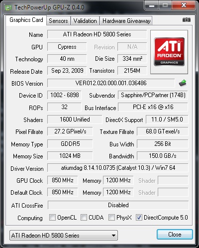

HD5870 Vapor-X falscher Takt
- Ersteller stevets
- Feb. 2009
- 39.985
mal während eines spiels draufgeschaut? die takten runter um strom zu sparen im 2d betrieb o.O
cartridge_case schrieb:mal während eines spiels draufgeschaut? die takten runter um strom zu sparen im 2d betrieb o.O

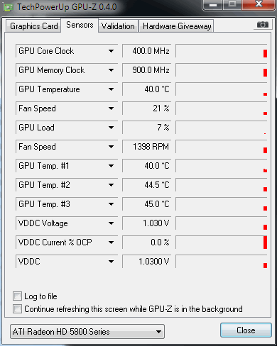

Jo schon aber das ist im 2D Betrieb noch tiefer wie man am folgenden Screenshot sehen kann.

da haben wir ja schonmal 900mhz memory...
jetz mal noch während des spiels von dort ein screen?

Der 2D takt ist zu Niedrig der müsse 157/300 Betragen

zu niedrig? 400/900 sieht für mich viel zu hoch aus als 2D-takt
Ist das GPU-Z überhaupt zu gebrauchen? Ich hab gerade mal Bc2 angemacht und hatte GPU-Z am zweiten Monitor (Mit hacken bei "Continue refreshing...") allerdings hat sich der Core und Memory Takt _nicht_ verändert was schon etwas komisch ist...

sensoren auslesen sollten die schon können^^ sonst mit rivatuner probieren

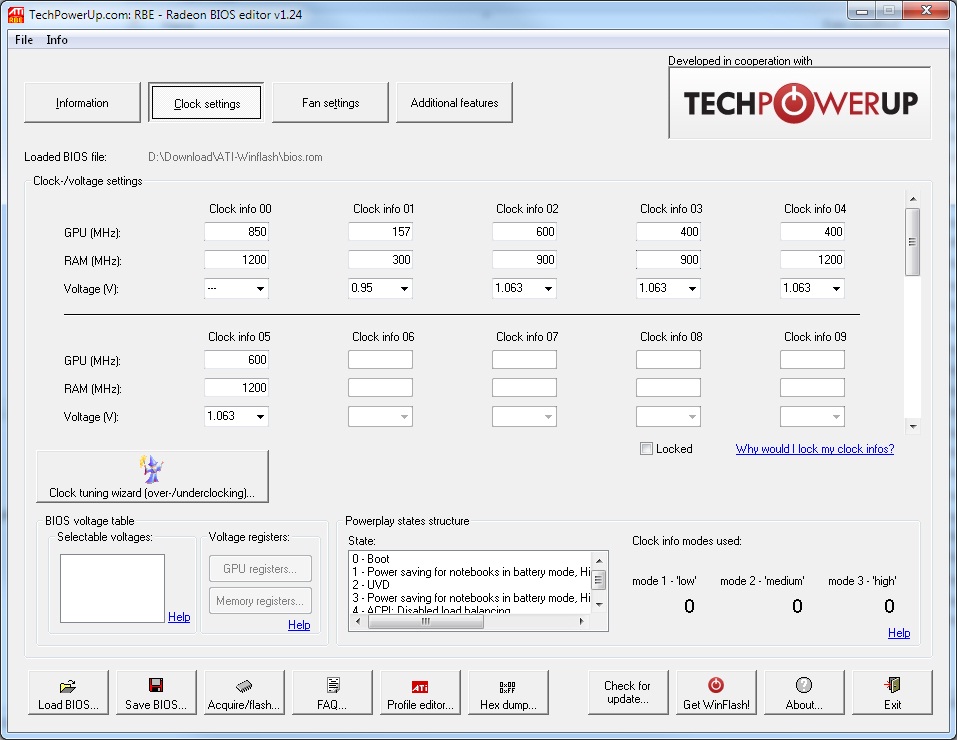

Ich hab jetzt einfach mal das BIOS ausgelesen. Und da scheint alles richtig eingestellt zu sein.
Ich versteh nur nocht warum die Karte nicht richtig runtertaktet.
Das die Taktraten ab werk nicht leicht angehoben sind ist übrigens richtig da ich eine Vapor-X habe die ab Werk nicht übertaktet ist. Habe ich gestern abend erst gesehen.
Mir geht es eher ums verständnis was da nicht richtig läuft. Hebe ich den Takt mit ATI-Overdrive auf 875 1250 an (wie die übertaktete Vapor-X) wird im 2D betrieb auf 157 300 runtergetaktet!
@stevets
Die 400/900 werden angelegt wenn du mehr als einen Monitor benutzt!
Hast du mehr als einen Monitor angeschlossen?
Dein Screen vom Bios Editor zeigt es ja ganz gut
Das auf 157/300 getaktet wird hängt damit zusammen das du die Overclock Funktion einschaltest.
Also denke ich das du einen zweiten Monitor benutzt!
@Rezzer
Die sind gut...
Nur weil ein User die Beschreibung nicht gelesen hat, heißt es nicht das diese Karte nicht gut ist.
@allgemein
Bei einem Monitor wird der Clock Step 1 gewählt:
157/300 und 0,95V
Bei zwei oder mehr Monitoren wird der Clock Step 3 gewählt.
400/900 und 1.03V
@Rezzer
Die sind gut...
@allgemein
157/300 und 0,95V
400/900 und 1.03V
