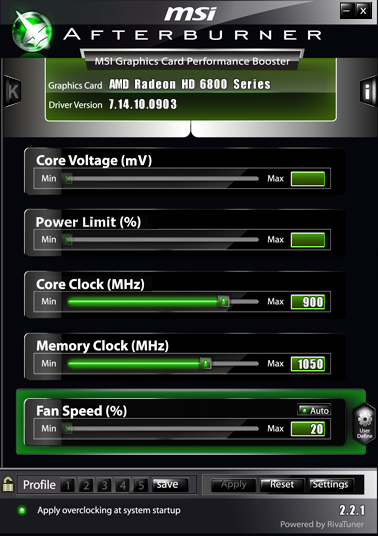

Leichter gesagt als getan. Leider ist die Funktion bei mir ausgegraut (siehe Anhang). Ich habe in den Einstellungen "Spannungsregelung freischalten" aktiviert und auch nach dieser Anleitung die MSIAfterburner.cfg beabeitet, was allerdings nichts gebracht hat.

Quelle dafür? Soweit ich weiß, sollte die HD6780 unterstützt werden. In diesem cb-Test wurde das Tool ebenfalls verwendet: klick
Außerdem wird laut diversen Forenberichten auch die HD7850 und die HD7870 unterstützt, ebenso wie die HD6850 (die hab ich selber). Warum sollte hier ausgerechnet die HD6870 fehlen?
Es kann aber tatsächlich sein, dass dieses bestimmte Modell (wer oder was ist VTX3D?) nicht unterstützt wird.

Du hast den Afterburner aber nach den Veränderungen in den Einstellungen neu gestartet, oder?
Man könnte auch noch Sapphire Trixx ausprobieren.
Ich meine nicht, dass der Afterburner nicht mit der 6870 funktioniert - sondern dass man die Spannung nicht ändern kann. Dazu gibt es diverse Diskussionen in zig Foren - ich selbst hab es bei mir auch nicht hinbekommen (wobei ich ohnehin nicht allzuviel vom Afterburner halte).
Selbstverständlich kann man die Lüftersteuerung nutzen oder auch die Taktraten ändern.

Natürlich hab ich Afterburner neugestartet und auch den gesamten PC.
Sapphire Trixx hat ein bisschen weitergeholfen, aber leider nicht besonders viel. Ich kann nur die Idle Voltage ändern im Bereich zwischen 0,95V und 1,2V. Da die Idle Voltage sowiso schon 0,95V ist habe ich hier keine Verbesserung. Wenn ich die Voltage bei Last (Furmark) änder übernimmt es sie kurz für ca 1 Sek (laut GPU-Z) und ändert sie dann sofort wieder auf die Standardmäßigen 1,2V (für Lastbetrieb).
Also es besteht schonmal die Möglichkeit die Spannungen zu ändern, nur eben nicht stark genug im Idle und nicht langfristig genug unter Last. Aber immerhin schonmal ein Machbarkeitsbeweis :) Ideen?
Bei dem verlinkten Artikel schien das auf Anhieb geklappt zu haben und ich habe auch schon einiges gelesen, dass es bei manchen problemlos geht, bei anderen hingegen garnicht. Vielleicht hängt es wirklich mit dem Hersteller zusammen. Ich werde den Autor des Artikels aber trotzdem mal auf diesen Thread aufmerksam machen.
