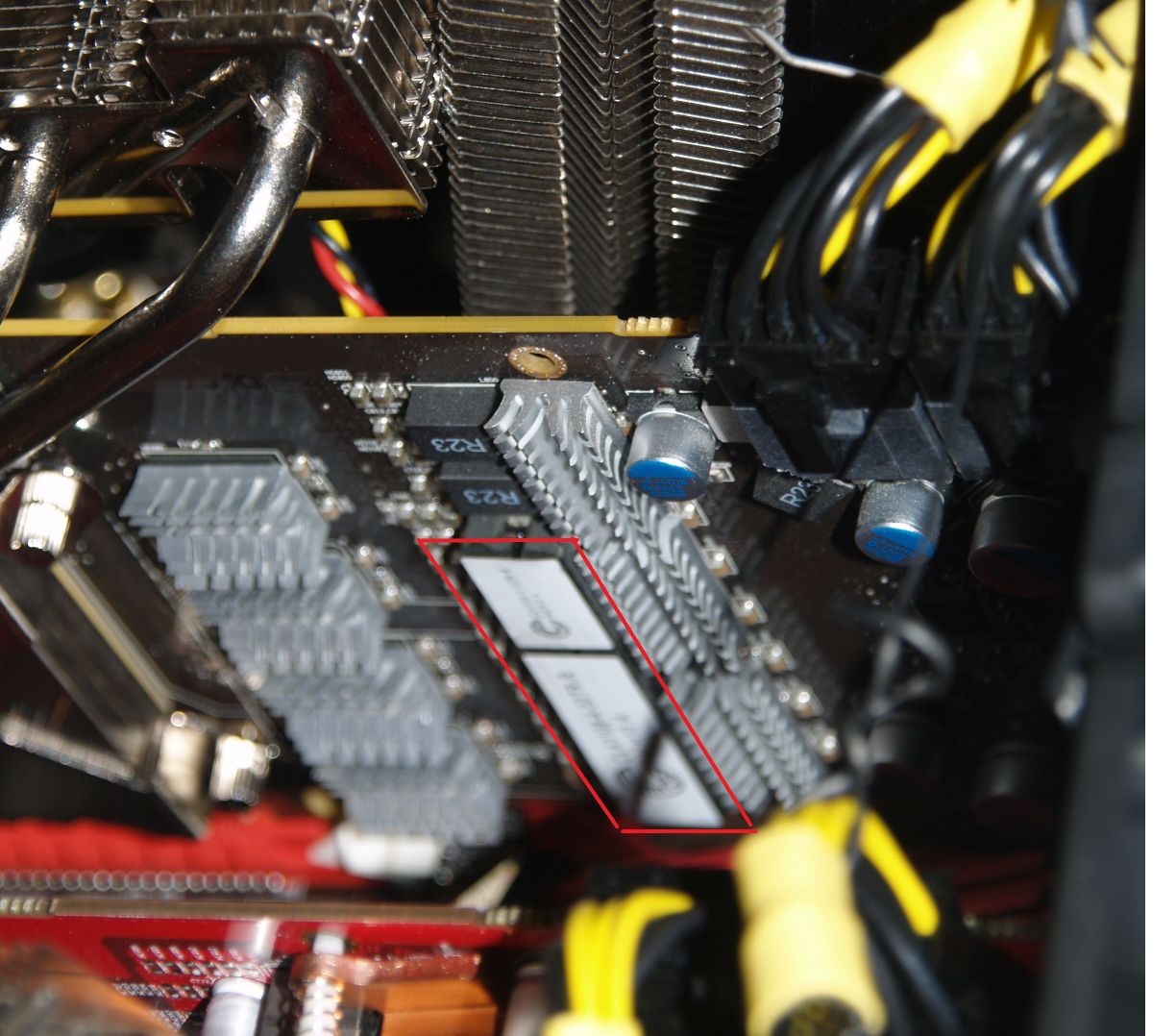

Gibt keinen optionalen VRM Kühler für die 6900er soweit ich weiß, hab da die normal länglichen drauf, klappt ganz gut ^^ (siehe Riesenbild - erstes Bild rechts)

6) scroll mal im Sysprofile runter, da gibts ein großes Bild. Und in diesem großen Bild oben rechts das kleinere Bild xD

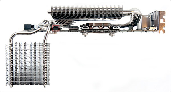

http://www.clunk.org.uk/reviews/thermalright-shaman-vga-cooler-review/Page-5.html
Hier haben sie einen shaman und einen vrm-r5 verbaut auf einer 5850 also sollte das ja auf der 69xx auch gehen.

Nja die großen schwarzen Elemente zwischen RAM und SpaWa waren schlicht 2mm zu breit und 2mm zu hoch ^^ sind halt größer als bei der 5800er Reihe.
Siehe Anhang und vergleiche :)
Kleine Anmerkung: Bei der 6950 PCS++ ist diese Reihe einheitlich groß und da sollte der VRM R5 passen, was ich aber mangels desselben nicht testen kann.
Edit: hab die Stelle mal in dem 5850 Bild von dir eingezeichnet. Durch die Schräge blockt der R5 sich selbst..
