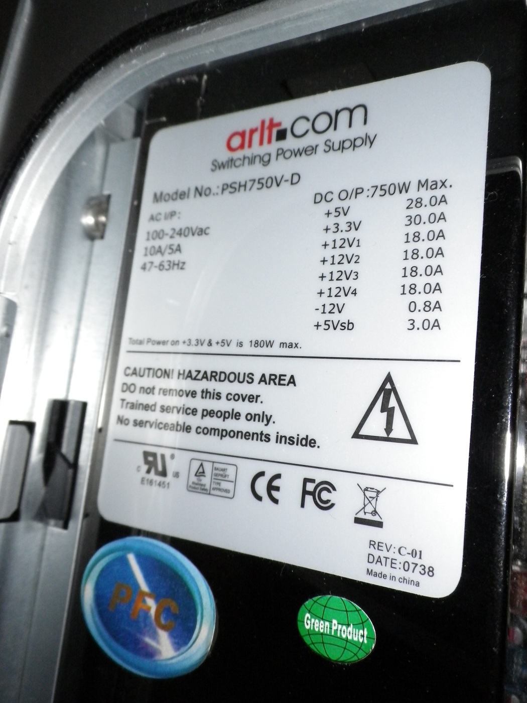

Mach mal ein Foto der Datenetikett auf dem Netzteil. Es ist bekannt dass Noname Ware nicht das liefert was drauf steht. Bei einem Netzteil zu sparen welches womöglich bei einem Kurzschluss die GANZE Hardware bratet ist einfach falsch! Darum heißt man die ja auch Chinaböller.
Es kann nur am Netzteil liegen weil die 5770 läuft ohne Probleme. Die beiden neueren Karten brauchen einiges mehr an Strom welches das NT anscheinend nicht liefern kann
So hier mal die Spezifikationen vom Netzteil.
Welches Netzteil würdet ihr stattdessen empfehlen?

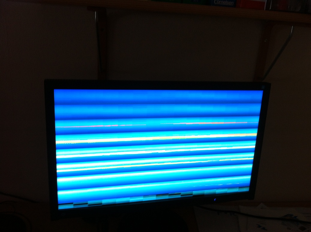

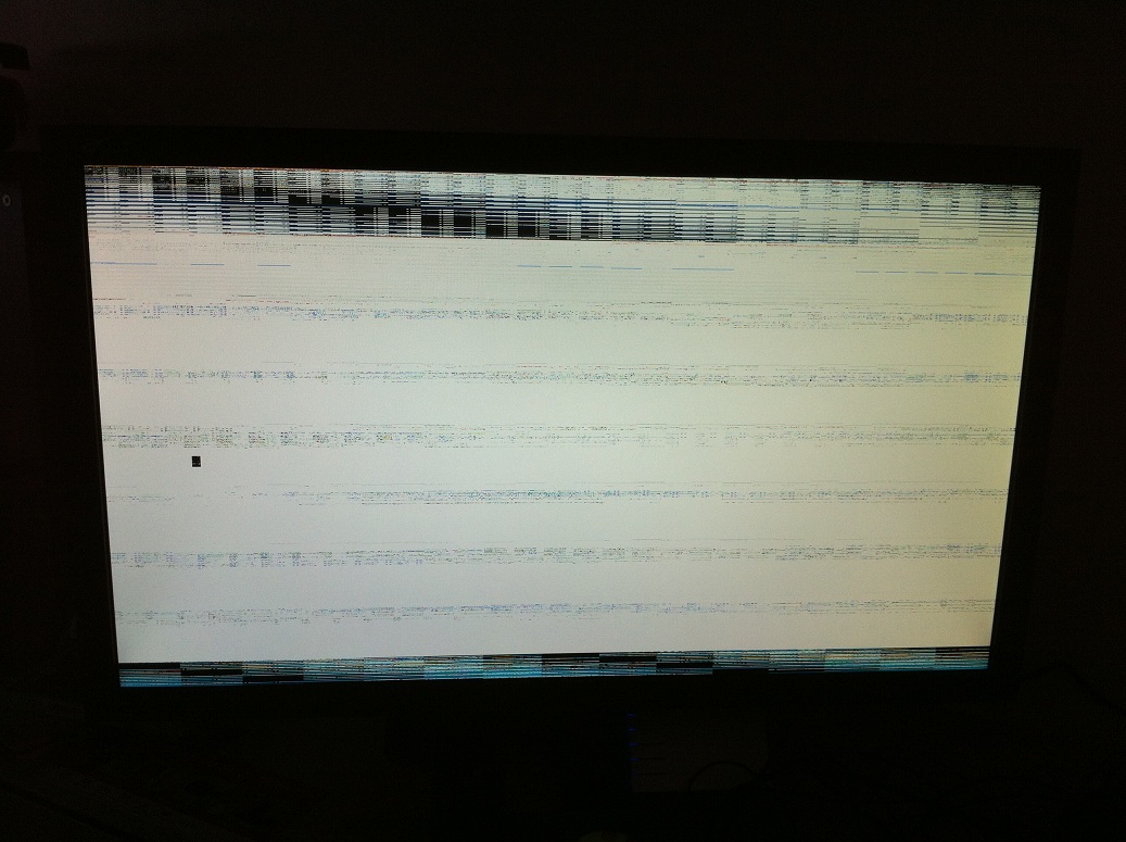

  • Dann hab ich ein bisschen gesurft bis dann plötzlich Bildfehler kamen (siehe Anhang).
  • PC wieder neugestartet und jetzt schreibe ich euch grade
