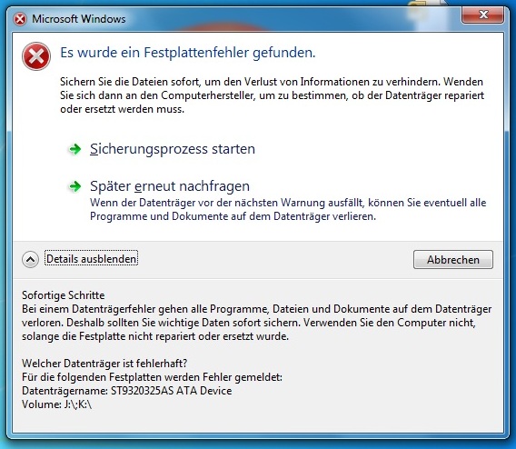

Nun ist in meinem Rechner eine seltsame Fehlermeldung von Windows 7 erschienen.
(Bild unten im Anhang).

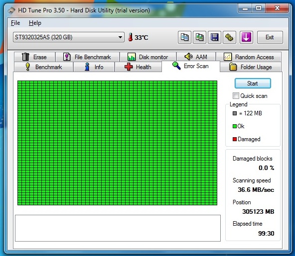

Da mir, dass etwas schleierhaft kam, habe ich die HDD mit HDTune getestet.
Ergebnis: keine beschädigten Sektoren (Bild unten im Anhang)

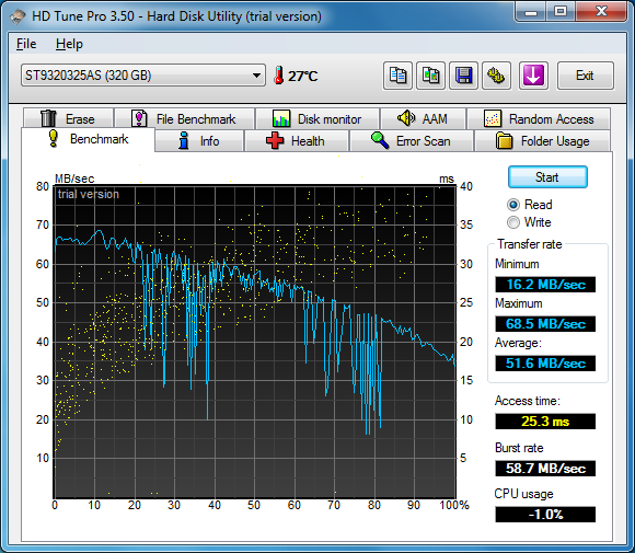

Was mir allerdings aufgefallen ist, dass die HDD ziemlich lahm geworden ist(Bild unten im Anhang).

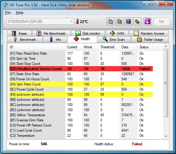

Außerdem ist mir noch der Fehler im "Sector Count" aufgefallen(Bild unten im Anhang).

Mit dem HD Tune Scan kann man moderne Platten auch nicht auf defekte Sektoren testen. Denn wie der Name des SMART Atributes schon sagt, werden diese automatisch ausgemappt und mit Reservesektoren ausgeglichen.
Das die Sektoren in so großer Zahl überhaupt erst defekt sind, weißt aber eindeutig auf einen Fehler hin. Daten Sichern, und den Wert beobachten. Steigt er weiterhin an kannste die Platte direkt aussortierten. Bleibt es bei diesem Wert handelt es sich womöglich um einen einmaligen Fehler (z.B. durch starke Erschütterung im Betrieb) und die Platte funktioniert weiterhin ohne Auffälligkeiten. Würde ihr trotzdem nichts wichtiges mehr anvertrauen.

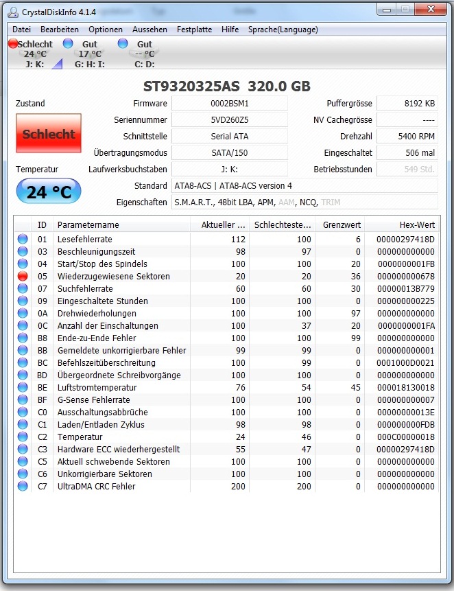

@Der Nachbar: Im Anhang des Auszug mit Crystaldiskinfo

Bis auf die sieben G-Sense Fehler soweit auch nichts auffälliges, wenn man die defekten Sektoren außen vor lässt.
Nicht mal zuweisende Sektoren oder nicht lesbare Sektoren.
Könnte ein Headcrash gewesen sein.
Sichere bitte deine wichtigsten Daten ohne weitere Spielereien. Die Festplatte ist eigentlich ein Fall für die Garantie, wäre nicht deine Andeutung von zwei weiteren defekten Festplatten innerhalb eines Monats. Da will ich dir jetzt auch aufgrund fehlender Angaben nichts unterstellen. Es gibt auch Pech.

Die SMART Werte bleiben gespeichert (auf der Festplatte), die defekten Sektoren, die ersetzt wurden, sind für Windows nicht mehr sichtbar, daher gibts auch keine Fehler bei chkdisk. Es bleibt die Tatsache, daß die Platte um einige Hundert Sektoren geschrumpft ist und keine Reservesektoren mehr vorhanden sind. Auch ein Weg, berechtigte Mängelrügen kostengünstig zu umgehen.

Eine berechtigte Befürchtung, irgendwoher müßen ja die 1656 wiederzugewiesenen Sektoren hergekommen sein, daß ein "bereinigen" mit Diskpart die Ursache beseitigt wage ich zu bezweifeln.
"Im Eimer" ist zuviel gesagt, es gibt halt keine Reservesektoren mehr, auf die Ausgelagert werden kann.
Unterstellt man eine gleichbleibende und gleichmäßige Fehlerrate, müßtest du pro Betriebsstunde mit 3 weiteren defekten Sektoren rechnen, sollte also einige Jährchen ausreichen, solange nicht bereits beschriebene Sektoren unleserlich werden, daß währ ohne Backup der Daten-Gau.

über 1600 ausgelagerte Sektoren können auch performancemäßig eine Katastrophe sein, weil zum Zugriff auf die Reservesektoren Armbewegung notwendig ist. (zeigt sich ja im HDTune)
solange der "Current" Wert nicht auf 0 ist, gibt es noch Reservesektoren!
Wie sich das weiterentwickelt, kann man einfach mit HD Sentinel weiterbeobachten
Das ist interessant, leider gibts bei den Herstellern keine Aussagen zu dem Umfang bzw. der Anzahl von Reservesektoren, nirgends konkrete Aussagen, die für Amateure erreichbar währen.
Daher dachte ich bislang, sinkt der SMART Wert Current des Parameter 05 unter den Threshold Wert und springt der Status auf Bad/Failed, heißt das keine Reservesektoren mehr.

Soweit mit bekannt ist, verwenden die Hersteller im Außenbereich eine Spur/einen Cylinder vor dem Userbereich für die Spare-Sektoren. Deren Gesamtkapazität und damit Anzahl kann man näherungsweise aus dem Umfang der Außenspur und der Track density, bzw der Transferrate*Umdrehungszeit ermitteln.
Nachdem auch schon SMART-Auszüge gesichtet wurden, wo der Current-Wert auf 0 gesunken war, würde ich annehmen, dass jetzt hier nur noch 20% übrig und 80% verbraucht sind(falls der Wert einer Intakten 100 war), ohne den Berechnungsalgorythmus zu kennen...
