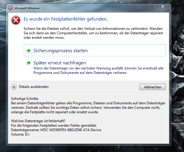

Hallo
Ich habe eine leere WD RED 3 TB Festplatte komplett mit Truecrypt, AES, NTFS
verschlüsselt und wollte danach meine Daten kopieren.
Da der Kopiervorgang sich ständig aufgehängt hat
habe ich die Festplatte bei Datenträgerverwaltung langsam formatiert :(
Bei 15% Formatierung eine Fehlermeldung bekommen.
Mit Diskpart---Clean All (Gerätefehler) bekommen.
Ist die Festplatte noch zu retten ?
Mfg. whiskascat

Einer Platte die solche Auffälligkeiten zeigt, würde ich nicht mehr trauen.
RMA-Status prüfen und tauschen falls noch Herstellergarantie drauf ist
Die Platte wird sich nicht von selbst heilen und im Laufe er Zeit wieder besser werden.

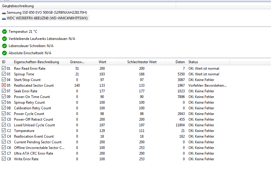

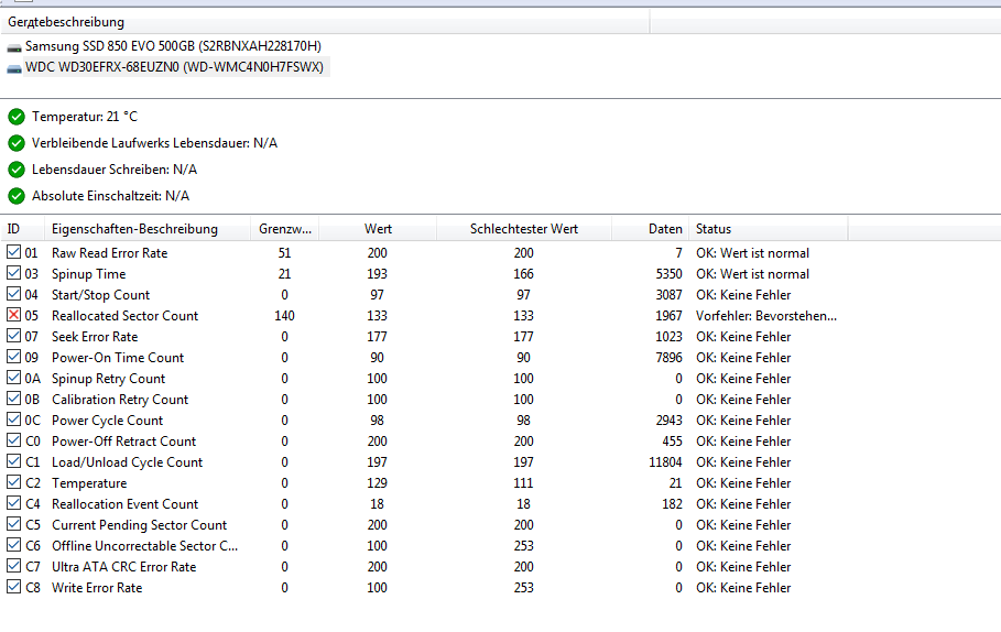

und .... ähm, ich kann mich da @prian nur anschließen, wenn eine platte mal S.M.A.R.T. - fehler aufzeigt, besonders den, wie bei dir im zweiten bild "reallocated sector count" und somit nicht mehr einwandfrei läuft ---> :evillol:
anders gesagt, selbst wenn du die platte noch mal "normal" zum laufen bringst, was sehr unwahrscheinlich ist, solltest du damit nicht mehr viel anstellen.

Tausche die Platte aus, es wurden schon so viele defekte Sektoren (1967) durch Reservesektoren ersetzt, dass der Aktuelle Wert (133) den Grenzwert (140) unterschritten hat.
