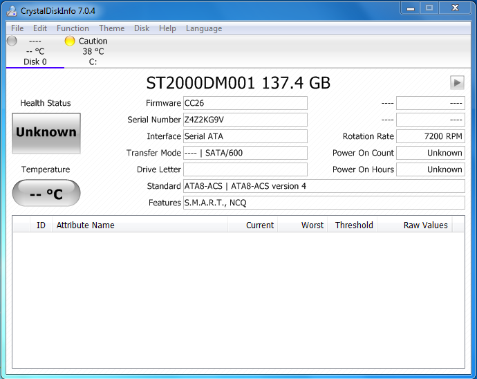

Poste doch bitte mal den Screenshot von CrystalDiskInfo für die Platte, ziehe aber bitte das Fenster soweit auf, dass alle Attribute und auch die Rohwerte vollständig sichtbar sind.
Es gibt da ein Problem, was die Attribute angeht...
Was soll ich jetzt machen?
Du kannst es allenfalls noch mal mit einem anderen SATA Datenkabel probieren, aber viel Hoffnung habe ich da nicht, vermutlich hat die HDD einen größeren Schaden. Wenn Dir die Daten wichtig und viel wert sind, Du aber leichtsinnigerweise trotzdem kein Backup von ihnen hast, dann solltest Du die HDD zu einem Datenrettungsprofis mit Reinraum wie Kroll Ontrack schicken und die auch einen hohen dreistelligen bis kleinen vierstelligen Betrag einstellen. Sonst wäre vielleicht noch die Frage was für ein Gehäuse es war, wenn es ein sehr altes war, könnte es daran liegen. Es gab mal welche von den ersten Maxtor SATA USB Platten die hatten auch Firewire, nur wenn man den Anschluss genutzt hat, wurde die Kapazität durch Anlegen eine HPA gesenkt, nach dem Entfernen der selbigen waren sie wieder normal nutzbar, aber da schon die S.M.A.R.T. Werte nicht auslesbar sind und die HDD ja vorher lange in dem Gehäuse genutzt wurde, ist das wohl eher unwahrscheinlich.
