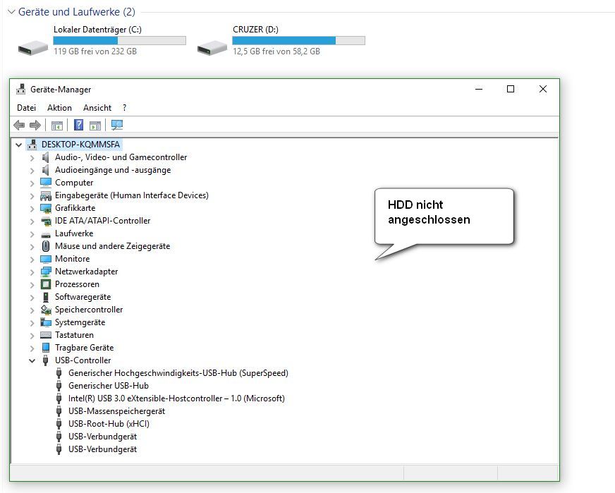

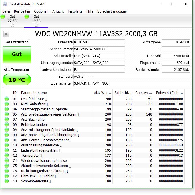

WD Elements 2TB (2,5") per USB 3 angeschlossen. (Win 10 Pro 64bit, MSI B150M Mortar).
Problembeschreibung: Seit einigen Wochen sicheres Entfernen nicht möglich (unbekannter Fehler etc.). Habe den PC immer normal runtergefahren, die platte nicht einfach abgestöpselt.

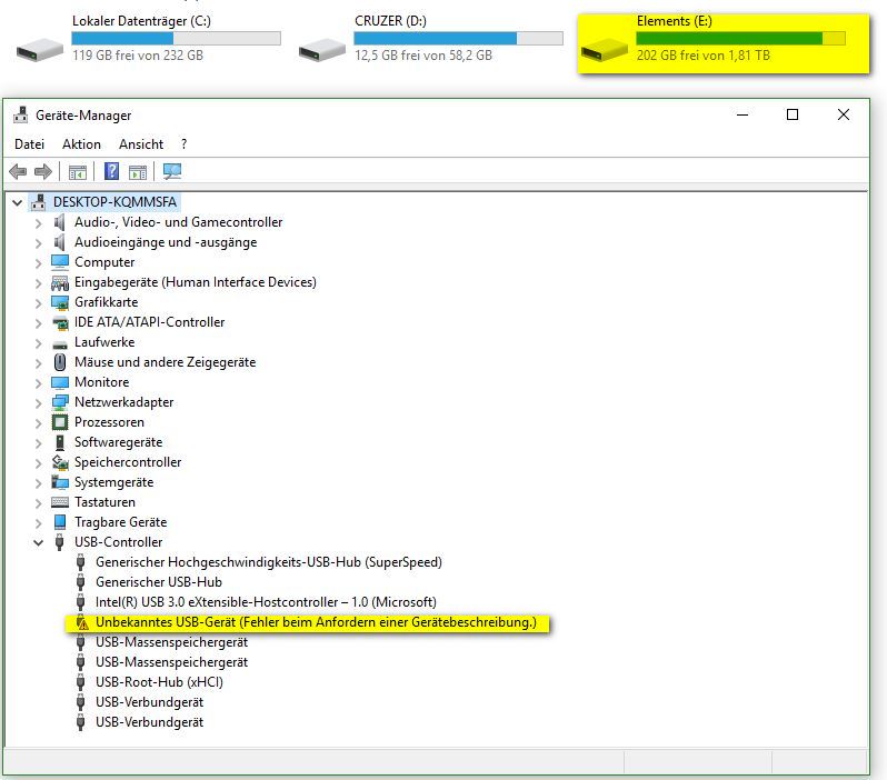

Seit einigen Tagen kommt nun immer wieder im laufenden Betrieb das Ab- und Anmeldegeräusch. Manchmal sporadisch, manchmal durchgehend. Im Gerätemanager erscheint/verschwindet die Platte als "Unbekanntes USB-Gerät" (Bild 2) Und jetzt wird es mysteriös: Die Platte funktioniert offensichtlich einwandfrei. Sie wird im Explorer nornmal angezeigt, und wenn sie sich anscheinend selber abmeldet (im Gerätemanager verschwindet) läuft sie ebenfalls weiter. Filme werden nicht unterbrochen, auch das Kopieren von bzw auf die Platte fluppt reibungslos, auch wenn die Platte laut Gerätemanager gerade nicht existiert.
Folgendes wurde bereits versucht: Neustart, Deinstallation und Neustart, Chipsatztreiber und USB Treiber erneuert. Alle Ports (auch USB 2) durchprobiert (also auch direkt am PC angeschlossen), am Zweit-PC genau das gleiche unter Win 10 und Win 7. Dazu stundenlange Google Suche. Letzte Hoffnung: CB Community.

O.k. eine Datensicherung hast du doch schon. Also nach Möglichkeit einschicken zur Prüfung, Platten in WD-Gehäusen sind recht schwierig auszubauen und durch die mögliche Hardware-Verschlüsselung auch nicht so einfach im PC oder anderem externen Gehäuse auszulesen. Fehlermeldung in Bild 2 weist wie bereits geschrieben auf möglichen Defekt SATA-USB-Chip hin. Wende dich mal an WD-Hotline.
