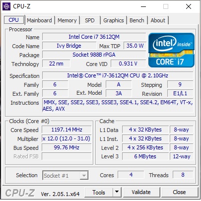

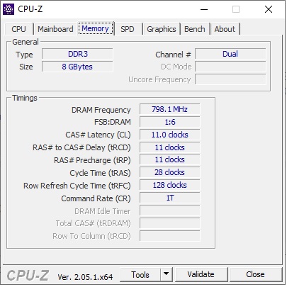

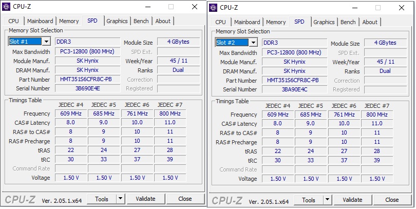

juewi schrieb:
müsste heute mal nachsehen wieviel RAM verbaut sind
Dann poste hier Screenshots von CPU-Z (RAM und SPD), für alle Slots im Drop-Down.
Voila:
