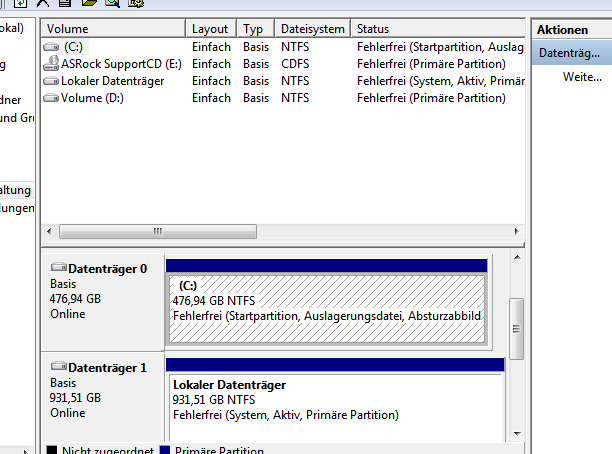

Ein Bild der Datenträgerverwaltung wäre hilfreich.

Und was genau bedeutet dies dann? Wie auch immer. Ein Bilder der Datenträgerverwaltung wäre immer noch hilfreich.

Hier ist das Bild:
Wie schon miac schrieb. Einfach mal einen Laufwerksbuchstaben zuordnen. Sie hat keinen Buchstaben und taucht darum nicht im Explorer / Arbeitsplatz auf.
Ergänzung:
Und die HDD ist auch noch das Laufwerk, was die Windowsinstallation hat. Ist das richtig so? Noch hat die 512 GB Samsung keine Systemfunktion.

Wie mache ich das mit der Laufwerkszuordnung ("Buchstabe")? Habe es gemacht. War easy!
Auf der 1 TB HDD ist eine Windowsinstallation drauf.

Ja, mein Fehler, ich habe die Begriffe vertauscht. Aber bleibt eben, die 1 TB HDD hat den Bootmanager.

Wo ist dort der Bootmanager?
Man sollte alle Datenträger abklemmen, eben bis auf den, auf dem man installieren will und erst dann Windows installieren. Auf Deinem Screenshot hat die 1 TB HDD den Bootmanager. Will heißen, klemmst Du die mal ab, dann wird Dein Windows von der 850 Pro nicht starten, weil der Bootmanager fehlt.
Klemme die HDD ab und boote dann von der Windows DVD. Dort die Start-Reparaturoption ausführen. Dies musst du ggf. 3x ausführen. Sollte Windows dann immer noch nicht booten wollen, musst du die Partition noch manuell aktiv setzen.
Den kannst du dann löschen. Im Bios natürlich noch die Bootreihenfolge auf die SSD anpassen.
Ich würde sie löschen, aber ich weiß nicht, wie den Bootmanager genau identifizieren kann.
Da müsste eine Datei bootmgr und ein Ordner Boot auf der HDD sein.
Aber erst löschen, wenn du ohne HDD von der SSD booten kannst.
