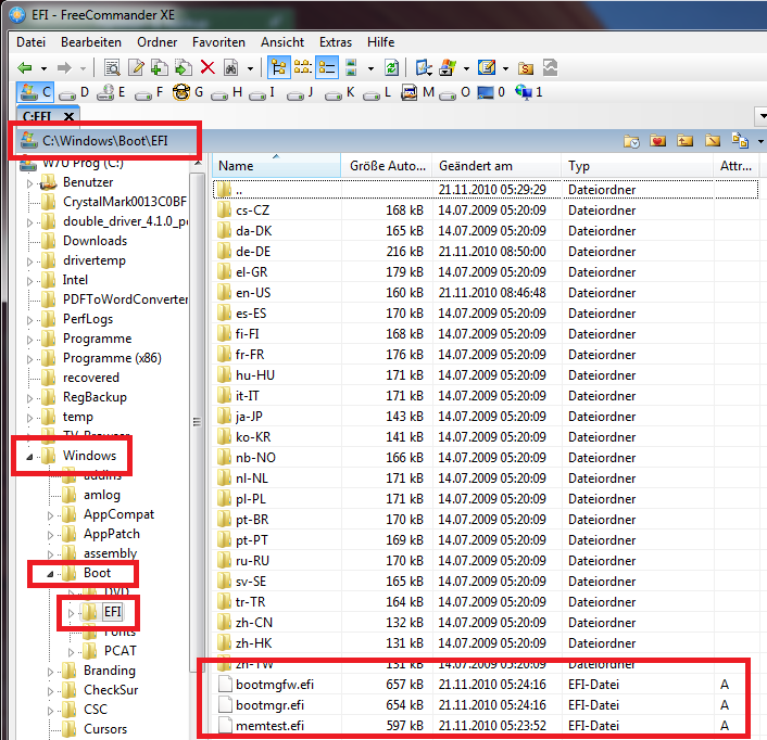

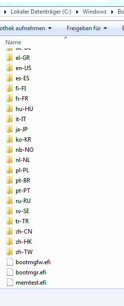

Dann schau mal im Verzeichnis C:\windows\Boot\EFI ob dort bootmgr.exe oder bootmgr.efi steht .

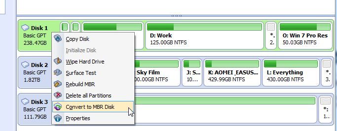

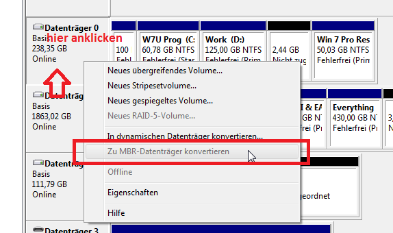

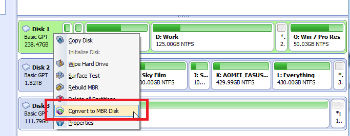

Und wenn in der Datenträgerwaltung " zu MBR-Datenträger konvertieren " steht, sollte es bootmgr.efi sine

Dort steht bootmgr.efi
Beim Anklicken steht nur: Zum dynamischen Datenträger konvertieren. Das ist wohl nicht gemeint. Darunter steht in grau, zum GPT-Datenträger konvertieren.

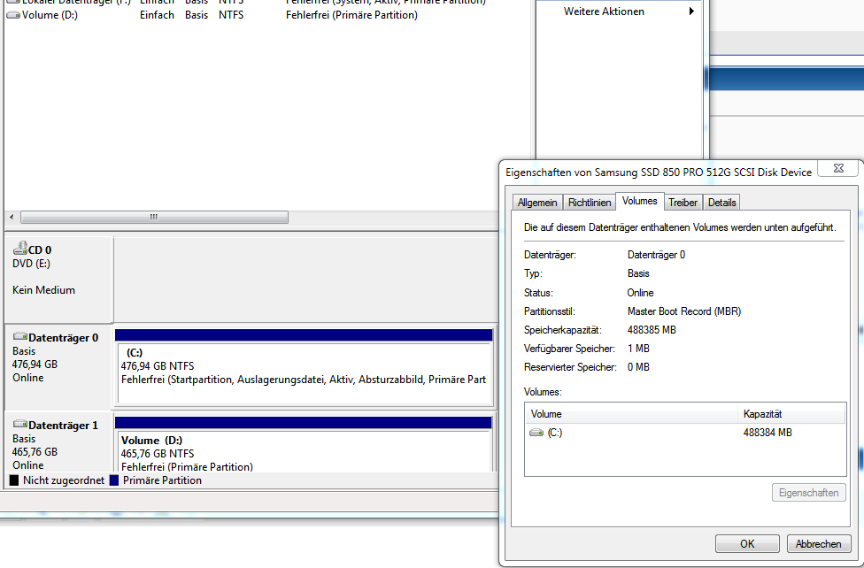

Im Gerätemanager befindet sich keine Markierung.In der Verwaltung/Computerverwaltung... habe ich C:/ nun als "aktiv" gesetzt. Und nu?
Jetzt kannst du die HDD abklemmen und gucken, ob jetzt von der SSD gebootet wird. Wenn nicht, nochmal die Bootreparatur ausführen.
Eine Umwandlung nach GPT ist NICHT nötig.
Siehe Post #48.
Öhm, mein Windows bootet auch im MBR-Modus und ich habe dort auch keine bootmgr.exe. Zauberei? Und warum sollte seine anderen Platten auch in MBR umwandeln? Hauptsache die Boot-Platte ist in MBR formatiert, der Rest spielt keine Rolle.
