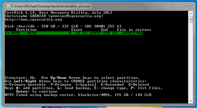

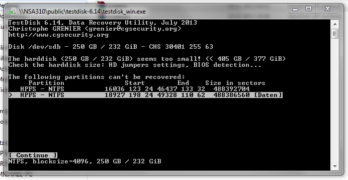

Kurz zu TestDisk: Hab schon nen QuickScan durchgeführt und folgendes Ergebnis erhalten:
Die Festplatte hatte vor dem Umbau die Bezeichnung F/Daten
Die Platte enthält aber meines Wissens nur eine Partition.

Ein deeper search mit Testdisk wäre nützlich.
Das Problem in obigem Screenshot ist, dass die gezeigten Infos nicht zu HDD passen.
Die HDD hat 30401 Zylinder (*255 Sektoren * 63 Köpfe) = 488.392.065 Sektoren zu je 0,5 kB: ergibt also 250 GB.
Die Partition sollte nun bei Zylinder 1 beginnen und bei 30401 enden.
Obige Daten sagen aber (2. Zeile), sie beginnt bei Zylinder 18927 und endet bei 49328 (Differenz = 30401!).
Das kann ja nicht sein.
Daher auch die Fehlermeldung : the harddisc seems to small, denn um einen Zylinder 49328 zu haben müsste die HD
49328 Zylinder *255 Sektoren * 63 Köpfe * 0,5kB = rund 400 GB groß sein.

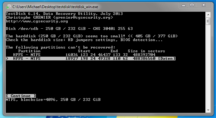

Deeper Search abgeschlossen, zeigt mir eigentlich das gleiche an wie beim Quick:
Ich bin anschließend auf Continue gegangen, dann bringt er mich auf diese Seite:
Kann jetz nicht hier auf T drücken und die Platte wieder zurück in NTFS schreiben?
Habe ich in ner anderen Anleitung gelesen
Noch kurz ein Edit:
Auf der Platte sind aktuell natürlich Daten vorhanden, die nicht gelöscht werden sollten.
Weiß nicht ob das aus meiner ersten Problembeschreibung hervor geht.
Gruß
Nein, nicht "T" drücken, der Partitionstyp stimmt ja.
Aber die zuletzt gefundene Partition ist zu klein für deine Partition "Daten".
Den Bildern zufolge liegt die zuletzt gefundene mit 155 GB Größe vor deiner Datenpartition mit 250 GB Größe. (Siehe Zylinder Start - Ende). Das kann aber nicht sein, weil dann die Festplatte 405 GB groß sein müsste.
Du kannst aber mal "P" drücken, um zu schauen, ob deine Daten angezeigt werden (ist aber eher unwahrscheinlich).

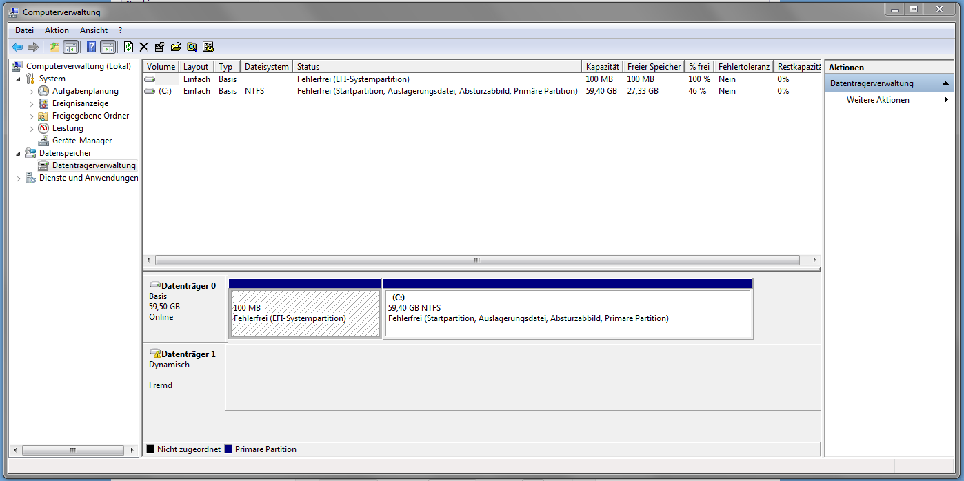

Hattest Du die Platte bei der Installation angeschlossen, kann es sein das darauf nun die Bootpartition gekommen ist?
Zeige mal ein Bild der Datenträgerverwaltung.
Danke für deine Antwort werkam.
Nein, HDD war nicht angeschlossen. Es gab zwar kleine Komplikationen, bezog sich aber auf die SSD.
(Konnte SSD nicht formatieren, wurde dann aber gelöst)
Beim ersten Versuch war glaub ich die HDD angeschlossen, OS wurde aber hier noch nicht installiert.
Erst beim 2.Versuch. Da war aber die HDD definitiv nicht angeschlossen.
Hier das Bild der Verwaltung:

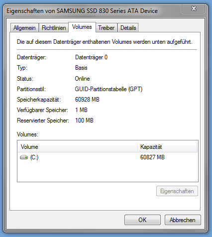

Schau mal nach ob auf der SSD evtl GPT als System angewendet wurde und nicht MBR, so wie es wohl vorher auf der alten Platte war. Kannst Du in den linken Spalten sehen, wo Datenträger 0/1steht, rechte Maustaste benutzen. Wenn Du genügend Platz auf einer anderen Platte kast, mach ein Image von der Platte bevor Du daran etwas veränderst, danach kannst Du evtl die fremde Platte importieren? Bevor Du das machst, warte aber auf einen Experten, wenn wichtige Daten drauf sind.
Also in der Verwaltung wird, wie von dir beschrieben, GPT als Partitionsstil angezeigt:
Sollte das anderst sein?
Nur zur Info:
Win7 war beim alten Mainboard, also vor den Problemen, auch schon auf der SSD installiert.
Die SSD ist also nicht zum System dazu gekommen.
Gruß

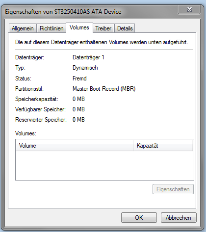

Dann sind also meine zwei verwendeten Festplatten in unterschiedlichen Partitionsstilen eingerichtet???
Die SSD in GPT und die HDD in MBR.
Beisst sich das?
Kann ich Dir nicht sagen, deshalb sichere die Platte als Image und versuche sie zu importieren / umzuwandeln. Wenn es Zeit hat warte auf Expertenrat.
Doch, Du hast doch nun ein UEFI Board und enu installiert. Und als es nicht geklappt hat war die alte Platte ja noch angeschlossen, evtl hats die dann geschossen.

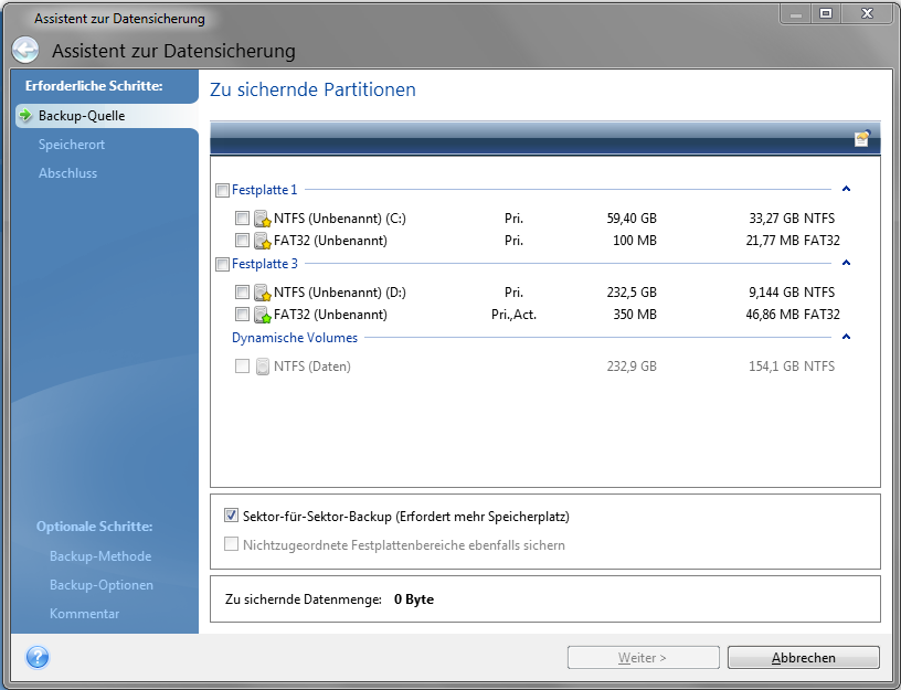

Ich habe gelesen, dass ein Großteil der Backup-Programme nicht mit dynamischen Datenträgern umgehen kann.
Weißt du, oder ein Dritter, welches Programm das hinbekommt?
Weil eigentlich ist es ja kein dynamischer Speicher...
Ich habe mittlerweile mehr als ganz google nach so nem Programm durchsucht, hab aber nix gefunden.
Alle schreiben nur: "Das kann fast kein Programm...", aber welches es könnte, das verrät keiner:mad:
Verzwickte Sache
Ich hätte gerade das hier gefunden:
O&O DiskImage Pro
http://www.chip.de/downloads/O-O-DiskImage-Pro_32576055.html
Ist leider nur ne Demo, aber 30 Euronen wären es mir wert....
EDIT:
Mit O&O funktioniert es nicht. Kann die HDD nicht für ne Sicherung auswählen

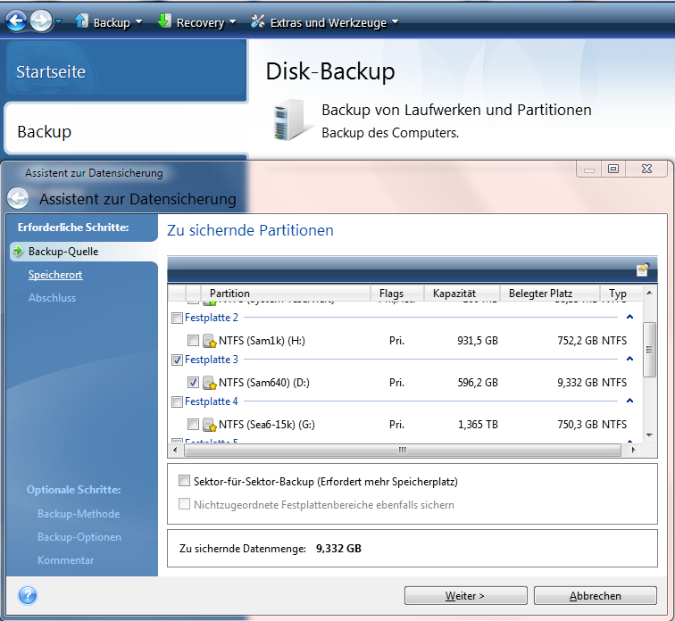

Du hast eine Seagate im Rechner, diese wird doch von der kostenlosen Acronis Version (ca. 150 MB) unterstützt, installieren, Bootmedium erstellen, dann von der CD booten und mit dem Tool auf einer anderen Platte das Backup kopieren (als Image). Solange im Rechner eine Seagate ist, kannst Du es kostenlos nutzen. Es macht zwar nur komplette Images und keine Datensicherung, aber das reicht doch erstmal. Hier mal ein Bild, ist zwar die WD Edition aber die tun sich fast nichts im Funktionsumfang und laufen mit W7 sehr gut. Ob es klappt weiss ich nicht, solch einen Fall hatte ich noch nie. (Sektor zu Sektor sollte auf jeden Fall klappen.)
Hat alles soweit geklappt. Installiert etc.
Hab aber leider das gleiche Problem wie beim O&O.
Ich kann die Platte nicht auswählen:
Aber was ich doch positiv finde ist, dass beide Programme die Platte in der richtigen Größe erkennen.
Sprich 250GB gesamt, ca 150GB belegt, wie vermutet.

Hi Fiona,
ich habe schon einen Quicksearch und einen Deeper Search durchgeführt.
Quick:
nach-quicksearch-png.377215
Deeper:
nach-deepsearch-auf-daten-png.377274
Es kommt beidesmal das gleiche raus.
Nach dem Deeper Search konnte ich in meine Daten nicht einsehen, es wurde nichts angezeigt.
(Ich glaube es kam die Meldung "...seems to be damaged")
Habe allerdings mit den Pfeiltasten auch schon auf den Modus "P" umgeschaltet und hätte anschließend die Daten mit "write" schreiben können.
Hab mic haber nicht getraut, da noch kein Experte für TestDisk da war.
Kann ich das mit dem "write" problemlos versuchen?
Stand ja auch in der Anleitung die du oben gepostet hast.
Falls was schief läuft, sind dann die Daten weg?
