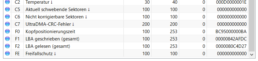

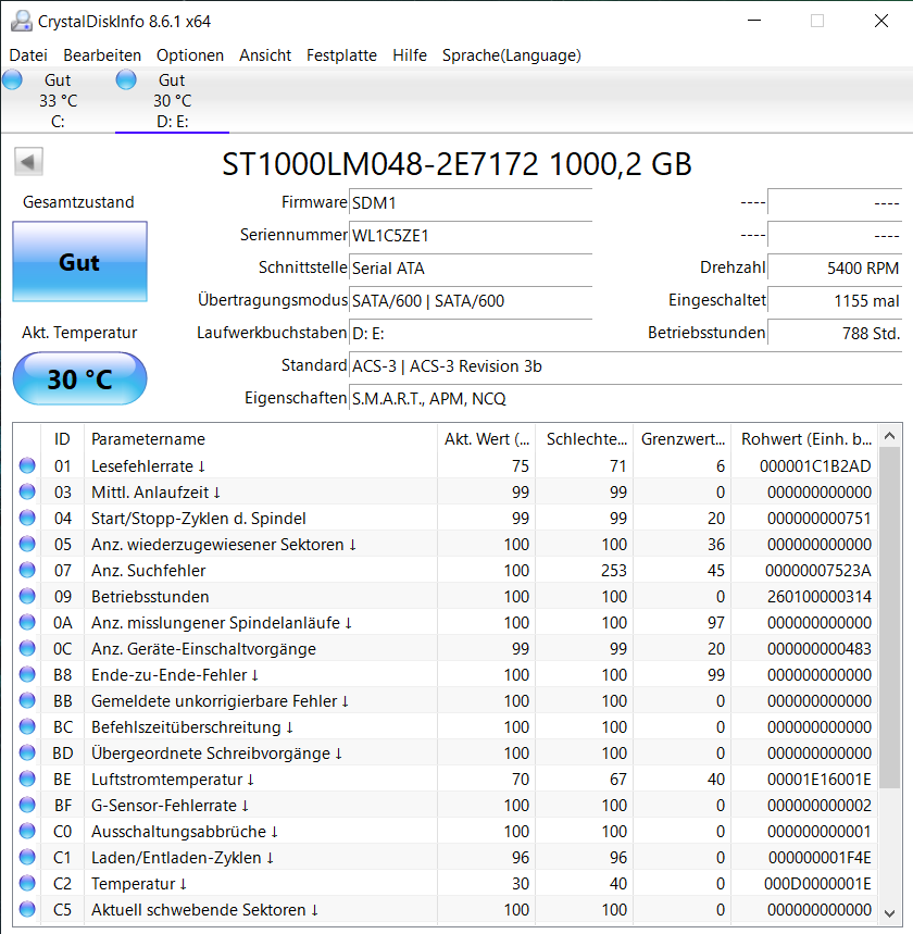

Vielleicht hat sie sich auch nur gelöst, aber poste doch bitte mal den Screenshot von CrystalDiskInfo für die HDD, ziehe aber bitte das Fenster soweit auf, dass alle Attribute und auch die Rohwerte vollständig sichtbar sind, also keine Scrollbalken mehr erscheinen. Bitte mache den Screenshot aus Windows und nicht mit einer Kamera vom Bildschirm und nur den Screen von CrystalDiskInfo, mit Alt+Druck erzeugt Windows einen Screenshot des aktiven Fensters in der Zwischenablage oder probiere mal die Tastenkombination: 'Windows Taste + Shift + S' oder lies hier wie man dies macht.

@Holt ich habe einfach das snipping tool benutzt!

Passt schon und mit der HDD ist auch alles in Ordnung, es deutet nichts darauf hin, dass sie die Ursache der Geräusche ist, außer wenn die Befestigung eben lose wäre. Beachte das sie SMR hat, die schreibt also erst in den Media Cache und leert den dann im Idle, es ist also normal wenn sei auch Zugriffsgeräusche macht wenn keine Zugriffe drauf erfolgen.

Gibt es denn Siegel die beim Öffnen beschädigt werden würden? Wenn Du ihn nicht öffnen magst, musst Du entweder damit Leben oder einen Garantiefall beim Hersteller eröffnen, aber da die S.M.A.R.T. Werte der Platte in Ordnung sind, würde dort dann ich den Verdacht für den Lärm auf den Lüfter schieben.
