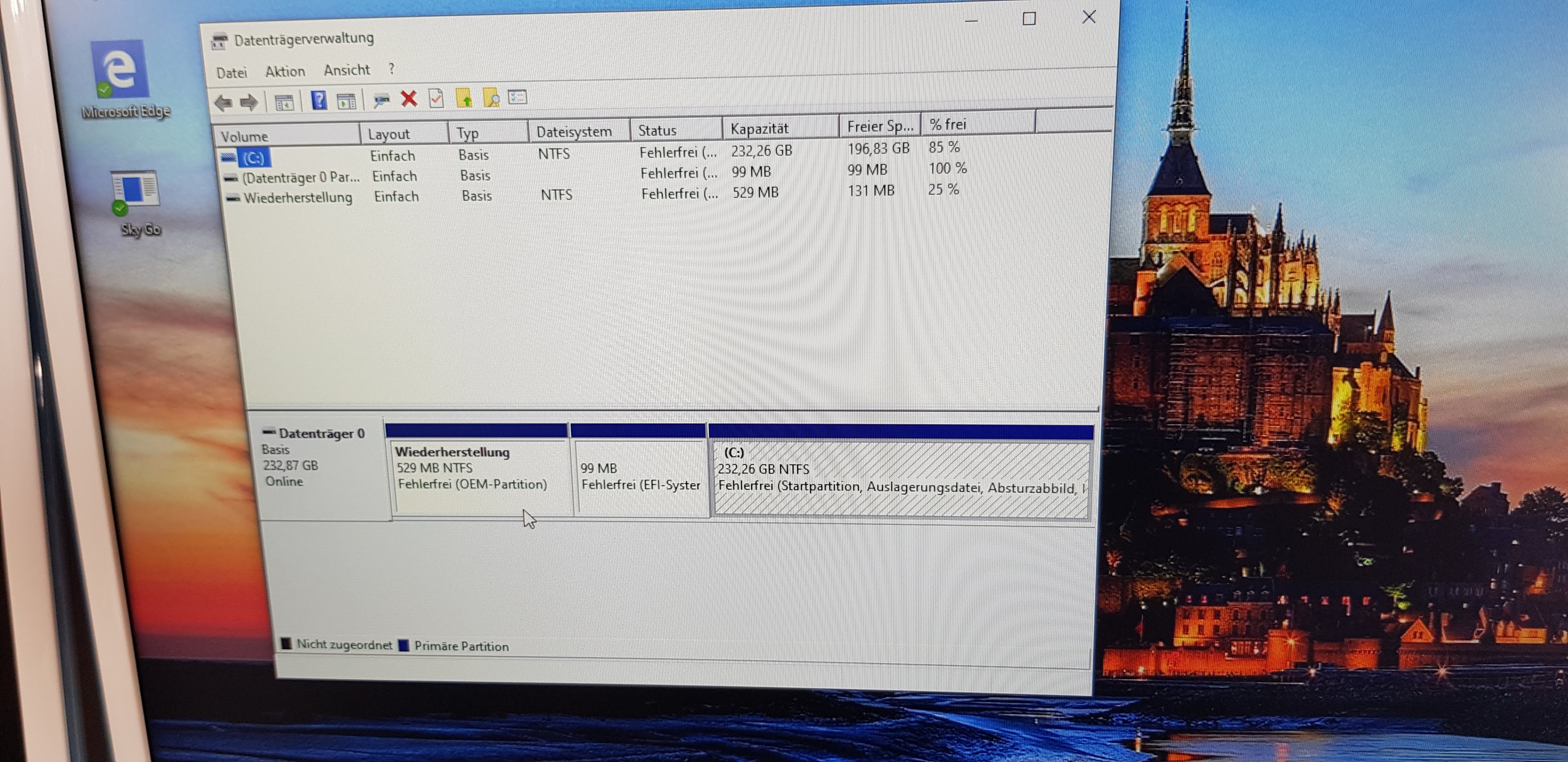

Rechtsklick auf Start -> Datenträgerverwaltung
Wird da im unteren Teil ne HDD mit nicht zugewiesenem Speicher o.ä. angezeigt?
Falls ja, Rechtsklick auf den freien Speicher und "neues einfaches Volume erstellen" klicken.
Im Zweifelsfall einfach von der Datenträgerverwaltung nen Screenshot machen. :)

Nein wird nicht

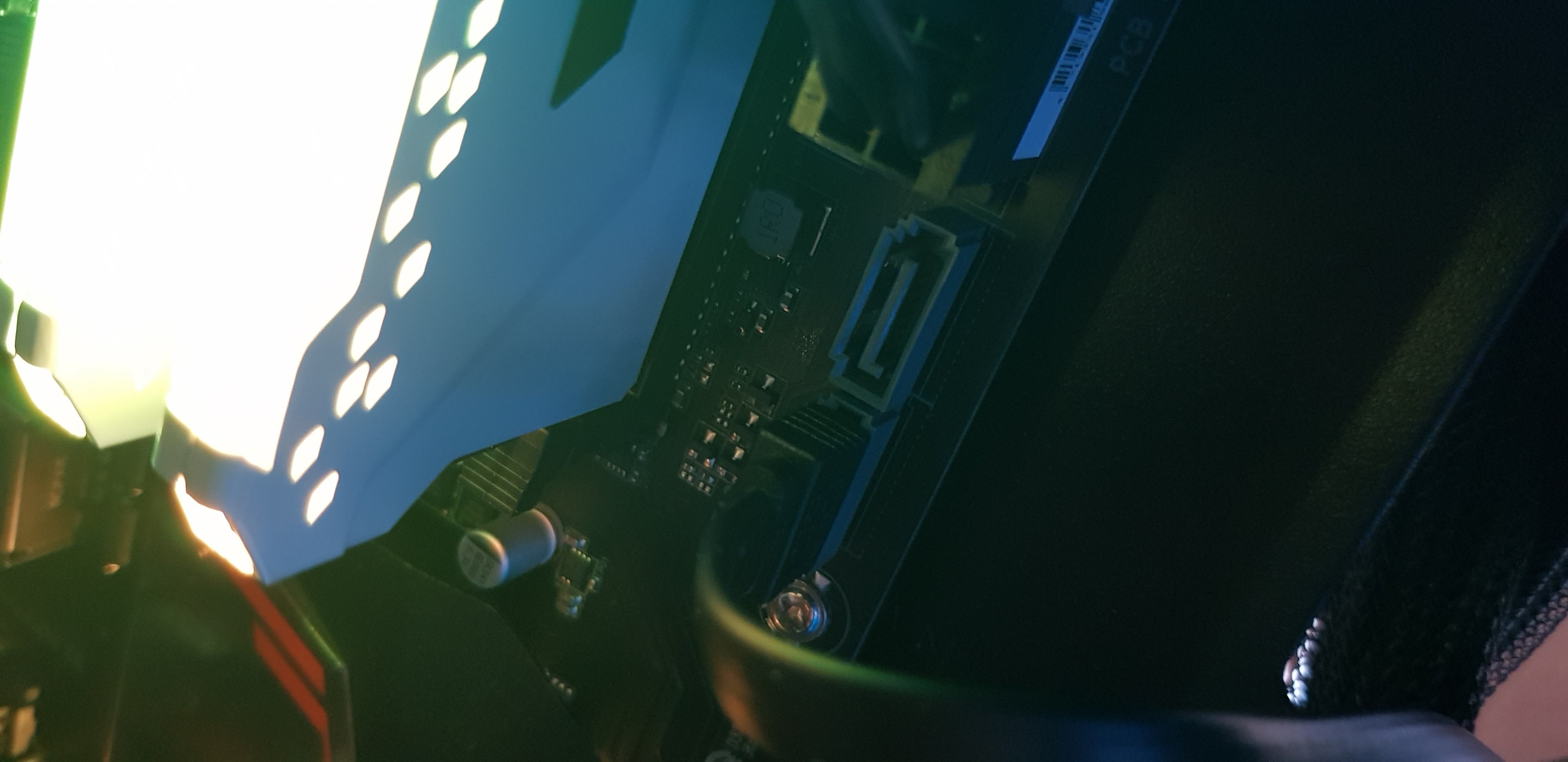

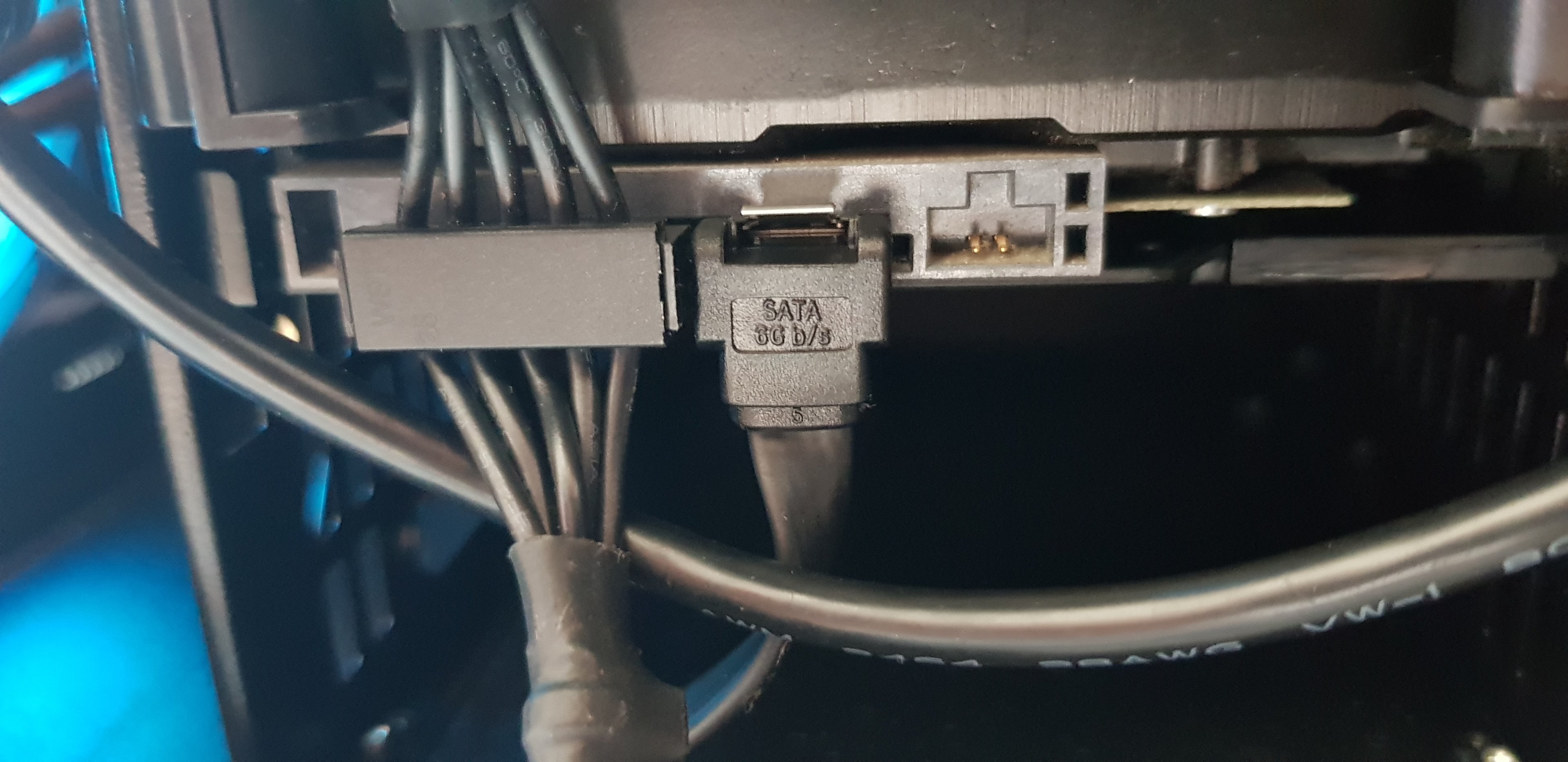

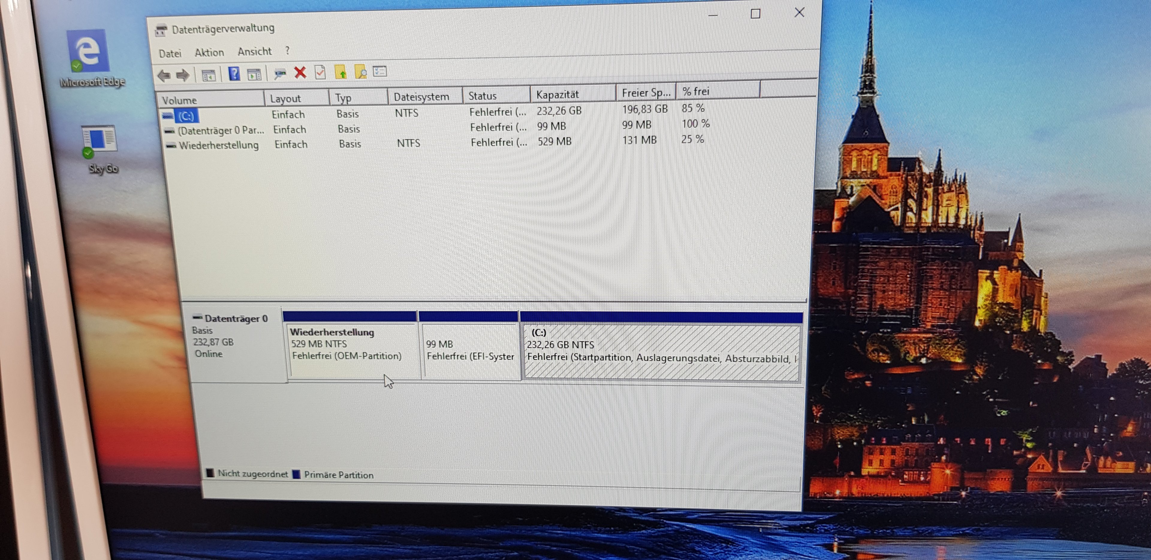

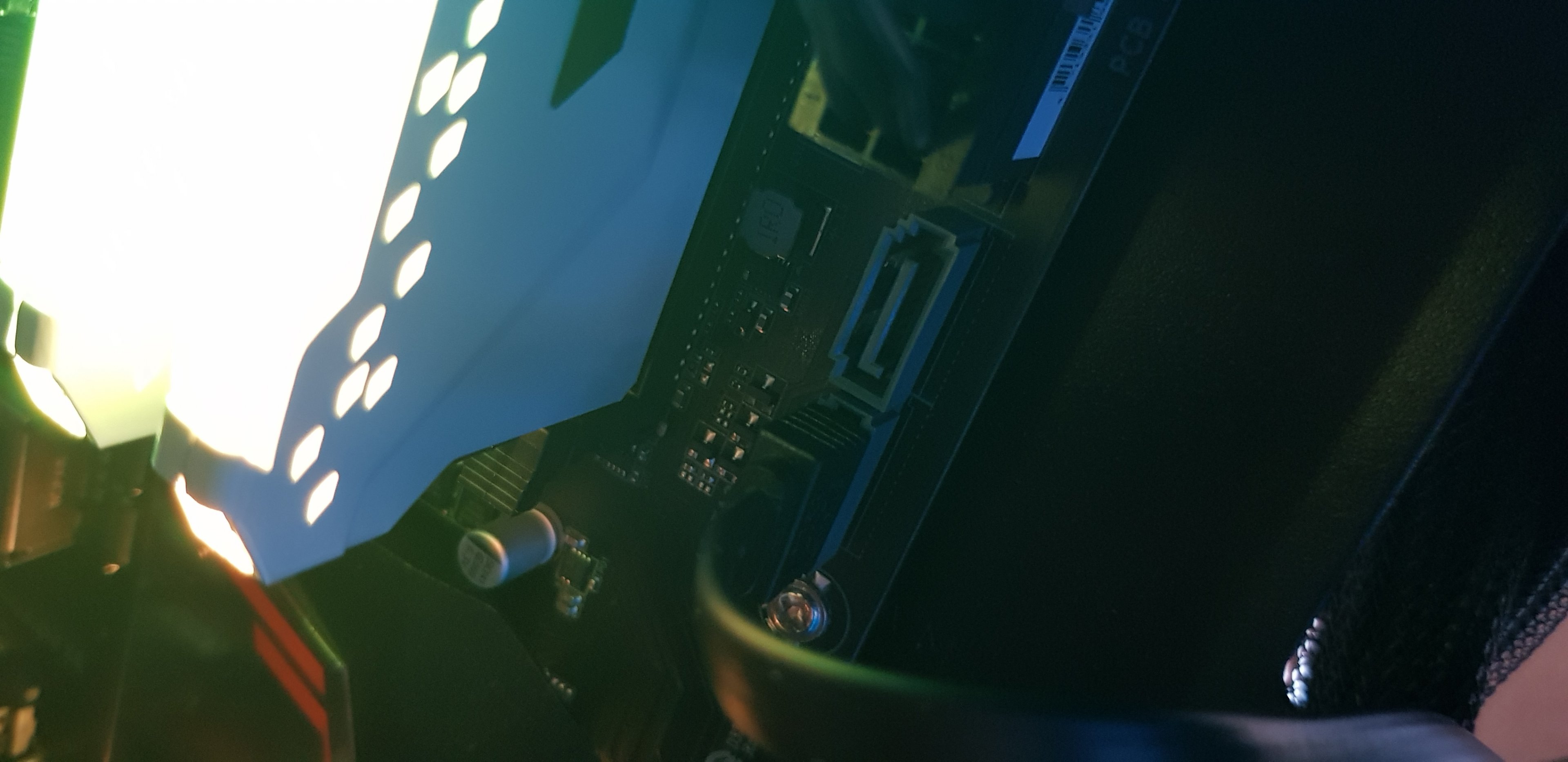

Ich kann mir nicht helfen, aber ich sehe da nur 1 Sata Kabel und die angeschlossene Platte im Bild ist, wenn mich nicht ganz alles täuscht, deine SSD und nicht deine 1TB HDD, es sei denn, es ist so ne kleine Notebookplatte.
Bitte korrigiere mich, wenn ich falsch liege.

Habe die Festplatte über sata und Strom angeschlossen.
Auf dem Mainboard dann über sata 3
Die SSD/ m2 ist ohne Kabel man Mainboard gelegt
AAAAAH, okay, ergibt Sinn. (ich Depp....)
Und die Festplatte dreht sich auch, ja? Also sie springt an?
edit: Nimm mal die SATA Anschlüsse weiter unten am Mainboard. Ich meine diesen 4er Block, der so seitlich rausgeht, und nicht nach oben, wie die 2 im Bild. Ich glaube das ist nämlich ein zusätzlicher Controller, der bräuchte demtentsprechend erst seinen eigenen Treiber. (Ganz grob spekuliert)

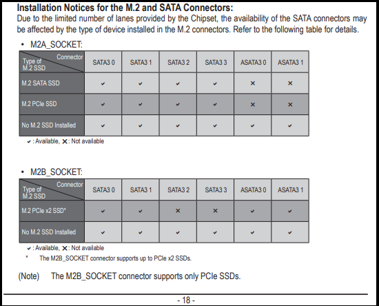

Was ist denn de 970? M2? Wenn M2, SATA oder NVMe?
Wenn NVMe, dann kann sein, das einer der SATA Anschlüsse am Mainboard deaktiviert wird. Nicht das die HDD genau an dem angeschlossen ist.

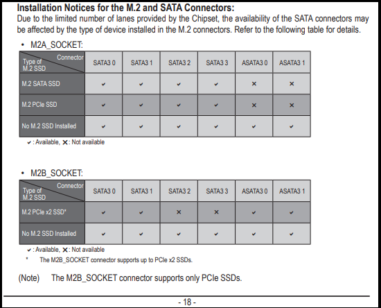

@motorazrv3 Die 970er ist ne NVME. Die Sata Varianten sind die 800er, das hatte der TE mir bereits beantwortet.

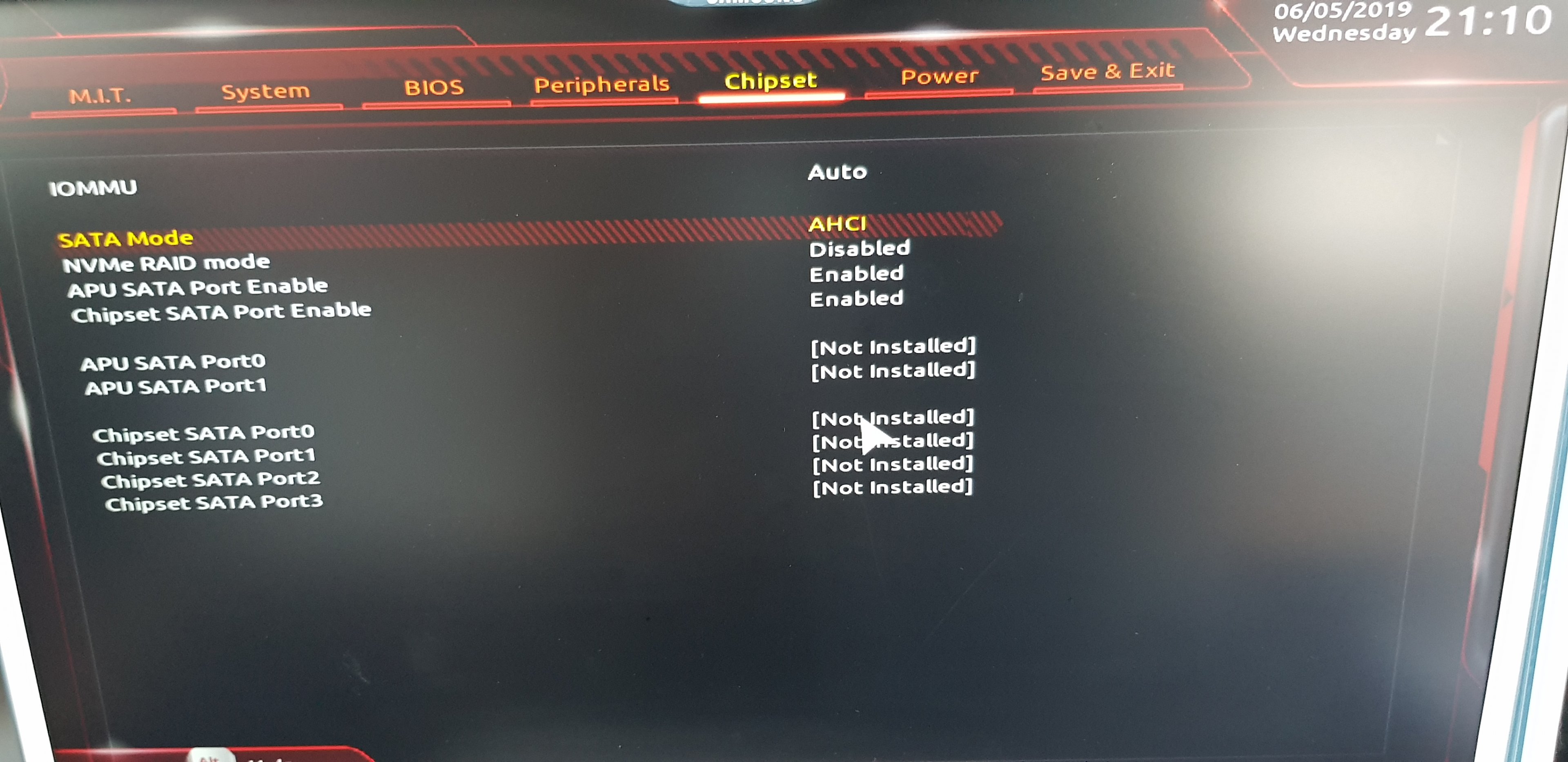

Ich habe bereits eine alte von mir mit Daten eingebaut um zu schauen ob diese denn funktioniert. Allerdings tut sie es auch nicht
Vielleicht kann ja jemand hiermit was anfangen
Dann kann es ja nur noch der falsche Anschluss oder ein defektes Kabel sein, eigentlich. Zumindest sofern die Platte niemals jemals im BIOS aufgetaucht ist.
Jepp, dein BIOS sagt da hängt keine Platte dran. Das Kabel wird immer wahrscheinlicher.
Ok. Spielt aber in diesem Fall bei dem MB keine wichtige Rolle. Ob SATA oder NVMe, es werden immer die gleichen Ports deaktiviert.
Und das Stromkabel kommt auch nicht in Frage, die Platte springt nämlich an. Hat der TE auch bereits beantwortet.
Und die m2 ist nicht auch defekt, dazu gibt's die Bilder weiter oben im Thread. (Missverständnis meinerseits.)
