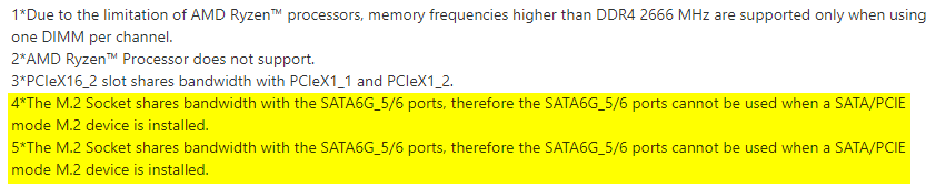

Wenn eine m.2 SATA SSD verwendet wird, werden auf dem Board bestimmte SATA Ports deaktiviert - welche siehe Handbuch

Nein
Hab das originalhandbuch nicht. Und auf der herstellerseite ist zwar eins aber daraus werd ich nicht schlau
Warum nicht?

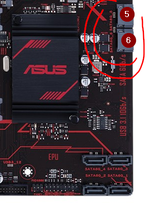

Wenn die M.2 drin ist, kannst Du keine HDD an SATA5 oder 6 anschliessen. Umkehrschluss ist, wenn Du an SATA5 oder 6 was anschliesst, kannst Du keine M.2 anschliessen.

Woran erkenne ich denn dass ich etwas an sata 5 oder 6 angeschlossen habe? Die scheinen ja deaktiviert zu sein durch die m2. Wie sehen ich das aber jetzt welcher der anschluesse das ist?
Aufs Mainboard genau schauen
Wie sieht man etwas, was man durch nachschauen sehen kann? Eben durch nachschauen.
Anleitung des Boards nehmen. Schauen, welcher SATA Port ist Port 1, welcher 2 usw. Und dann gucken, wo stecken meine Laufwerke dran.
Nachschauen auf dem Brett oder im Handbuch. Aber weil heute Donnerstag ist. ;)

Danke euch. Sorry für meine eigene dummheit. Wieder etwas schlauer.
Hab jetzt einfach umgesteckt auf die freien 3 und 4 und jetzt funktioniert es. Danke euch. :love:
