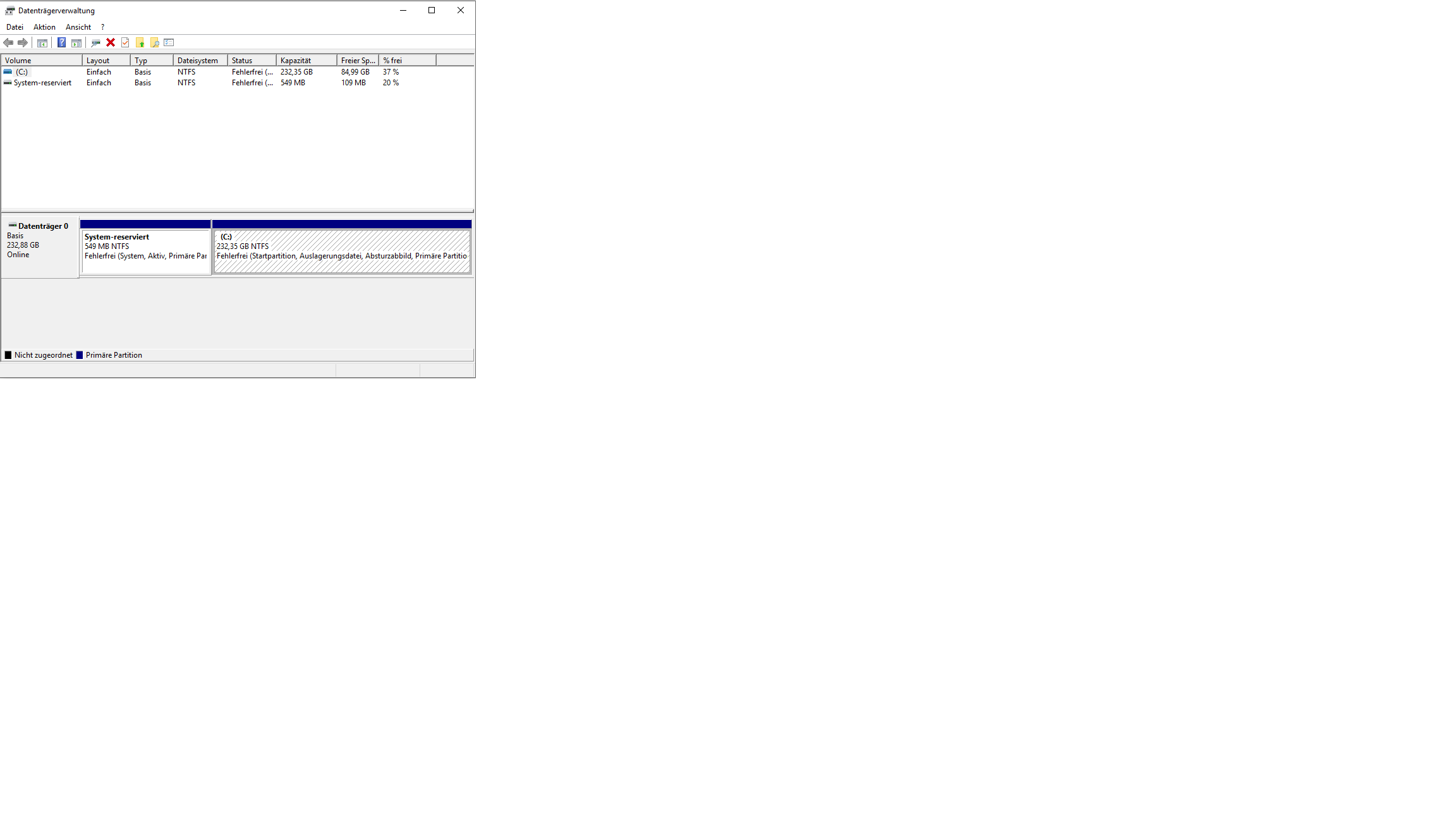

Wie beschrieben wird nur meine SSD angezeigt und meine HDD wirkt wie verschwunden.
Habe sie auch mal getrennt von allen Kabeln und wieder angeschlossen erfolglos.
Wie ihr im Bild sieht wird sie auch in der Datenträgerverwaltung nicht angezeigt.
Was habt ihr für Tipps für mich außer den PC Wiederherstellen
Vielen Dank schon im Voraus
