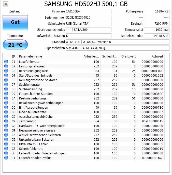

Hi.Die Festplatte mal überprüft zb. mit:http://www.chip.de/downloads/CrystalDiskInfo_32778794.html.
Was macht dich so sicher das es an der Platte liegt,wenn die Hdd im externen Gehäuse funktioniert?
Hast du mal in der Windows Ereignisanzeige geschaut obs noch andere kritische Fehlermeldungen gibt?

p.s.: Die UDMA CRC Fehler lassen darauf schliessen, dass es entweder ein Problem mit dem SATA-Kabel, -Port, Controller oder der Elektronik der Platte gibt (kann natuerlich auch einfach ein lockeres Kabel sein ^^)
Eine Ausgabe von smartctl -x waere evtl auch interessant (musste smartmontools installieren)
