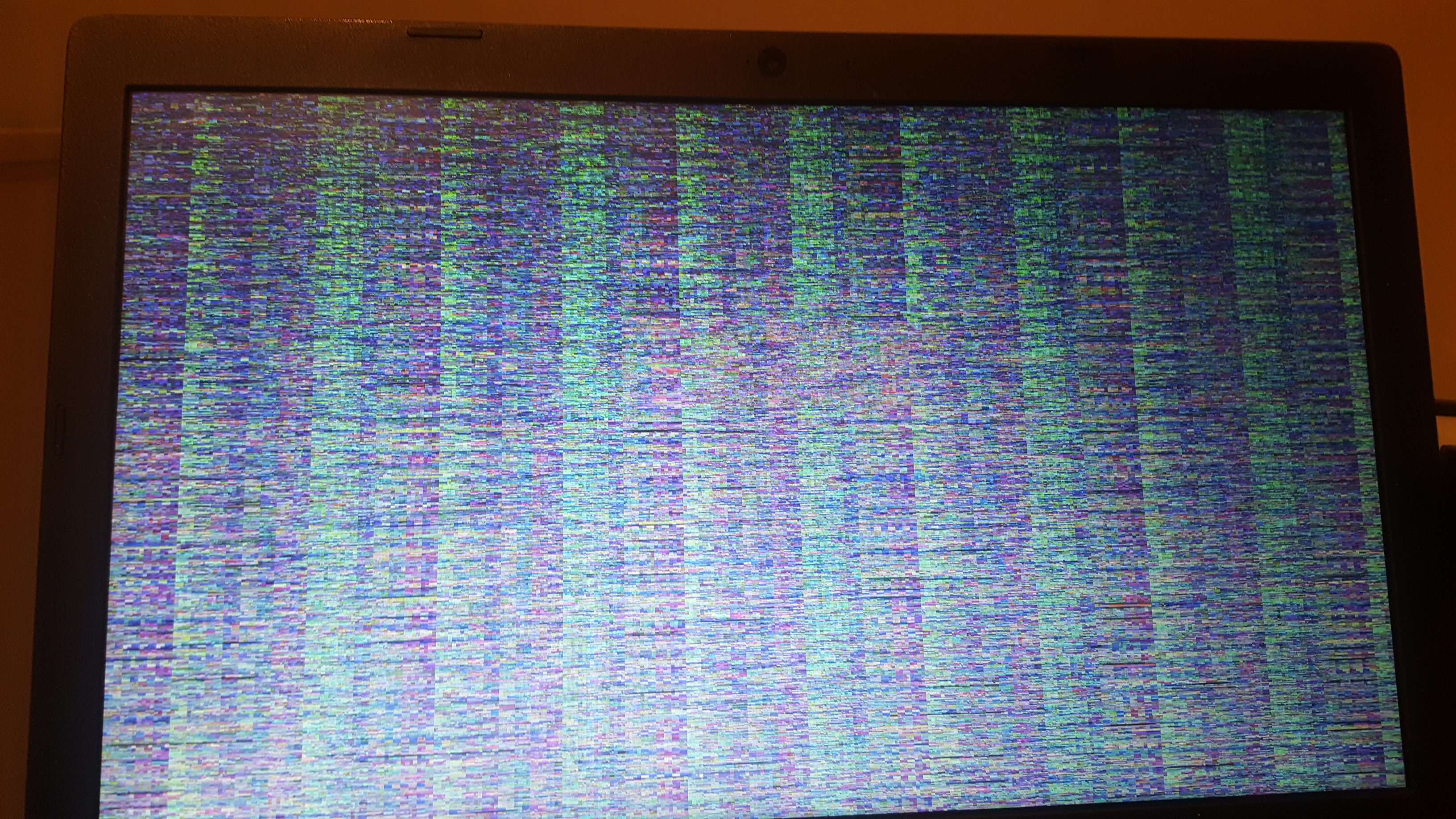

Die Festplatte wird auf dem Laptop nicht mehr erkannt. Im BIOS wird sie unter "Boot" im Boot Mode "UEFI" nicht mehr angezeigt. Wenn ich über den Stick starte, kommt dieser Bildschirm (Bild 4).
Der Stick wird angezeigt. Win10 startet aber nicht, vermutlich weil keine Festplatte gefunden werden kann.

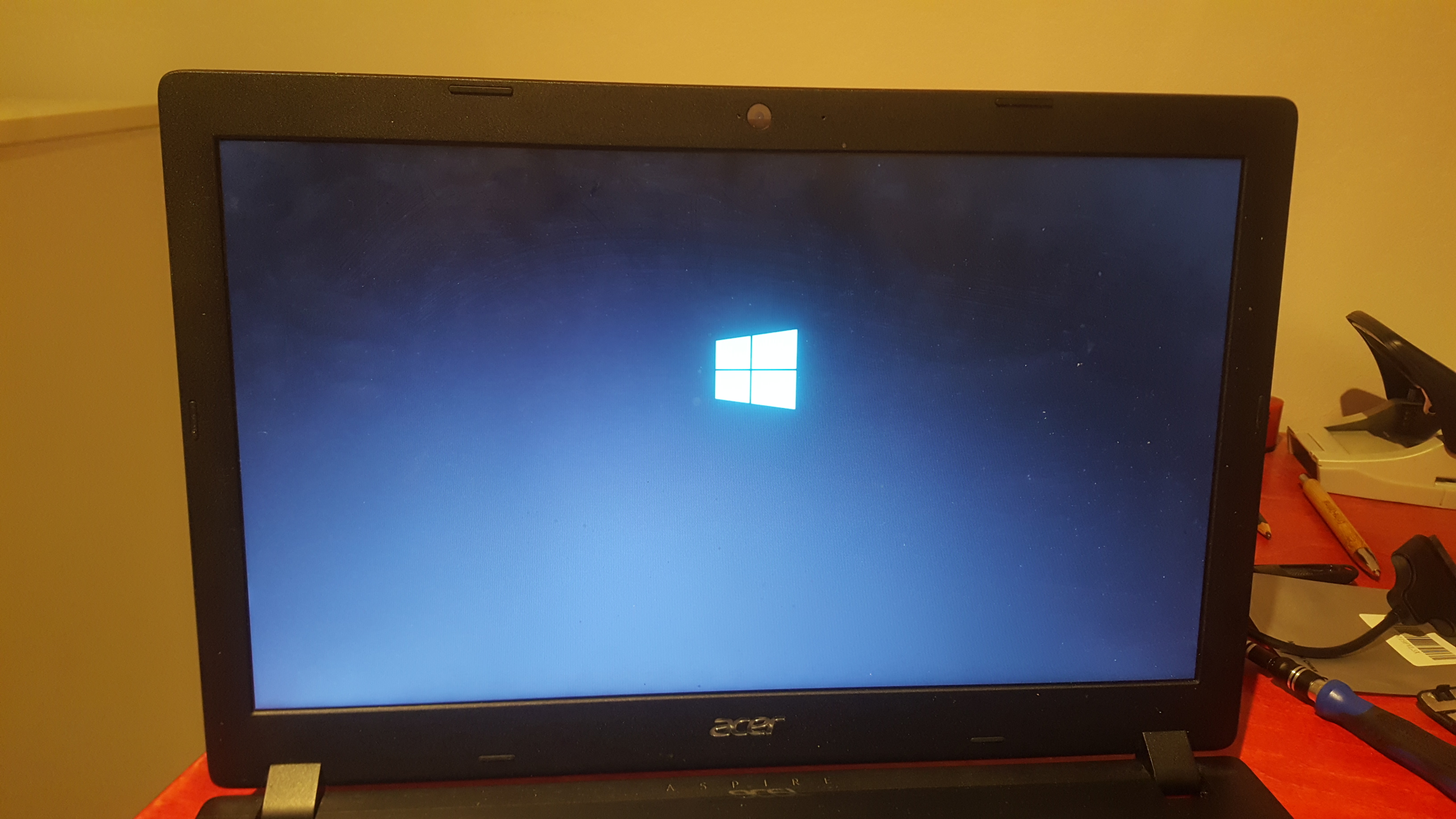

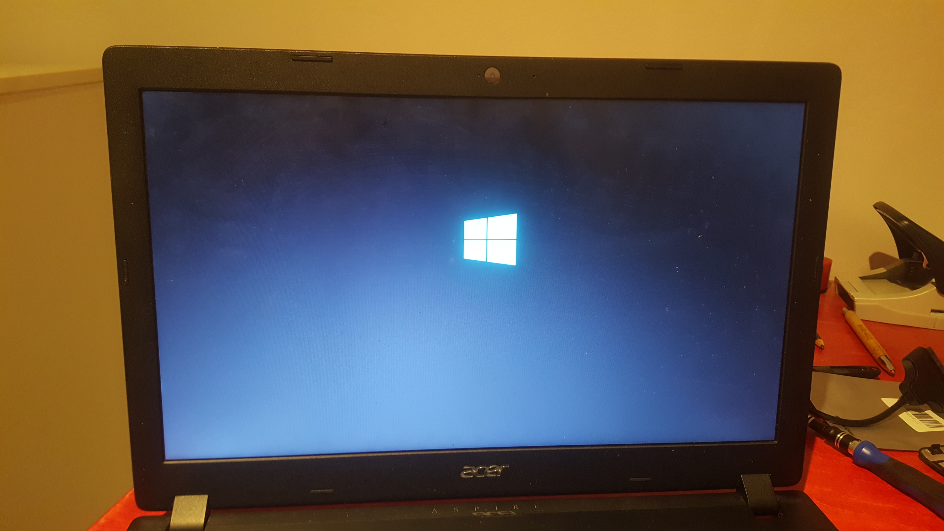

Im Boot Mode "Legacy" wir die Festplatte angezeigt aber wenn ich über den Stick starte bleibt er auf dem Windows Zeichen hängen (Bild5).

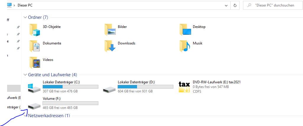

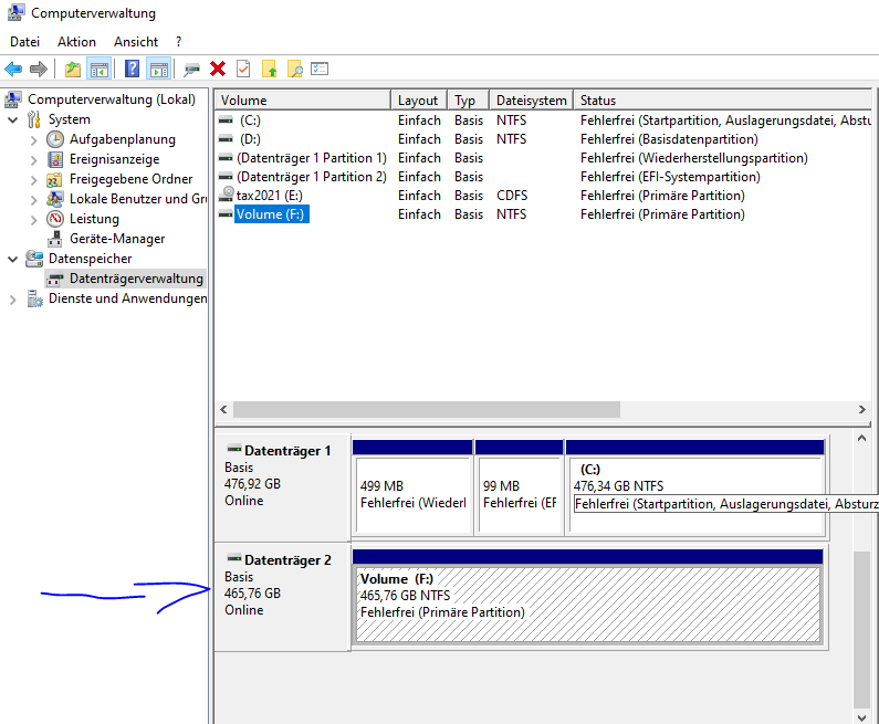

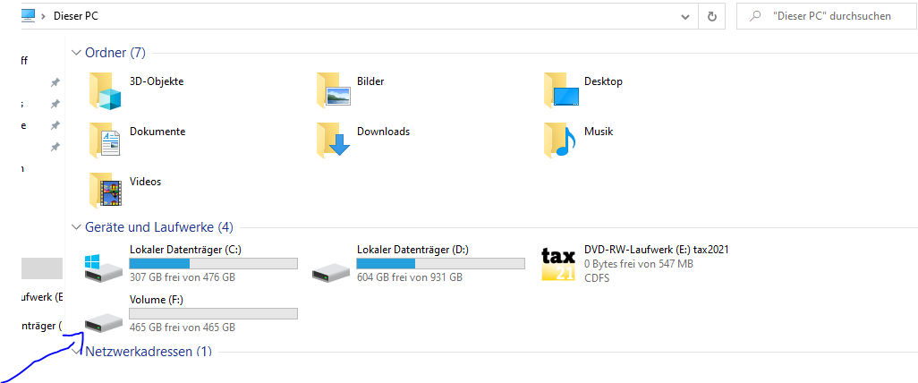

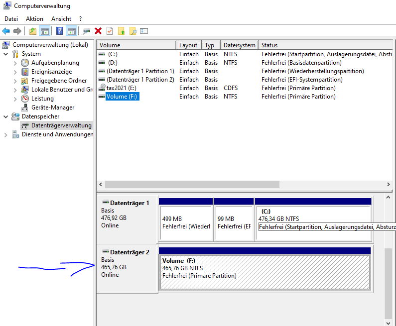

Im Anhang Screenshots von der Festplatte auf dem PC und Bild "3" habe ich erledigt.

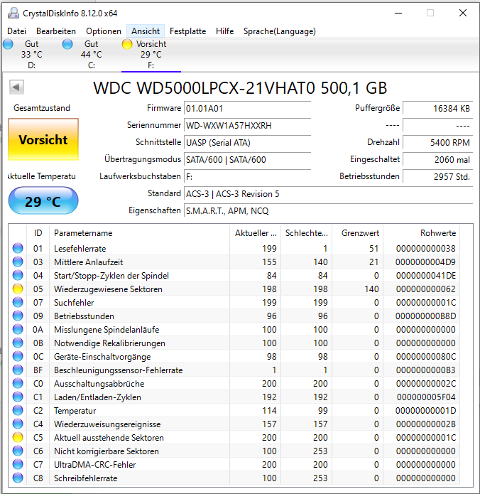

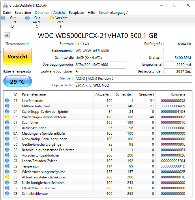

wenn die am PC hängt, lass mal CrytalDiskInfo drüber laufen, nicht das die HDD einen defekt hat.

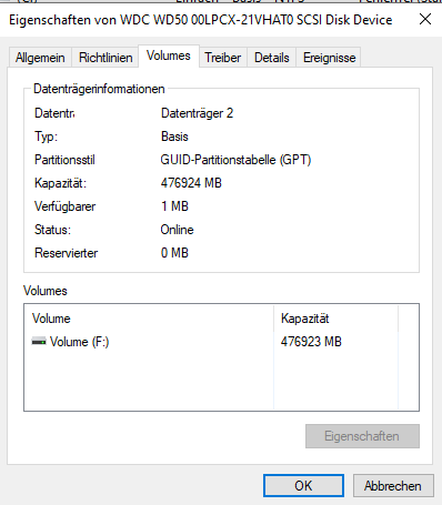

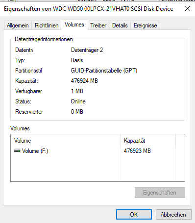

Mal abgesehen davon, was richtigerweise zuvor schon beigetragen wurde, zeig mal in der Datenträgerverwaltung mit Aufruf des Kontextmenüs auf den entsprechenden Datenträger (2) über Eigenschaften die Registerkarte Volumes.

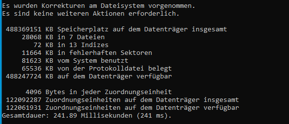

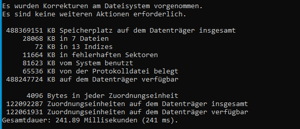

@bisy einen Screenshot habe ich angehängt, auch chkdsk habe ich mal drüber laufen lassen. Es scheint als würde die Festplatte langsam nach und nach den Geist aufgeben. Das heißt dann kaufe ich zeitnah eine SSD.

@cvzone Genau, da scheint es irgendein anderes Problem zu geben. Den Win10 Stick habe ich nochmal komplett neu mit dem Media Creation Tool erstellt, es startet aber wie gesagt nicht einmal die Win10 Installation. Alles noch wie oben beschrieben mit entweder Bild "4" oder "5".
@User007 einen Screenshot habe ich dir angehängt.
Also,...ich bin mir nicht sicher, ob W10 sich weigert auf einem gefährdeten Datenträger installiert zu werden - evtl. erscheint dazu ein entsprechender Hinweis im Setup-Prozess, was natürlich wiederum den Start des Setups voraussetzen würde.
Die HDD ist natürlich nicht mehr einwandfrei, allerdings steht anhand der Werte nun auch nicht gleich ein morgiger Ausfall zu erwarten - trotzdem würd' ich die aber für eine OS-Installation nicht mehr verwenden.

Ich habe nun eine SSD eingesetzt und einen anderen Stick verwendet. Es treten die gleichen Probleme auf (Bild 4 und 5 aus meiner ersten Nachricht).
Hat jmd. eine Idee woran es liegen könnte?
