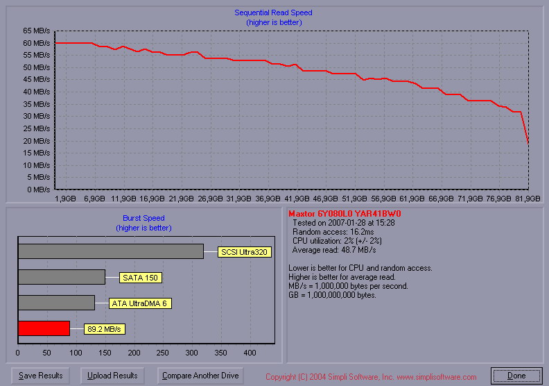

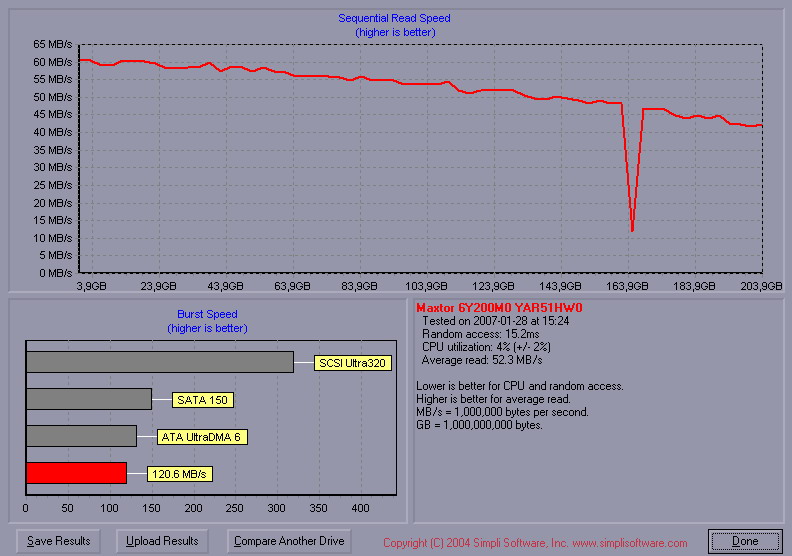

Saug dir mal bitte HD-Tach und mach mein einen Durchlauf (Benchmark). Dann weisst du ob dein eindruck Subjektiv ist, oder eben nicht. ;)
Habe das Tool mal Installiert. Muß aber gestehen das ich da nicht so ganz durchsehe. Vielleicht wärst Du mal so nett mir die Ergebnisse zu Interpretieren. Hierbei geht es mir in der Hauptsache um die 80er Platte (ist die mit den Adapter)
naja dem hdtach screens zu folge sind die transferraten normal
knappe 50mb/s(avg.) sind normal für eine etwas ältere platte
Ich hoffe ich habe dich richtig Verstanden du hast eine SATA-I Platte einen SATA->IDE Adapter ran gemacht und die Platte per IDE am System, richtig soweit? Wenn ja ist deine 80er Platte vom Speed her ok. ;)
Es gibt deutlich auch Schlechtere IDE Modelle die nur knapp 50-60mb/s Schaffen...

Danke Euch Beiden :)
Werde also alles so lassen. Hatte (habe) halt das Gefühl das die 80er Platte als diese separat in meinen anderen Rechner war schneller reagiert hat. Insbesondere beim Hochfahren.
Gruß und schönen Restsonntag

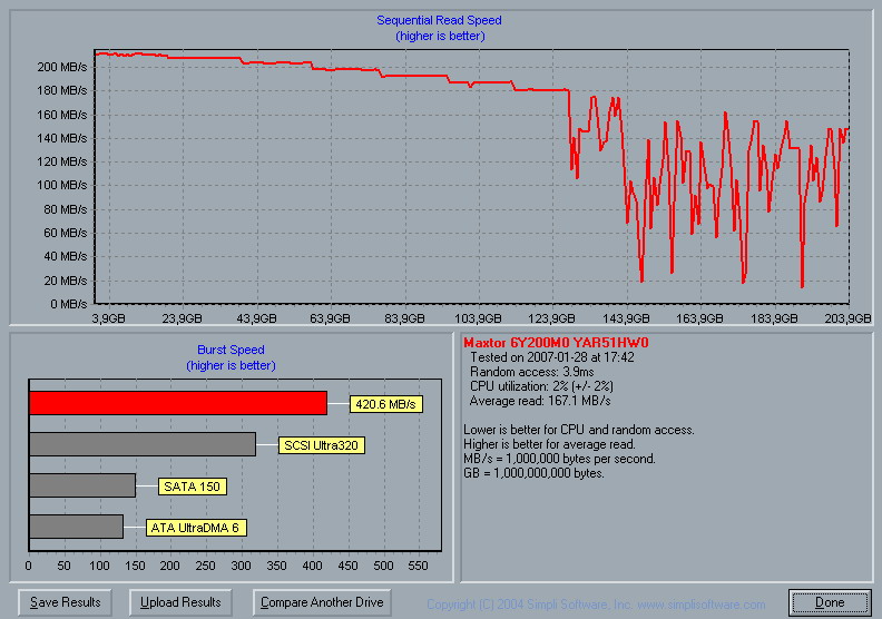

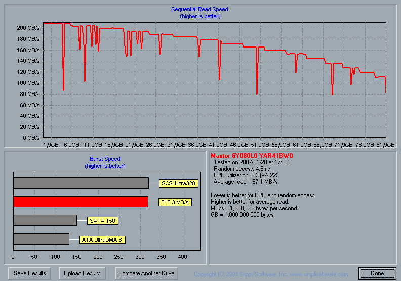

Beim ersten Screen (#3) habe ich das Tool auf der 200er Platte Installiert und Auslesen lassen.
Jetzt habe ich das Tool auf der 80er Installiert und bekomme dort ganz andere Werte. (Bedeutend Bessere)
Gibst dafür eine Erklärung? Habe ich die Platten evtl. verkehrt angeschlossen? Auf jeder Platte ist ein BS.

weiss nicht ob das ein meßfehler ist, denn die werte sind kompletter quatsch
die zugriffszeit und burstrate schafft höchstens ne sas platte mit 15.000U/min
und für die transferrate bräuchtest du 2-3 festplatten im raid0

Hast du zufälligerweise ein AMD System und Cool‘n’Quiet aktiviert? Wenn ja, dann liegen diese utopischen Werte daran. HD-Tach nutzt anscheinend den CPU-Takt als Timer und kommt durch Cool‘n’Quiet durcheinander.
Habe kein AMD sondern ein Intelsystem.

dann liegst vll an speedstep;)
ansonsten ein anderes programm nutzen
hdtune zB
