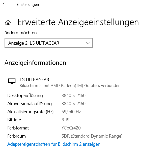

Sobald ich ein (aktuelles) HDMI Kabel anstecke wird der Monitor erkannt. Als empfohlene Auflösung zeigt mir Windows allerdings 3840x2160 x59hz an. Das Bild ist dann entsprechend links + rechts abgeschnitten.

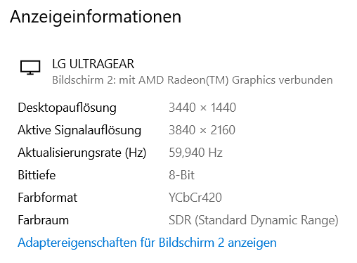

Wähle ich 3440x1440 aus (kann ich tatsächlich auswählen), dann habe ich links, rechts, oben und unten einen schwarzen Rand.
Unter Anzeige - erweiterte Anzeigeoptionen wird mir das hier angezeigt
Das ist komisch. Wieso wird der Monitor nicht mit der richtigen Auflösung erkannt?
Woher kommt diese aktive Signalauflösung von 3840x2160?

Windows und der Grafiktreiber bieten dir teilweise mehr Optionen an, als der Monitor als unterstützt meldet. Weil es die Kombination aus UWQHD und 59,94Hz nicht gibt, oder die Bandbreite deafür nicht reicht, nimmt Windows die nächsthöhere Auflösung die geht (dank 4:2:0 Chroma Subsampling nur 50% der normalen Bandbreite). Und dann gibt es eben die schwarzen Ränder.
Deshalb will ich wissen, was exakt der Monitor kann (könnte man theoretisch mit CRU etc aus den EDID Infos auslesen, Oder im Manual nachschlagen wie ich gerade versuche...)
Der LG kann UWQHD@50Hz via HDMI 1.4. Die nächsthöhere Stufe ist 85Hz, was HDMI 2.0 braucht.
Die 85Hz Stufe kann im "HDMI Compatibility Mode" durch 30Hz ersetzt werden. Chroma Subsampling geht mit UWQHD evtl nicht, weil es sich dabei um keine Standard HDMI Auflösung handelt, müsste man mal im AMD Treiber manuell probieren...
Der Acer kann dagegen nur 60Hz, was vermutlich nicht mehr mit HDMI 1.4 geht (deshalb macht der LG auch 50Hz via HDMI anstatt 60). Danach kommt bei Acer 75 Hz.

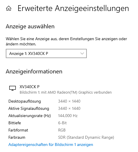

Bevor ich bei Amazon bestellt hab, war ich einfach im Expert um die Ecke und hab das ein Adapter von Digitus gefunden und mitgenommen. Laut Verkäufer sollte UWQHD und 144hz kein Problem sein und voila, es funktioniert!
https://www.amazon.de/DIGITUS-70846...242670&sprefix=digitus+da-70846,aps,79&sr=8-1
Ich kann problemlos das Notebook laden und die volle Auflösung / HZ von meinem Acer Monitor genießen.
Das es so "günstig" und einfach geht, hab ich nicht erwartet. 25,-€ hat mich der Adapter gekostet :)
Daher, falls jemand ähnliches Problem hat, ich kann den Adapter wärmstens empfehlen (obwohl ich anfangs Sorge hatte, weil einfach garnichts zur DP Generation auf der Verpackung steht).
Lieben Dank an alle!

Das mußt Du mir jetzt erklären, wie Du hier 3440x1440@144Hz schaffen willst.
Das kann ich dir nicht erklären. Davon kann ich dir ein screenshot schicken wenn ich Montag wieder arbeiten bin.
😅 Es ist zumindest ausgewählt und es fühlt sich gewohnt flüssig an.
Here we go - 3440x1440 @144hz!
Laut den Einstellungen in Windows und auch vom Gefühl passt das.
Reaktionen: PHuV
Spannend. Der Adapter läuft auf höhere Geschwindigkeit als auf der Packung steht (also laut Packung nicht ansatzweise für UWQHD@144 geignet. Ich bezweifele dass das Absicht vom Expert war...).
Ich kann es nicht garantieren, dass das auch für solche Adapter gilt, aber bei Displayport Kabeln kann der Computer nicht erkennen, was das Kabel kann. Es kann es nur ausmessen, wie gut die Verbindung klappt. Und scheinbar klappt sie gut genug, um den Adapter auf HBR2 statt HBR1 Geschwindigkeit zu betreiben.
Aber diese Geschwindigkeit reicht IMMER noch nicht für 8 Bit Farbtiefe, was Displayport-Monitore, glücklicherweise für dich, meistens mit 6 Bit Farbtiefe kompensieren können.
Ob das dauerhaft so geht, oder es Aussetzer in der Verbindung gibt, kann dir niemand garantieren, weil Digitus selbst offensichtlich glaubt, dass der Adapter dafür nicht gut genug verarbeitet ist. Und 6 Bit Farbtiefe könnte man im Vergleich durchaus sehen.
