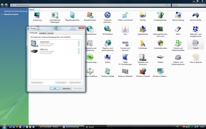

Aber den Soundausgang hast du schon umgestellt, oder?
z.B auf HDMI oder SPDIF als Standard definieren und dann Applikation neu starten.
clipboard01-jpg.142320
