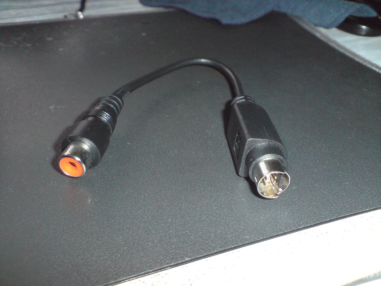

Bei dem Notebook war noch ein Kabel dabei, was ich noch nie in meinem Leben gesehen hab.
Jedenfalls hat es irgendwas mit S-Video zu tun. Seht ihr unten im Anhang. Ist das vllt schonmal der Anfang für irgendetwas?

das hab ich zu diesen kabel gefunden:
... verbindet Geräte, z.B. Camcorder oder Videorecorder mit S-Video- (S-VHS-) Ausgang ("S-Video OUT", 4-polige Hosiden-Buchse) mit Geräten, die lediglich über einen FBAS- (Composite-) Video-Eingang verfügen ("Video IN", gelbe Cinch-Buchse).
HDMI zu S-Video sollte nicht funktionieren.

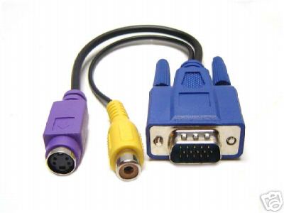

Hab noch ne Möglichkeit.
Würde das über die VGA Schnittstelle funzen mit der Kombination?
Also VGA zu S-Video und dann zum Fernseher?

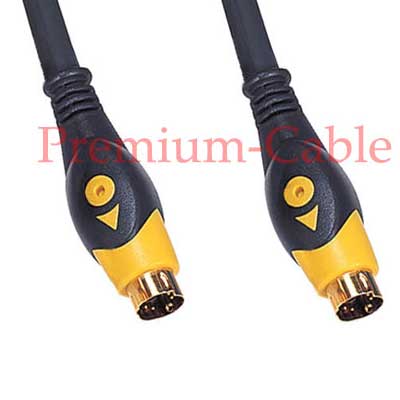

wenn dein notebook ein vga ausgang hat dann geht das sicher. oder halt ein dvi-i und dadrauf ein vga-adapter

das mit HDMI -> DVI-I -> VGA ist zwar toll gedacht, nur sind die Dinger im normalfall nur Adapter die mechanische kompatibiliät herstellen, aber keine Medienkonverter. Das Signal bleibt immer ein Digitales Signal, selbst wenn am anderen ende ein VGA-Stecker drauf ist.
