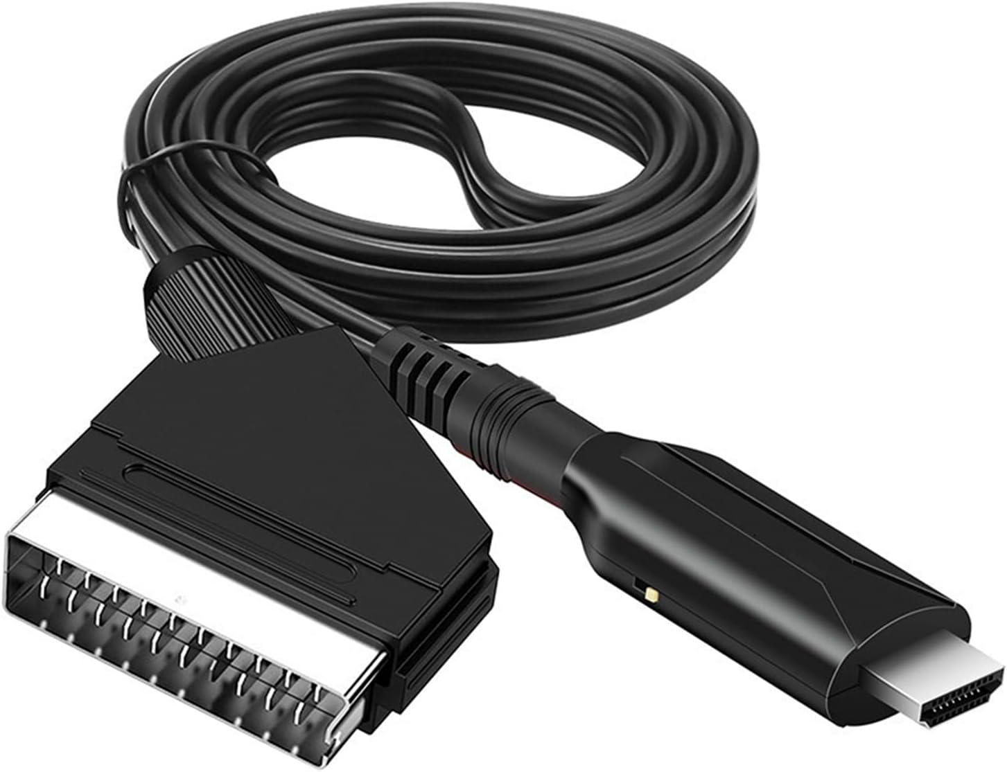

Tach zusammen, in der Wand in meinem Wohnzimmer liegt ein 9m langes Scart-Kabel. Vom Schrank in dem u.a. der Satempfänger steht zum Fertnseher. An beiden Enden wurden vor Jahren eben diese Scart Stecker angebracht. Nun hat sich die Technik geändert und beide Geräte haben nun HDMI-Anschlüsse.
Ist es möglich, mit solch einem Adapterkabel an beiden! Seiten die neuen Geräte - beide habe n HDMI - miteinander zu verbinden und zu nutzen? Würde das funktionieren?

Auf analoges Scart wandeln, wird niemals funktionieren. Ich denke auch 1080p werden da nicht gehen, erst recht nicht bei 9m.

Das Kabel hat aktuell ja schon einen D/A oder A/D Wandler verbaut. Es müssten dann schon beiden Kabelenden entfernt werden und neue HDMI Stecker bekommen. Etwas viel Aufwand für ein Experiment, zumal Erfolg recht unwahrscheinlich ist.

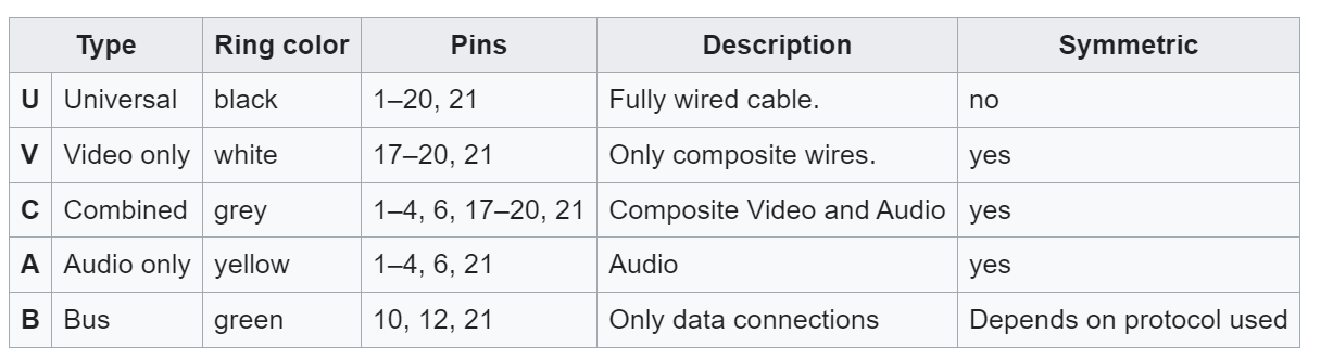

Weder eine Verdrillung, noch eine Schirmung waren bei SCART erforderlich, ganz im Gegenteil wurde sogar bei vielen Kabeln "gepfuscht", verzichtete auf Coax und es gab ein Übersprechen. SCART wurde 1976 spezifiziert, da waren viele hier im Forum nicht einmal geplant.
"Eigentlich" sollten SCART Kabel so aufgebaut sein, die Realität sah meist ganz anders aus.
