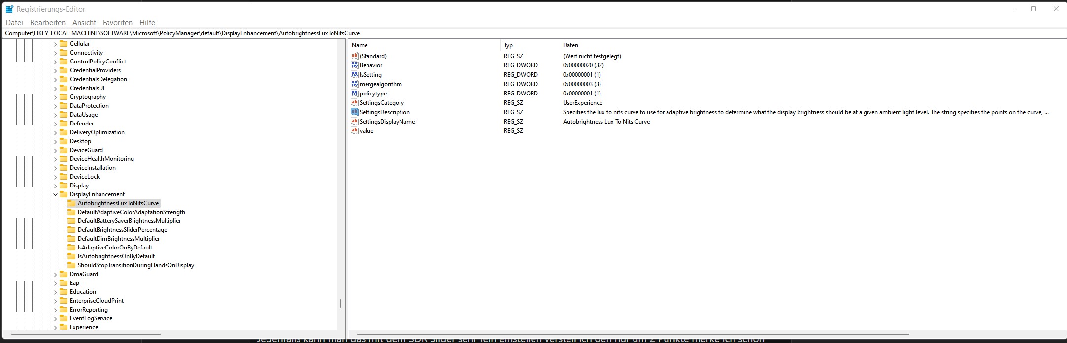

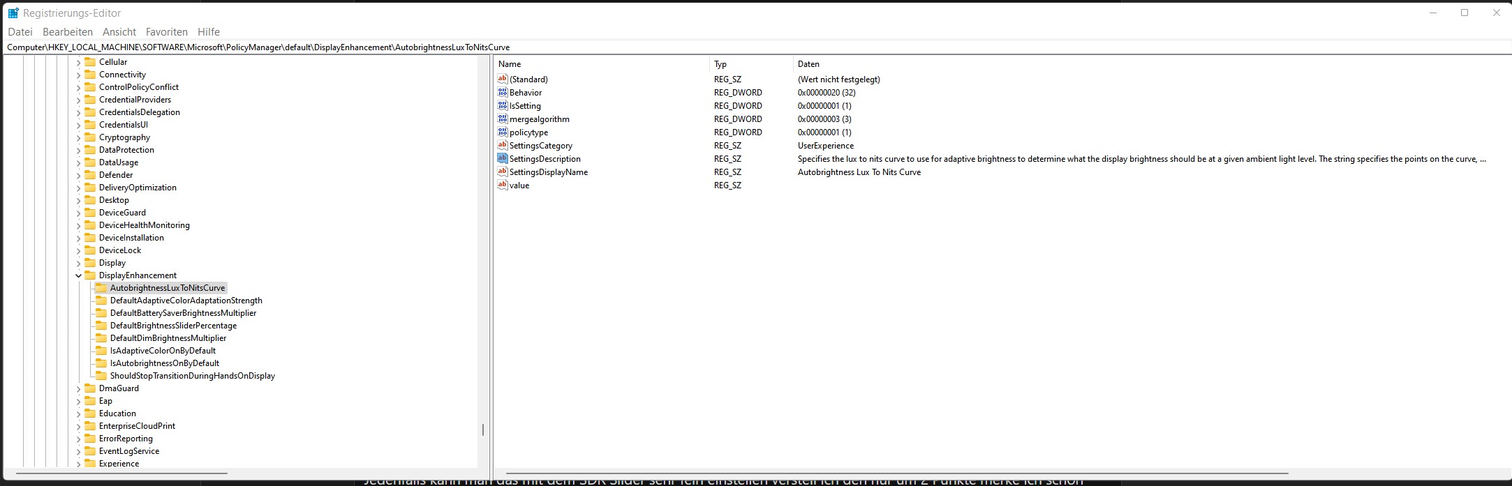

ich gugg grade was das für einstellungen sind.. und ob sie nur für interne displays (notebooks) sind
Das hab ich auch
Ich glaub das is aber irgendein Mumpitz für etwas anderes .... da steht auch was von Ambilight
ja, irgentwas mit helligkeitssensor.. wahrscheinlich irgent n mist für notebooks
