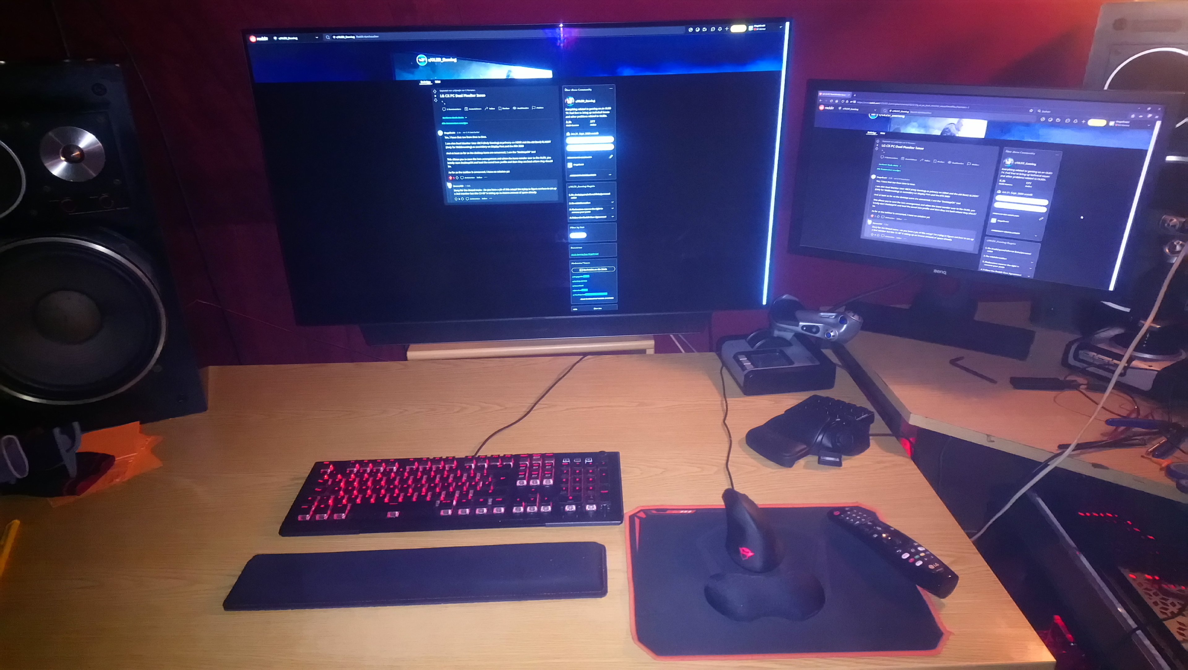

Hab bei mir auf beiden Seiten Dachschrägen .. aber hab ein Großes Wohnzimmer ... bin einfach weiter weg von der Wand und hatte dann genug Platz den OLED bei der Dachschrägen unter zubekommen ... hier mal ein Bild von meinem Aktuellen Setup :
Mittig der 48CX OLED 48" und Rechts mein 2012 gekaufter BenQ XL2420T 24"
Ungefähr Mittig vom OLED sieht man den Knick der Dachschrägen

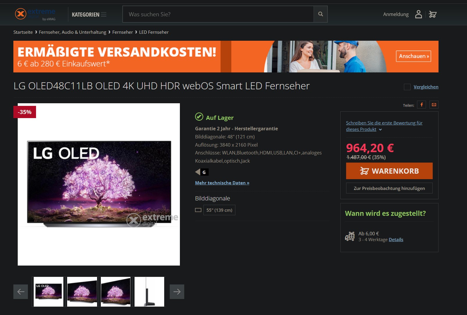

Och so Teuer sind die 48" OLED zb garnich .. den 48C1 gabs vor kurzem für 1023 Euro nun isser bei 1050 Euro
Der 42" OLED wird schätze ich zum Start ( wohl April 2022 ) wohl so 1200 - 1300 Euro kosten
und zur Black Friday Zeit gehen die TV Preise immer um ein paar Hundert Euro runter sodass ich
denke das der 42" OLED dann für so 800 Euro zu haben sein wird.
Der 48C1 ging zb im März 2021 für 1650 Euro an den Start .. und nun isser bei 1050 Euro... 600 Euro günstiger geworden.
48C1 März 2021 = 1650 Euro Startpreis und nun Oktober 2021 = 1050 Euro
48CX Juni 2020 = 1800 Euro Startpreis und Oktober 2020 = 1150 Euro
55C9 ( 48" gabs beim C9 nicht ) Startpreis 2500 Euro und Ende 2019 = 1000 Euro ( Aktionspreis )
42C* März 2022 vielleicht 1300 Euro und Oktober vielleicht 800 Euro .. würde ins Bild passen
https://edigital.de/led-fernseher/lg-oled48c11lb-oled-4k-uhd-hdr-webos-smart-led-fernseher-p862613

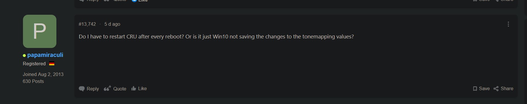

Nach den Einstellungen muss ich trotzdem HDR aus / HDR ein spielen nach nem Neustart, hat nix geändert.
Ach hatte Augenschonmodus vom arbeiten noch an, jetzt scheints zu gehen, Danke für die Mühe!
Ps. Lag nicht am Augenschonmodus, auch ohne diesen bleibt es bei hdr aus - hdr ein

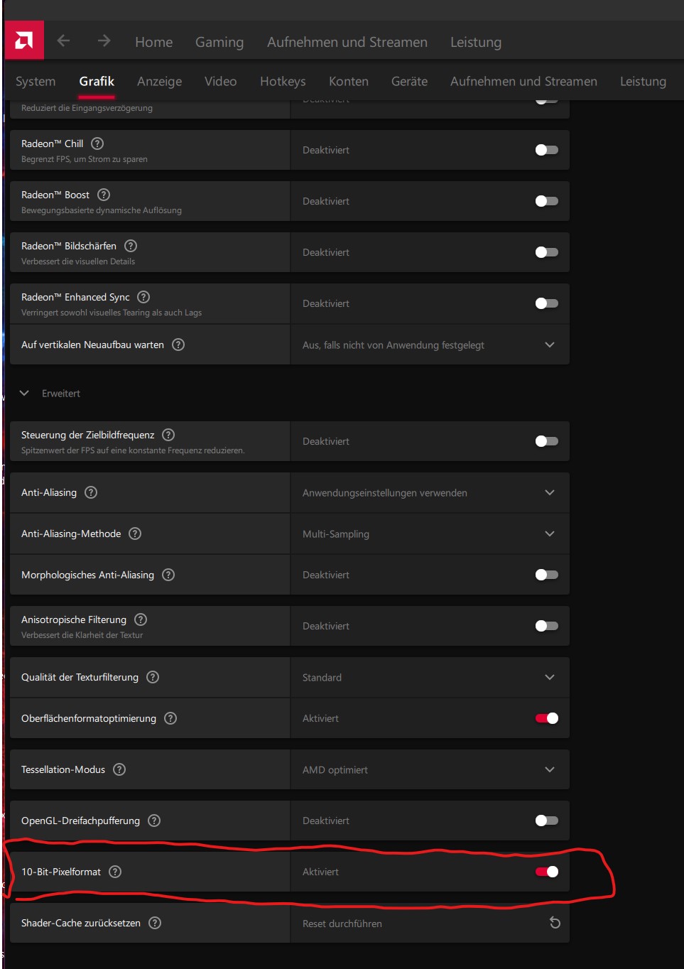

nun wir hätten noch 10bit Pixelformat im AMD treiber
was anwendungen und Spiele zwingt 10bit auch zu benutzen, und gegebenenfalls auch hochrechnet auf 10bit..
wenn ein spiel oder anwendung in 8bit mit dithering gemastert ist kann diese einstellung das ganze hochrechnen auf echte 10bit
gibt nochmal n schönen Farbunterschied in Spielen und auf dem Desktop

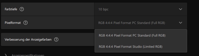

und ja es ist eine andere einstellung als

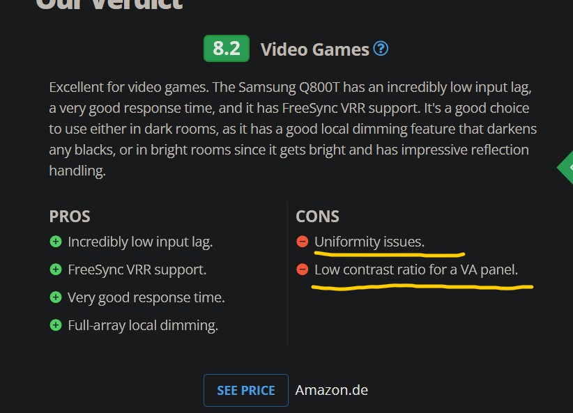

--> Mein Problem ist: Wenn ich im Bluray Modus (QUelle) unterwegs bin passts von den Farben her (ohne HDR)
Wenn der PC modus Aktiviert wird (grauer Schleier über das ganze Bild) und wenn ich jetzt noch HDR aktiviere na Prost dann ists Dunkelgrau...
Zum Spielmodus: Der sollte ja nur freesync usw aktivieren und nix an den Farben, ist bei mir leider auch nicht so.
Das beste HDR Bild bekomme ich mit Bluray Modus (Quelle) /Spielmodus an// rgb 4:4:4 /10 /// HDMI schwarzpegel auf minimum. Wenn alles so eingestellt ist gehts zum Gamen aber netflix geht so gar nicht (Augenkrebs).
samsung 800T JG2020

samsung 800T JG2020
Auch da selbe Frage .. wie verhällt sich das wenn du nun nur eine Konsole oder ein Bluray Player anhast ?
Und du hast halt ein QLED TV .. das heisst VA Panel ... die haben halt hier und da ihre Probs
zb auch mal ein Grauschleier aber eher an den Rändern und nich über das ganze Bild.
https://www.rtings.com/tv/reviews/samsung/q800t-8k-qled
