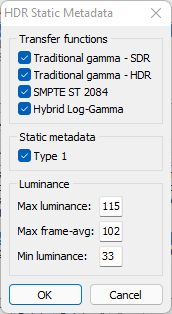

Kann man jetzt schon. Die ist bei mir in den "HDR static metadata" (in der CTA extension). Nur die Einheit des Rohwertes ist nicht nits oder cd/m², sondern was anderes. Aber das Linux-Tool edid-decode kann das decodieren.Blackfirehawk schrieb:ob es möglich ist das wir die Peak Helligkeit auch einstellen können
Das zeigt mir zB
und 120 ist genau was CRU dort auch anzeigt.HDR Static Metadata Data Block:
Electro optical transfer functions:
Traditional gamma - SDR luminance range
SMPTE ST2084
Supported static metadata descriptors:
Static metadata type 1
Desired content max luminance: 120 (672.717 cd/m^2)
Desired content max frame-average luminance: 96 (400.000 cd/m^2)
Desired content min luminance: 31 (0.099 cd/m^2)

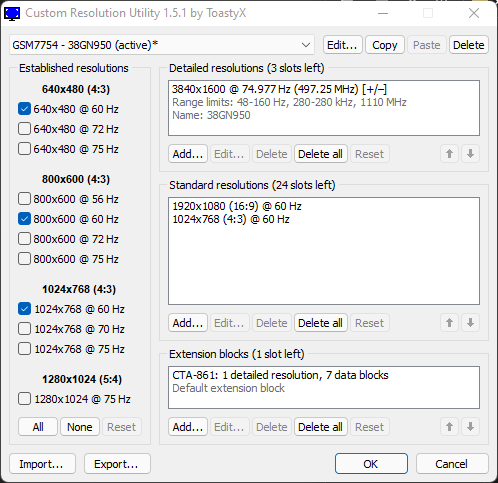

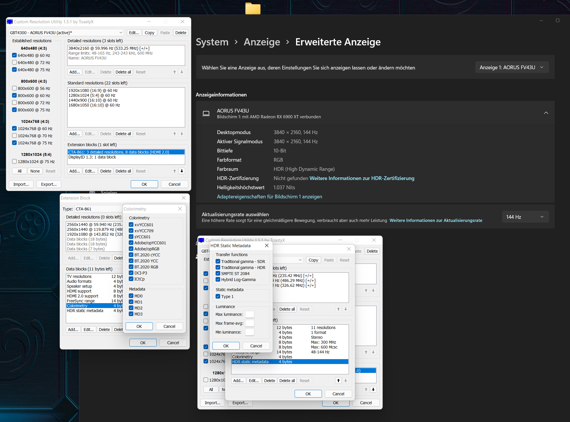

interessant, bei mir sind diese werte ausgeblendetRay519 schrieb:entfernt
und das ändern dieser werte hat keinen einfluss darauf was windows erkennt
hab das jetzt testweise auf 1/1/1 gestellt was eigentlich ne helligkeit von 0 sein mĂĽsste..
aber weder Windows noch Spiele nutzen diese Werte
Exportier mal die Rohdaten mit CRU und schau die mit edid-decode (oder Alternativen) an. Dann weißt du ob CRU das einfach nicht versteht, oder irgendwie nicht an die Daten kommt. Ich weiß nicht mehr welche exakte Grafikkarte und Treiber, aber ich hatte es in der Vergangenheit das CRU nicht die vollständigen EDID-Daten gesehen hat, mit anderen PCs aber dann doch.
Edit: Bei 3 verschiedenen HDR-fähigen Monitoren gibt es diese Angaben bei mir und CRU zeigt sie auch an. Nur bei meinem Fernseher scheint die zu fehlen, der hat aber stattdessen einen fetten Dolby-Vision Block, in dem ich wette dass das drinsteht, nur da Proprietär wird es vermutlich nicht richtig dekodiert von Tools wie CRU.
- Dez. 2018
- 2.844
mhh hast du eine nvidia Karte?

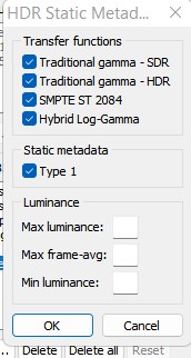

bei mir mit der 6800xt bleibt es blank.. und es zu ändern macht keinen unterschied
die frage ist auch, wenn du es änderst.. ändert sich irgentwas bei dir? zb unter windows

mh also ändern macht bei mir leider keinen unterschied.

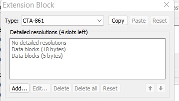

wenn ich den CTA-861 Block lösche hab ich ein ultragrelles bild.. und trotzdem zeigt windows mir 600nits max an
danach hab ich manuell den block erstellt.. colormetrie und hdr Metadaten eingegeben.. hab immer noch ein grelles bild.. es ändert sich immer noch nix daran mit wievielen Nits windoof den monitor erkennt
da müssen auf jedenfall noch zusätzliche infos drin sein die ich nicht editieren kann
bringt das ändern dieser werte bei euch denn überhaupt einen unterschied?

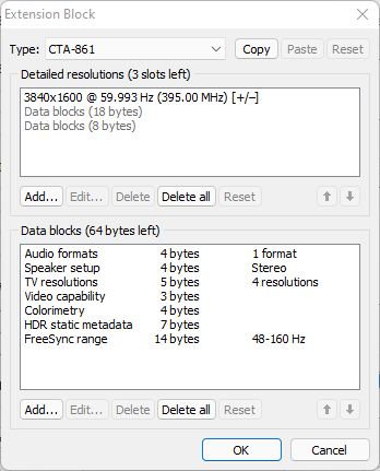

@Blackfirehawk

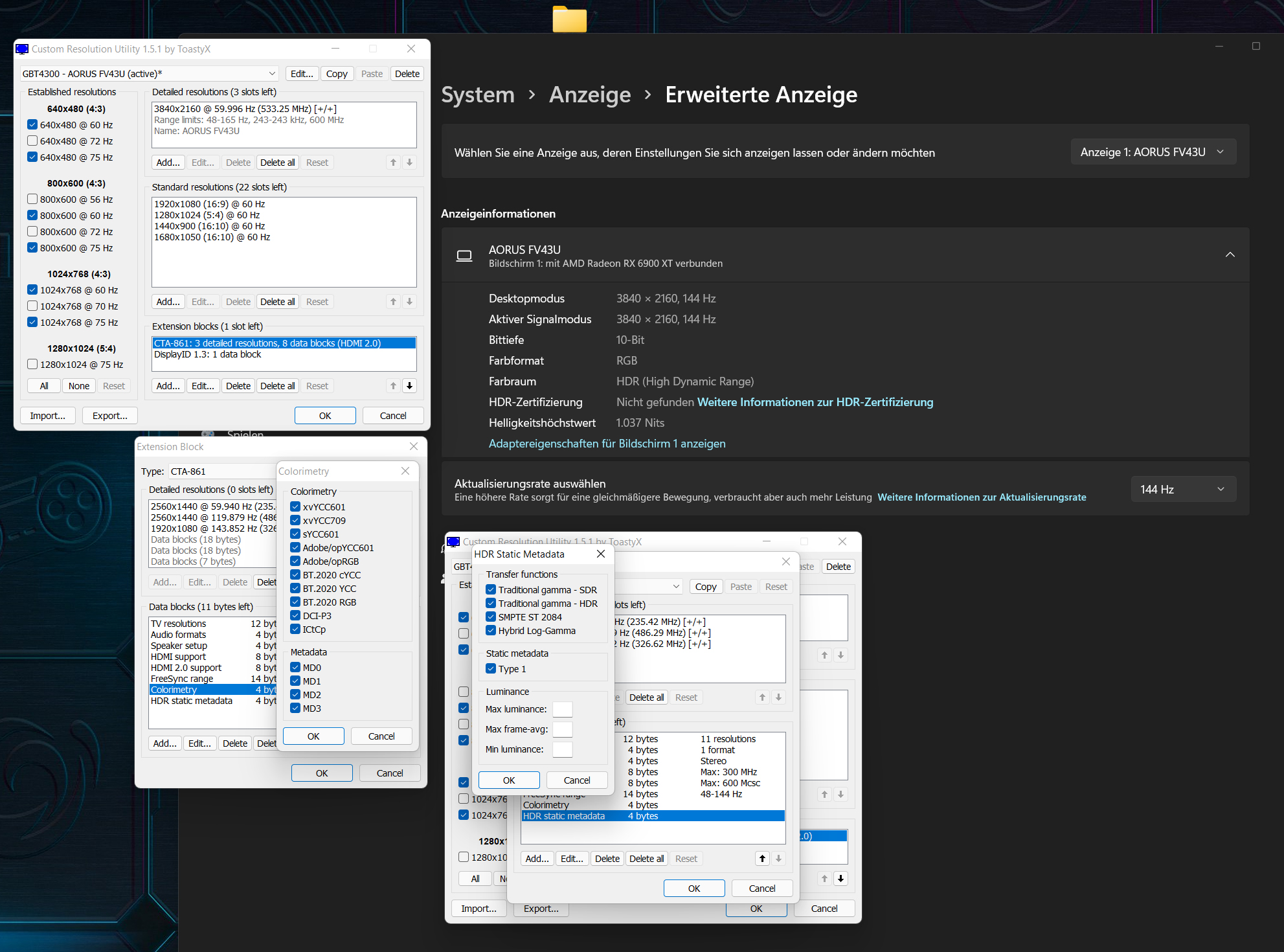

Bei mir am Samsung G7 (in Kombination mit einer GeForce) ist der Block Luminance genauso leer. Hier hatte ich gestern extra mal verglichen wegen den unterschiedlichen Windows-Angaben bzgl. HDR.

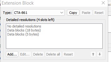

ja..
hab jetzt auch mal die einstellungen unter Freesync (603nits) mit CRU exportiert...
freesync ausgeschaltet.. (1499nits wird angezeigt)
und die einstellungen wieder importiert
es ändert sich nix an den 1499nits
also anscheinend wird hier irgent ein anderer Wert genommen als der Luminancewert under HDR Static DATA
und CRU kann ihn weder auslesen noch Speichern

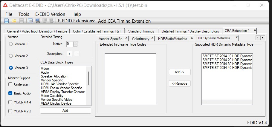

ich versuche es jetzt mal mit Deltacast e-edit Editor.. der lässt mich auch HDR Dynamic metaData editieren
hab da mall alle hinzugefügt.. weis nur nicht ob das was bringt.. aber die Nitzahl kann ich damit auch nicht ändern
ich weis nicht woher windows diesen Wert nimmt
