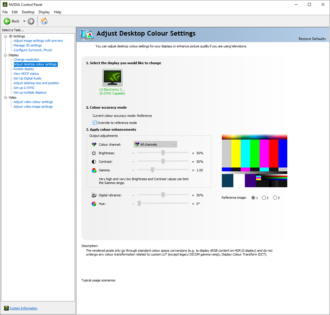

Ich habe einen LG UltraGear 38GL950G-B an einer Gainward GeForce RTX 2080 Ti Phoenix GS via DisplayPort 1.4. Ich muss auch auf 120 Hz runter damit ich 10 Bit habe.
Die Nits werden korrekt erkannt von Windows 10, jedoch bin ich auch im Insider Programm, kann also sein, dass da wirklich ein paar Patches am Werk sind die noch nicht im normalen gelandet sind.
Die Farben und alles ist total off, aus genau den Gründen die genannt wurden, jedoch konnte zumindest ich das mit dem Nvidia Control Panel durch klicken der „Override to reference mode” Checkbox einfach lösen:

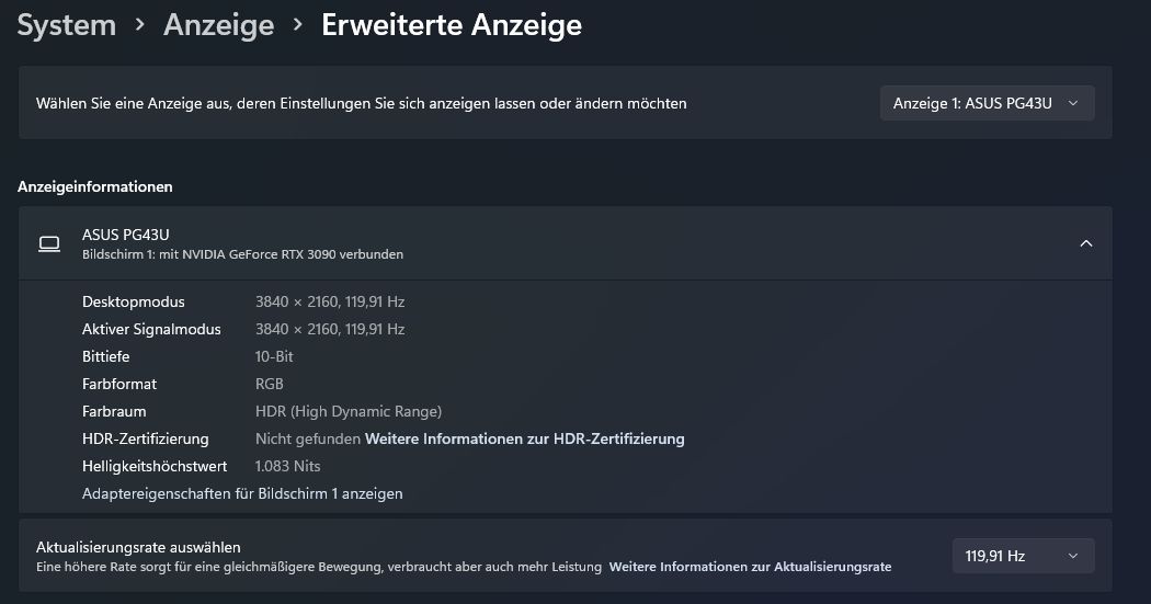

@Fleshgrinder Bin nicht im Insider Programm, habe Windows 11 per USB installiert, und Windows erkennt meinen Monitor auch korrekt mit 417 Nits.

Bei mir erkennt Windows zwar die 1000 Nits, aber nicht die Zertifizierung. Bin gespannt wann der erste das hinbekommt^^
Aber abgesehen davon kann mein Monitor die Helligkeit im HDR-Modus nicht ändern. OSD ist ausgegraut sobald der Monitor in den HDR-Modus geht.
