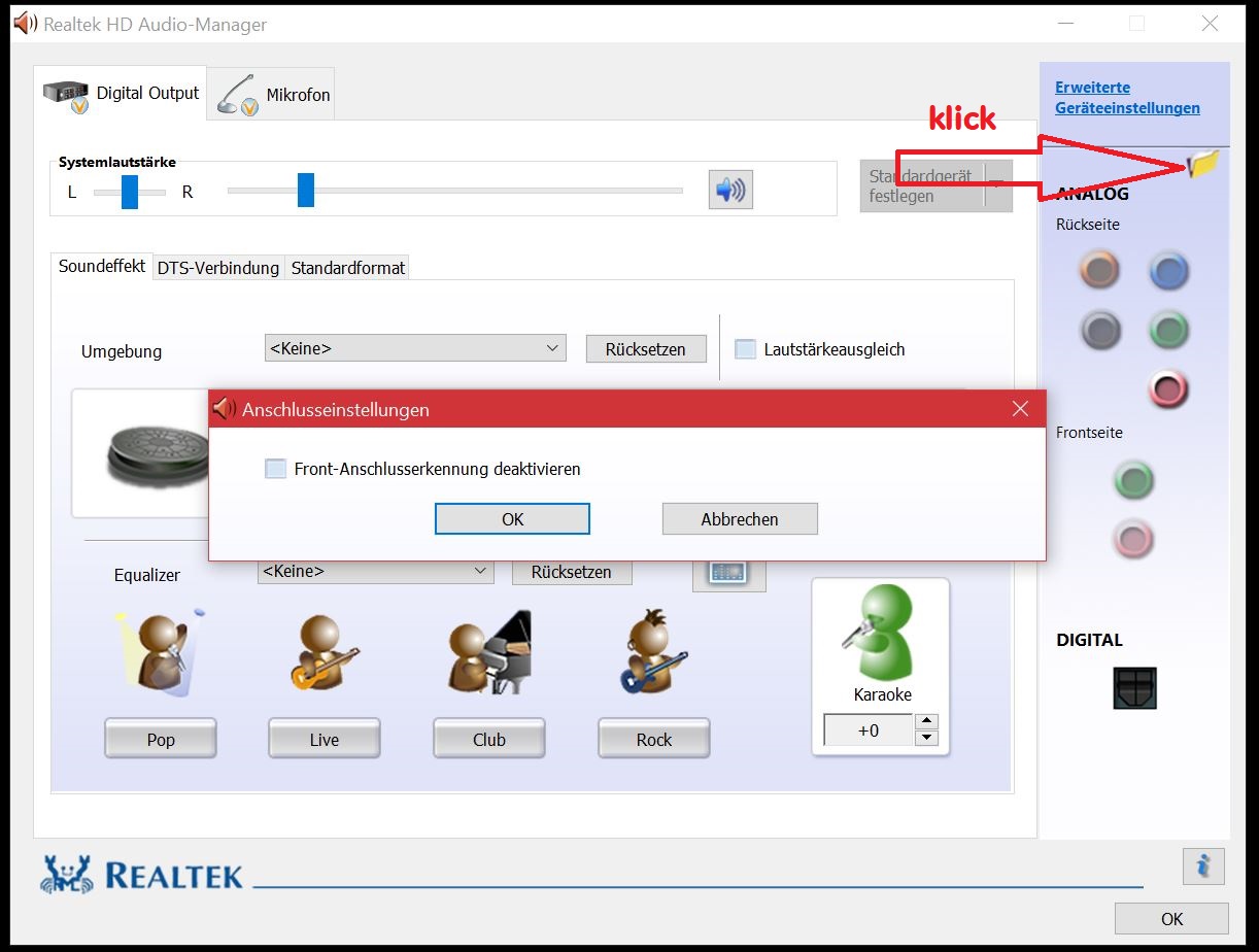

Auto Steck-Erkennung einfach abschalten in der Realtek Audio Console?

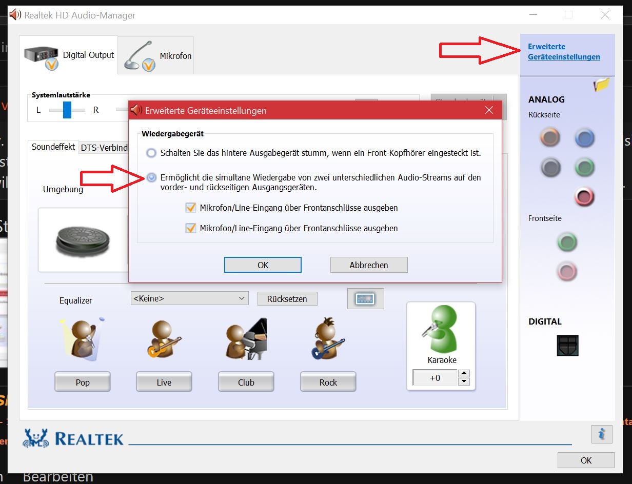

das System das Ausgabegerät beim abziehen der Klinke ändert. beispielsweise könnte dann der HDMI Ausgang deiner Grafikkarte aktiviert sein etc. Diese könntest du aber von vornherein unter Systemsteuerung - Sound - Wiedergabe, deaktivieren.

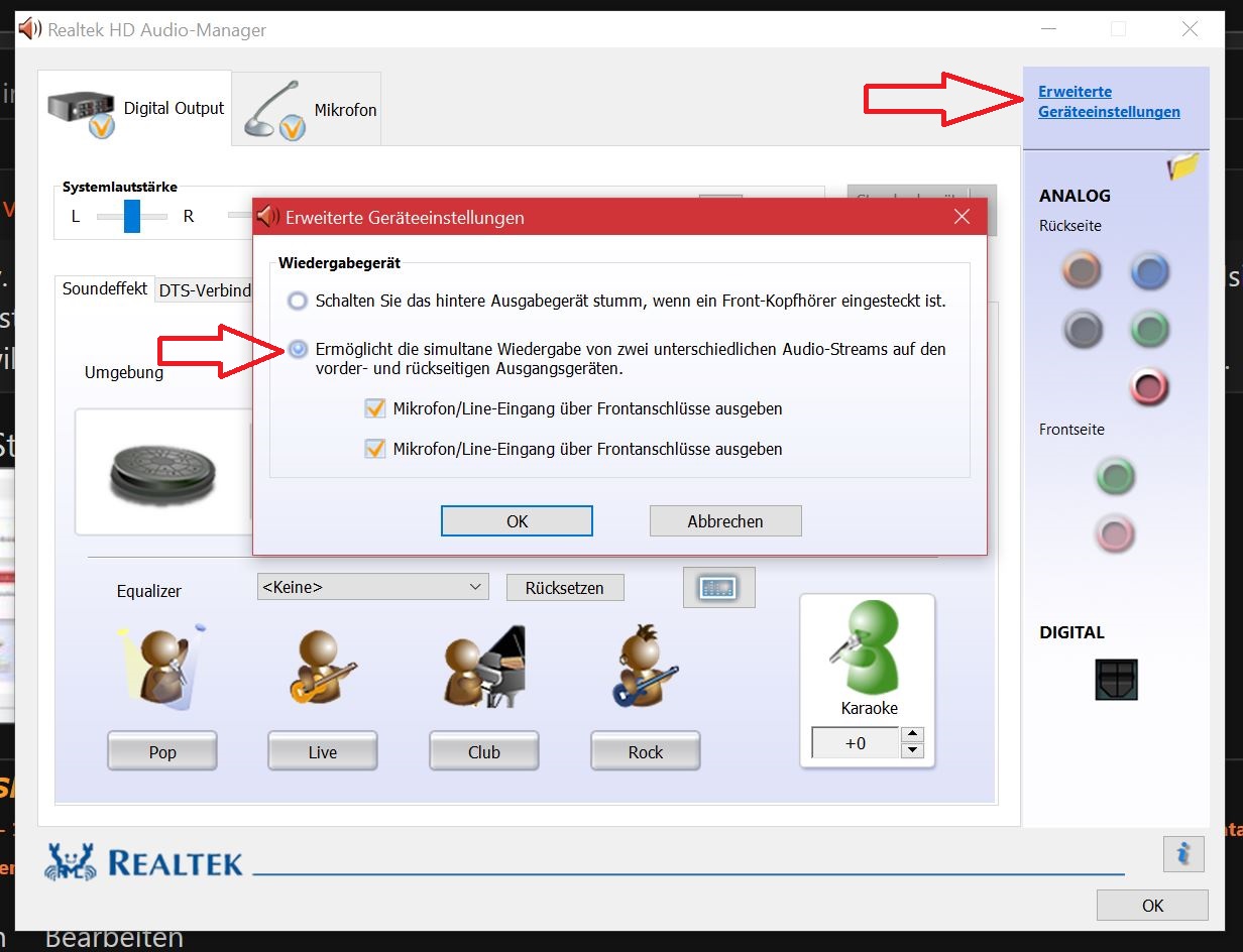

Und mit dieser Einstellung?

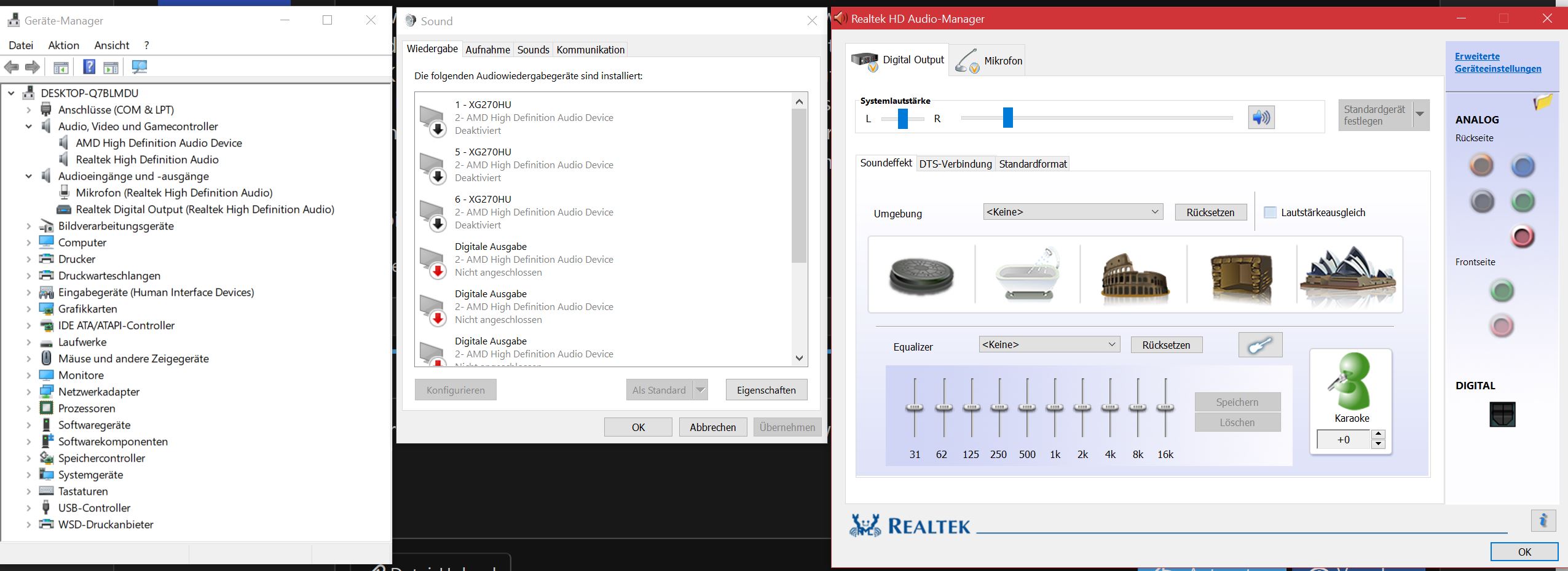

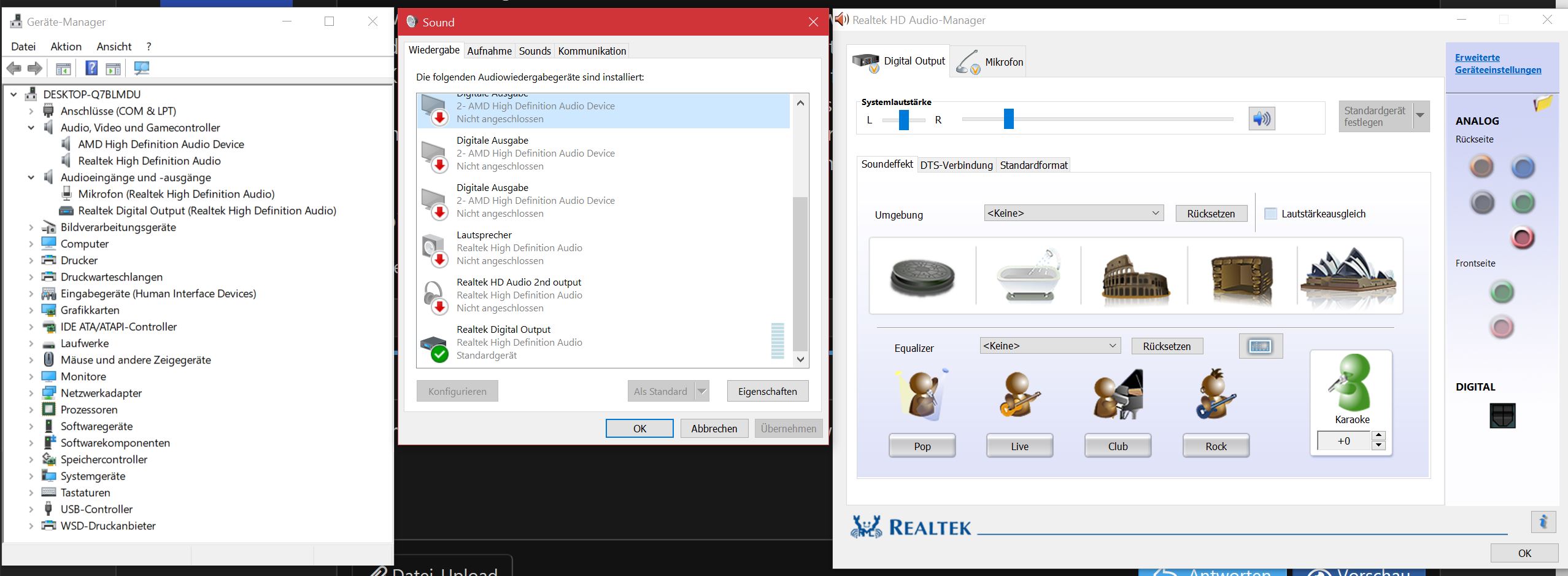

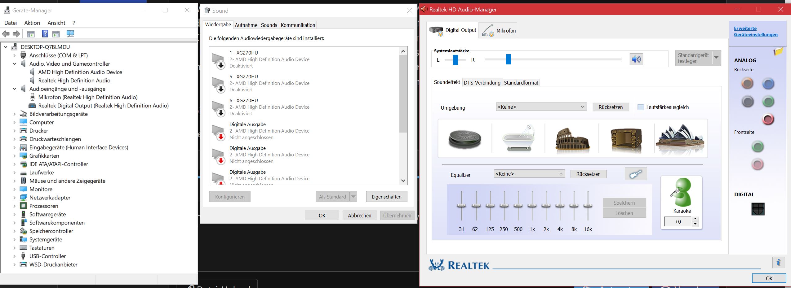

Bei mir sieht das so aus: Technisches Setup 3 Monitore per DP an RX Vega 64 LC
Realtek Console installiert (seit heute Nacht für die Screenshots für dich ;) )
Im Gerätemanager taucht also das AMD HD Device auf & nun auch das Realtek HD Audio Device
Weil 3 Monitore vorhanden, zeigt Windows Sound also für jedes Device (2 Mögliche) mal 3 Monitore insgesamt 6 Wiedegabe Geräte an. Plus das Gerät (der SPDiF/LWL Anschluss) über den ich real höre. Der transportiert nur den Audiostream in die externe Soundkarte.

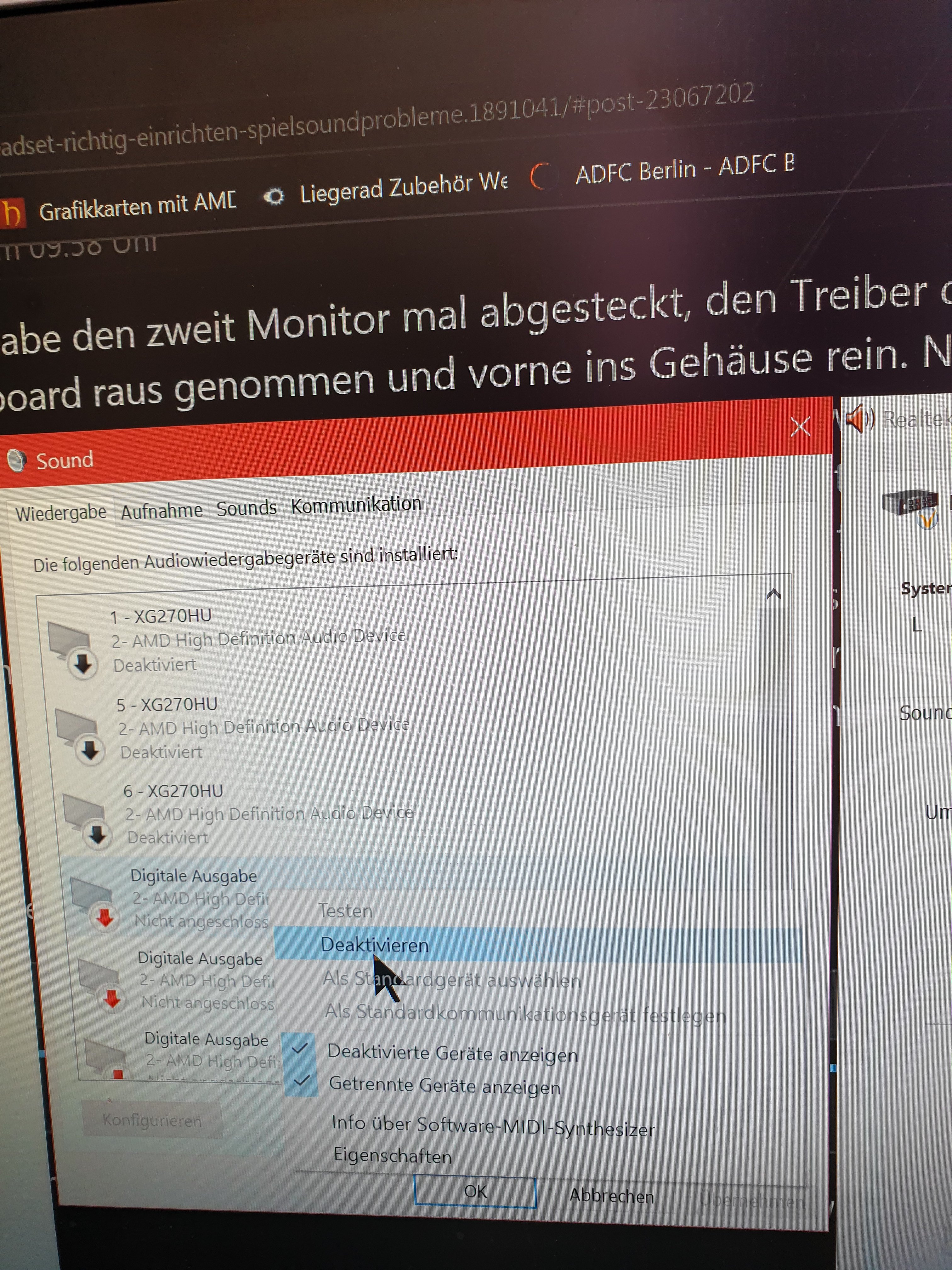

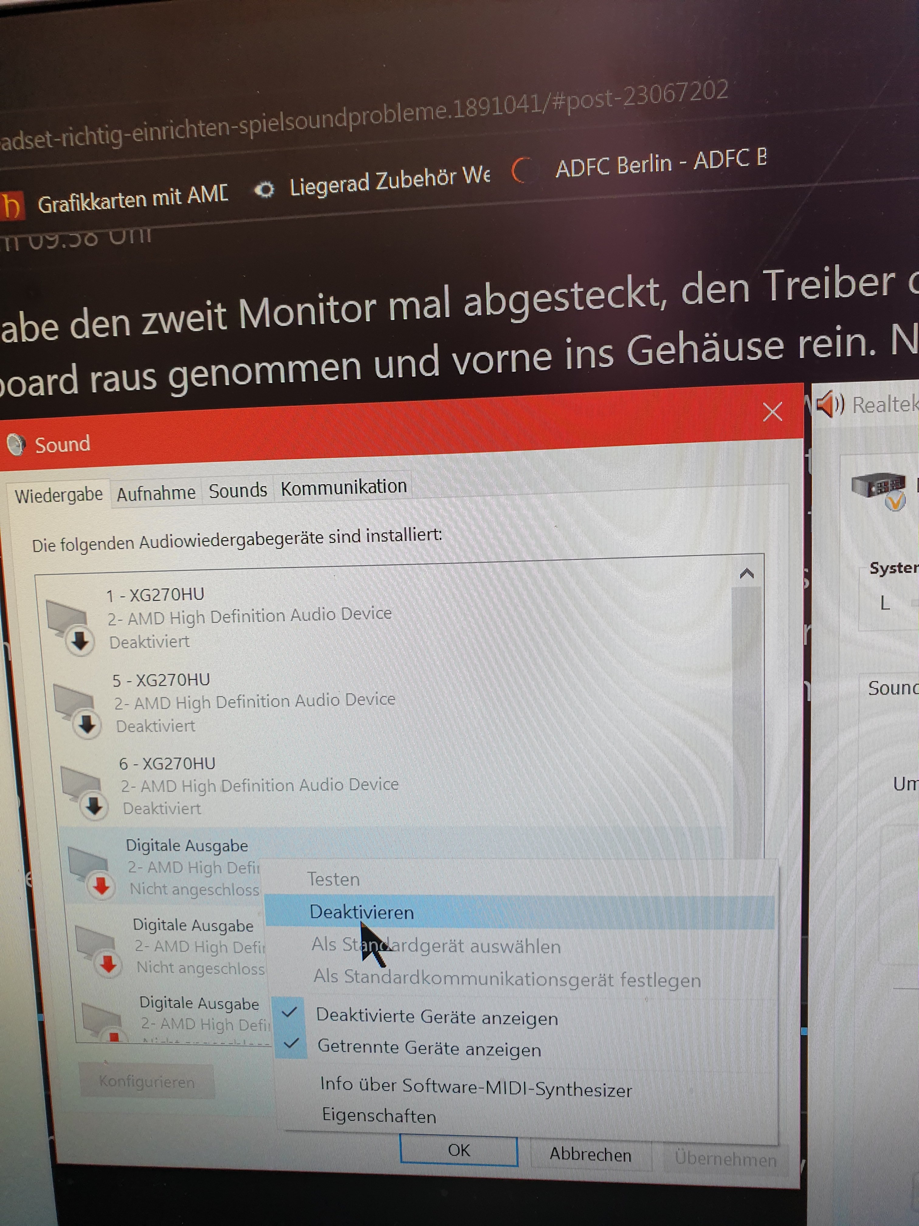

Die Geräte/Ausgänge die Windows nicht benutzen soll werden einfach ´deaktiviert´.
Der Windows Sound Assistent zeigt das auch an (Deaktiviert oder Nicht Angeschlossen). Am Ende nicht vergessen geänderte Einstellungen dort vor dem Schließen zu übernehmen!
Willst du also NICHT über Monitor 2 hören, wird der dort Deaktiviert. Für Windows ist der dann raus aus dem Ganzen und wird sicher nicht mehr angefahren. Da braucht man nicht abziehen... Diese abzieherei von Geräten bringt im Allgemeinen nur Probleme da ein moderner PC mit Hardware Feedback arbeitet. Da laufen diverse Prozesse ab deinen Wünschen durch Eigenständigkeit entgegen wirken.

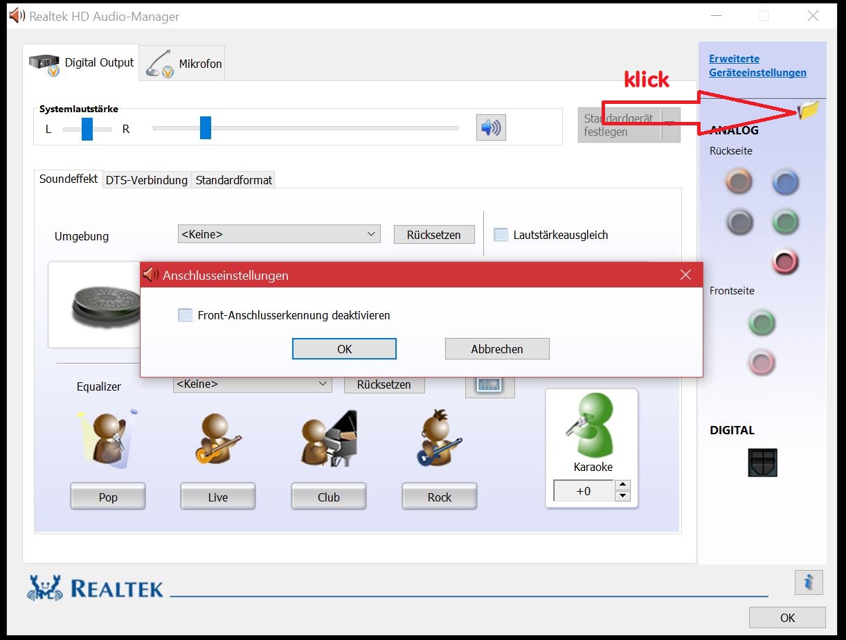

Evtl. nachträglich noch die Fronterkennung abschalten in der Realtek Console.
