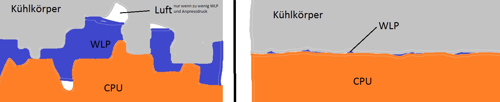

Venc, deine Grafik ist aber falsch. Bei den rauhen Oberflächen hast du direkte Kontaktflächen, Metall auf Metall. Die Zwischenräume werden von der WLP gefüllt. Und diese Kontakflächen leiten die Wärme wesentlich besser als ein dünner Film WLP!

Falsch ist an der Grafik nichts oder gehst du bei deiner CPU nach Montage des Kühlers mit einem Schaber zwischen die Stellen an denen der Kühler näher an der CPU ist und kratzt dort die WLP weg? Da ist überall WLP und tendenziell mehr als bei polierten Oberflächen wegen den Hohlräumen im Material.
Nochmal eine 2. Grafik in der das ganze überspitzt (zu tiefe Rillen, keine WLP zwischen Metallen an direkten Kontaktstellen) dargestellt wird, dort hast du Flächen die sich berühren aber auch Flächen in denen komplett Wärmeleitpaste sitzt.

venc: der Fehler in deiner Grafik ist, dass du einfach nur einen Blauen strich gezogen hast. Die Riefen usw. Sind aber nicht deckungsgleich, das wären sie nur bei einer Bruchstelle. in der Realität uberlagern sich diese Riefen, und die Kontaktstellen leiten drastisch besser als jede Wärmeleitpaste. Nicht nur doppelt so gut, sondern etwa zehn mal besser. Die Verteilung der WLP macht dann der Anpressdruck, das ist das Geheimnis. Da muss nieman mit einem Schaber druber gehen.

Der Trick bei perfekt plangeschliffenen Oberflächen ist, dass sich die Metalle theoretisch über die gesamte Fläche perfekt berühren, also keine WLP benötigen. Nur theoretisch, in der Praxis kommt deswegen noch ein wenig WLP dazwischen, damit selbst bei super plangefrästen Werkstücken anstelle von Luft (0,002) WLP ist (10).
Und wie genau ungenau jetzt die Grafiken war hier kommt eine 3. damit es noch deutlicher wird und jeder es verstehen kann.
