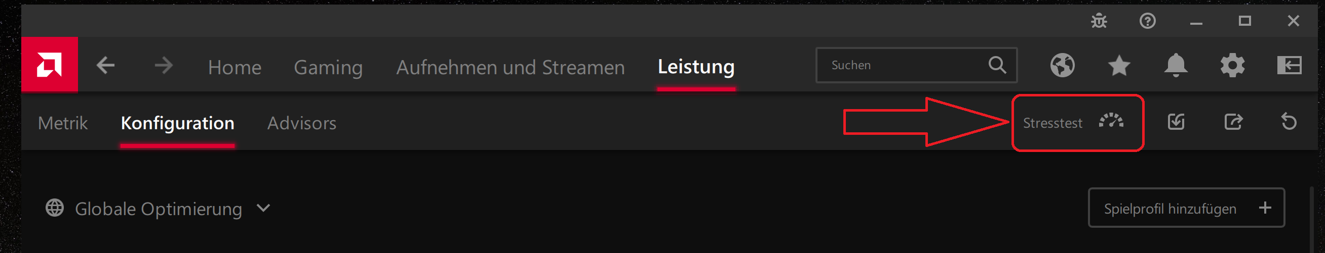

@Tanzmusikus, in der AMD-Software
Reaktionen: Tanzmusikus
