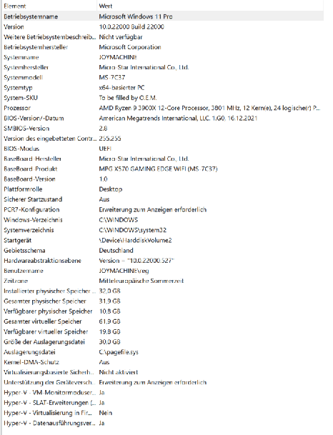

Bitte die Komponenten im Klartext auflisten, auf dem ersten Bild ist nichts zu erkennen, auf den weiteren drei fehlen die hälfte der Komponenten.
Ich seh Windows 11. Installiere Windows 10 und teste nochmal.

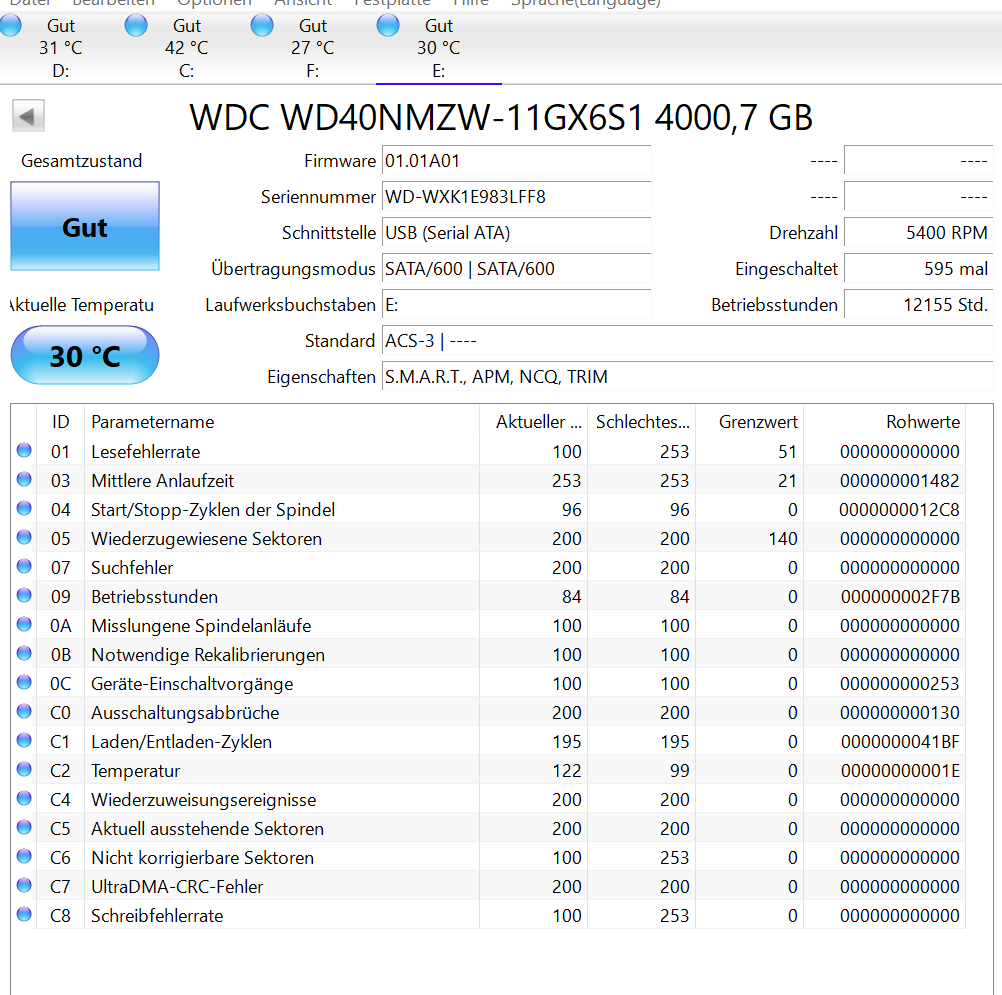

Datenträger auch mal anschauen ob da alles OK ist soweit.
Mach einen Screenshot davon, wo man alle Parameter, Werte sieht:
"CrystalDiskInfo "

Auf dem Screenshot von HWiNFO ist zu erkennen, dass der Speicher zwar im Dual-Channel-Modus, aber mit angezogener Handbremse läuft (zur Zeit mit 1200 MHz => DDR 2400 MHz, bei dem verwendeten Prozessor wären 1600 MHz => DDR 3200 MHz möglich ohne in den Bereich Overclocking zu kommen)
Das BIOS scheint das aktuellste ohne Beta-Status zu sein
Die Windows 11 Version ist nicht (mehr) aktuell => der Rechner könnte versuchen im Hintergrund ein Update zu ziehen, was sich vielleicht störend bemerkbar macht.
Sind die aktuellen AMD-Chipsatztreiber installiert? Diese könne bei Bedarf im Downloadbereich von Computerbase bezogen werden.
Festplatten und SSDs mit CrystalDiskInfo testen
Reaktionen: KASZ
Hier n Screenshot von der HD

HD2
HD3
HD4

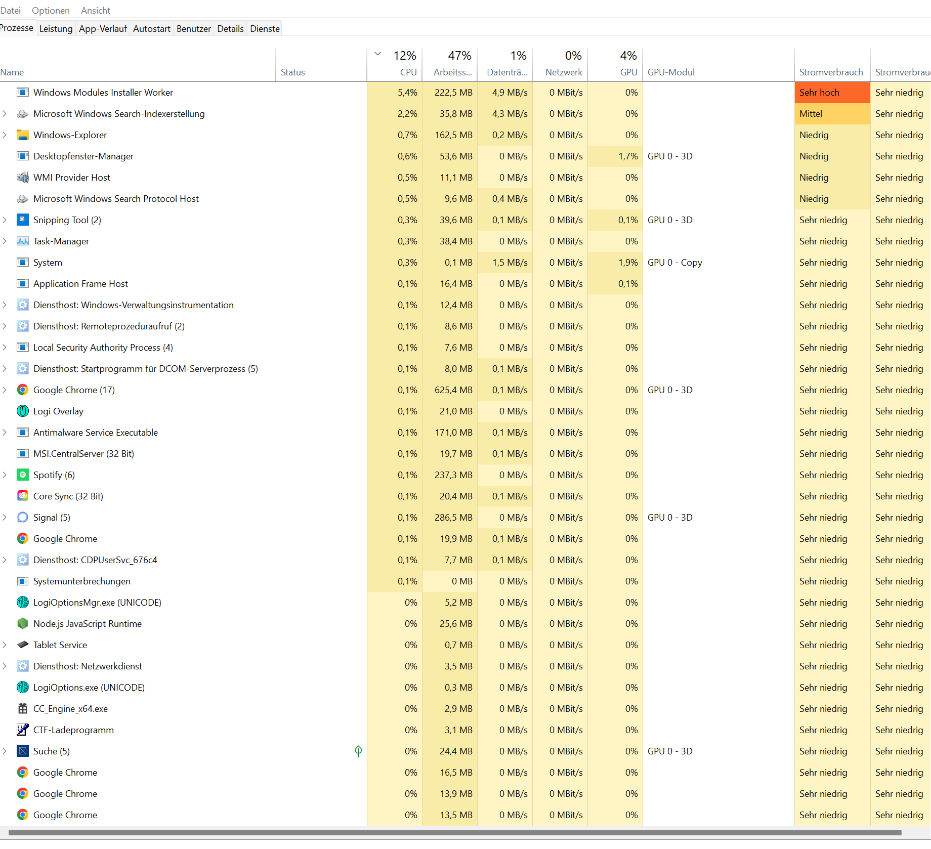

  • den Taskmanager beobachten, ob irgendetwas Ungewöhnliches im Hintergrund läuft, auch mal auf die Spalte CPU im Register "Prozesse" klicken, um die Einträge nach Prozessorauslastung zu sortieren, ein Screenshot könnte helfen, wenn du dir nicht sicher bist.
  • Windows auf aktuellem Stand? Wird ein aktueller Build verwendet? Bitte Versionsnummer angeben oder einen aktuellen Screenshot von HWiNFO posten.

Ich mache jetzt ein Windows Update und Update nochmal die Grafikkartentreiber. Das Problem besteht allerdings nachwievor schon relativ lange... Fast schon seit ich den Rechner habe... vermute das wird irgendwo anders liegen. Die Temperaturen in HWiNFO sehen eigentlich ok aus... hier noch ein paar screens
