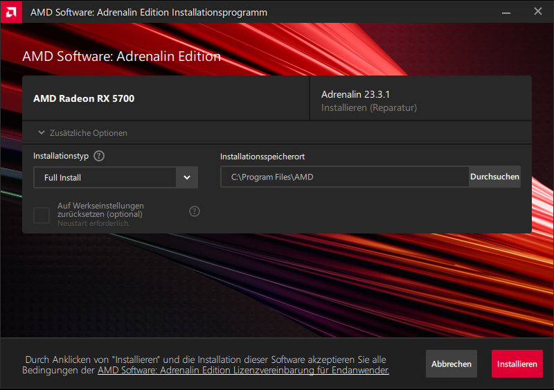

Wie (wo) kann man man die minimale Installation auswählen?
habs gefunden..
Betrifft das auch die 5700er und wie kann man sonst die Lüfterkurve anpassen und von 948 mv UV auf 911 mv machen? 🤔
@joel Zusätzliche Optionen.
