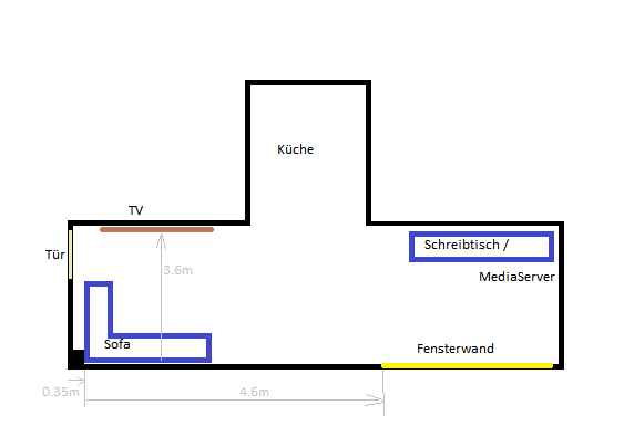

Raumplan:

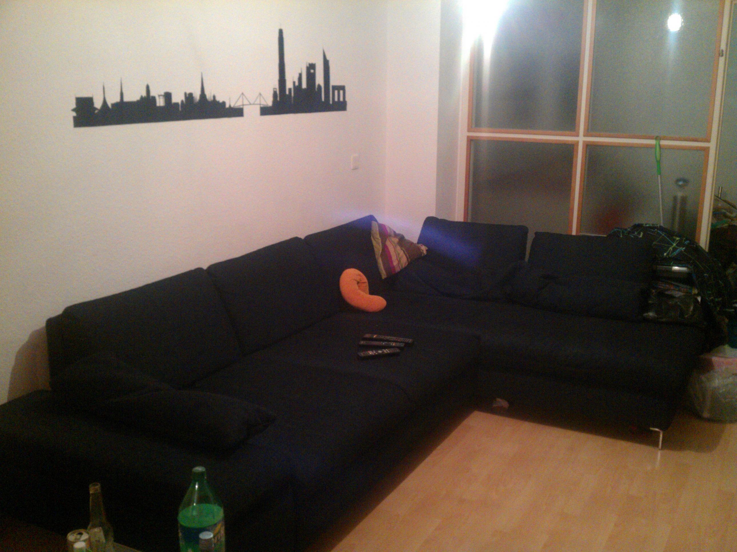

Probleme die ich hab / sehe ist, dass hinter dem Sofa kein Abstand ist dh Wandhalterung komm ich nicht umher. und neben dem Sofa versetzt ... weiß nicht ist halt dann links und rechts neben dem sofa und dann müsste es auch wieder hoch sein. werd mal gleich nen Foto machen damit ihr seht was ich mein ...
edit + Bild (sry für die Qualität - altes Handy ^^)

Du brauchst richtige Wandlautsprecher für deine Situation, diese lässt du dann von ganz hinten genau in die Mitte vom Raum strahlen (von außen nach innen), die Reflexionen von der hinteren Raumwand bringen dir dann Informationen (von hinten) :p

Vorne haben wir gerade ein TV Kasterl gekauft, dh Links und Rechts neben dem TV müsste Platz sein. Direkt davor nicht - Unterhalb oder Oberhalb wäre möglich.
