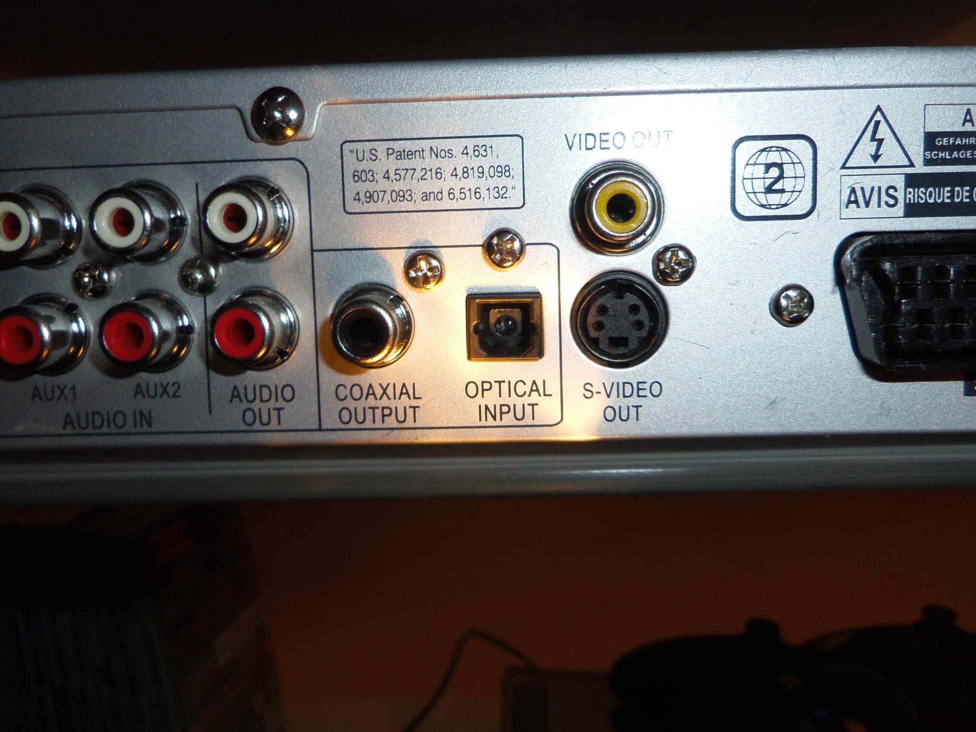

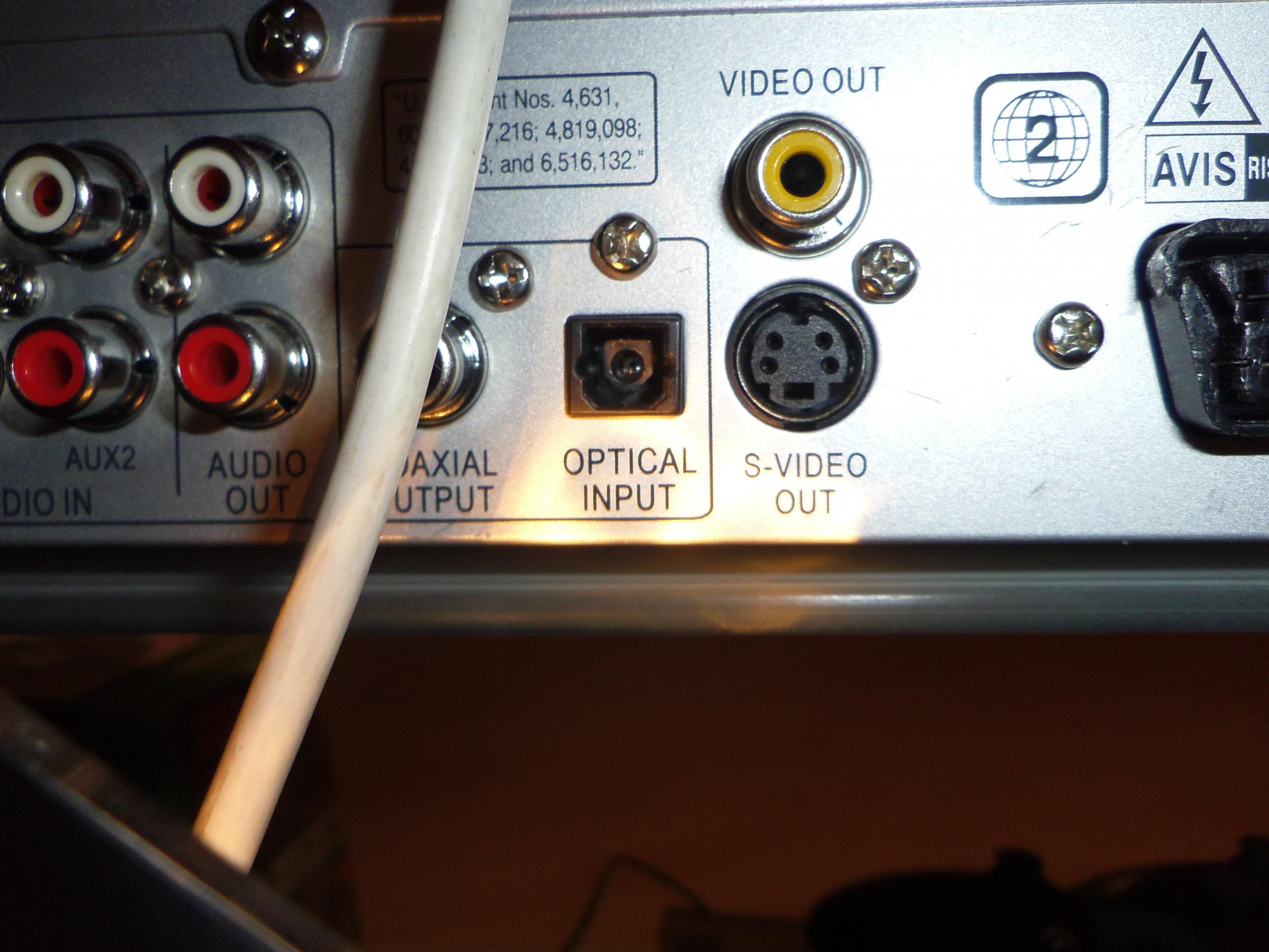

kann ja nur an der Buchse liegen und eben der ist innen gekapselt, ein aufmachen bringt also absolut nichts.
kannst du mal von außen ein Makro Foto von der Buchse machen?
Ich habe 2 Bilder davon gemacht,so gut wie möglich,hoffe das du das auch so gemeint hast.

sieht doch eigentlich gut aus.
blöde frage, hast du beim Toslink kabel auch die Plastikkappe entfernt?
ja die Schutzkappen habe ich natürlich auch entfernt ;)
Es sieht zwar gut aus wenn man das so von außen ansieht,aber das nützt alles nicht.
Ich kann nichts anderes mehr machen oder?
