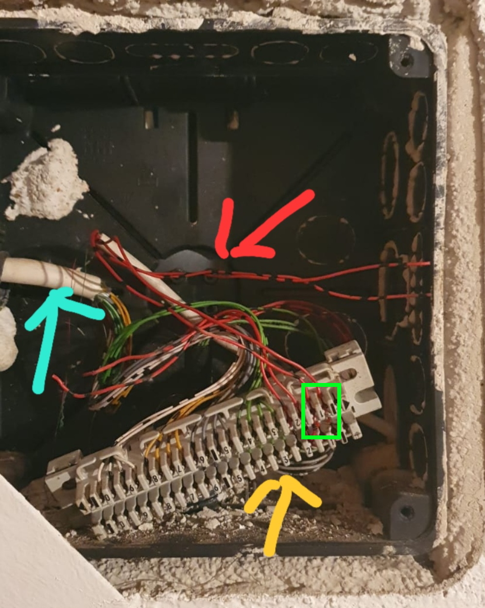

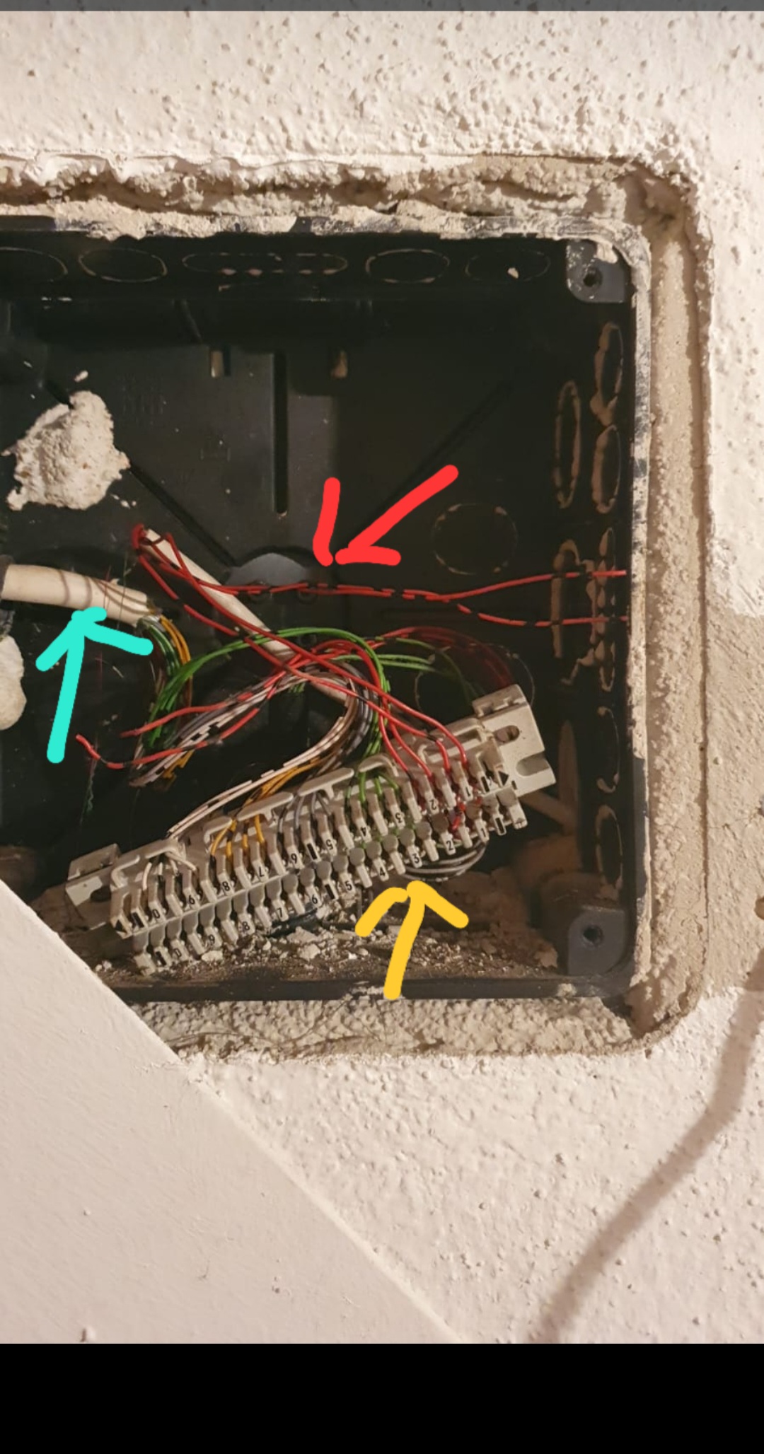

Wir haben ein Haus gekauft. In diesem Zuge wollen wir die aktuelle Netzwerkverkabelung ändern? Warum? Aktuell geht im Keller ein hausanschluss rein. Von dort via leerrohr 3 Stockwerke höher und dort nochmals im ankommenden Abstellraum durch die Wand, OHNE leerrohr in das nebenliegende Büro. Dort steht auch aktuell der Router. Somit haben wir in 2 Stockwerken keinen WLAN Empfang mehr. Repeater und accespoints funktionieren nur selten und wenn sehr schlecht. Accesspoints sind aufgrund fehlender lan Verbindungen nicht möglich.
Folgendes habe ich herausgefunden. Im EG, 1.og und 2.og gibt es "alte: nicht verwendete kabel mit 8 Adern. Womöglich telefonkabel ?
Diese führen alle in den Keller. Wenn ich nun den Router in den Keller bringe und von dort die alten Telefon Leitungen wieder als lan in Betrieb nehmen würde dann wäre mein problem ja gelöst. Oder ?
Zu meinen Fragen. Wir schließen ich den Router im Keller an ? Bild anbei. Geld kommt von unten und sind in 4x4 Farben aufgelegt. Ich denke das muss der hausanschluss vom Provider sein. Blau sollten die tel Dosen inhouse sein. Ebenfalls 4x4 angelegt (wobei 1x4 kein "Gegenstück" haben). Der rote Pfeil ist die "dsl leitung?" Und hat 2 der roten Drähte von möglichen hausanschluss gegenüber und führt in den Dachboden.
Muss ich nun die beiden Drähte (roter Pfeil) kappen und an eine tae Dose schliesen und von dort aus an den Router?

Ja, das im beigefügten Bild sind Adern, die von einer alten ISDN-Telefon(anlagen)-Verkabelung stammen.
Übrigens gibt's bei solchen sog. lagenverseilten "Sternvierer"-Telekom-J(YY)-Installationsleitungen (siehe hier telefon.de-Artikel zu Kabeltypen, Abschnitt Telefon-Verlegekabel) kein blau - das ist grau.​
Sowohl das hier grün umrahmte rote Adernpaar als auch das in die nächste Etage führende Adernpaar vom roten Pfeil markierte Kabel sind von der Anschlußleitung des (Telefon/xDSL-)Versorgers - und können durchaus jeweils beide (auch unabhängig) in Funktion gewesen sein (Stichwort: ISDN-Anschluß mit zwei Leitungen, sog. (Basis-)MGA).
M. E. n. markieren sowohl der gelbe als auch der blaue Pfeil eine Inhouse-Verkabelung zu weiteren Verteilern oder den Anschlüssen.​

Wir haben nun aktuell die leerrohe etwas auseinander genommen. Nach aktuellen Stand gibt es nun noch ein einziges kabel (das Grün umrahmte) vom Keller in das 2.og von dort aus (mit einem schwarzen Klebeband erweitert..) in einen weiteren Raum im 2.og zu einer tae dose woran auch aktuell der aktive Router steckt.
Ich würde nun das mit Klebeband verbundenen kabel trennen und den Router in den ersten Raum des 2.ogs welches direkt zum Keller geht anschließen.

Vllt, vllt. nicht - die sog. (Kurz)Bezeichnung HÜP für den Punkt, an dem ein Telefon/xDSL-Netzbetreiber den Anschluß dem Kunden zur Verfügung stellt, ist fachlich als APL nominiert und kann sowohl als Outdoor- als auch Indoor-Version verschieden ausgeführt sein.
Schau doch einfach mal, ob sich so eine APL-Variante im Keller befindet.

Nach aktuellen Stand gibt es nun noch ein einziges kabel (das Grün umrahmte) vom Keller in das 2.og von dort aus [...]
[...] (zu besseren Vorstellungen)
Mglw. hab' ich das falsch zugeordnet, weil ich die Schilderung im Eingangsbeitrag mißverstanden hatte - ich vermutete, dass die beiden grün umrahmten Adern mittels der LSA-Leiste an ein (in der Immobilie) weiterverteilendes Kabel geschaltet sind und die zwei anderen Adern aus dem mit dem roten Pfeil markierten "Versorgungs"kabel direkt an eine andere TAE-Dose auf einer anderen Etage führen.
Wie ich schon anmerkte, könnten diese auch durchaus "getrennt" versorgt gewesen sein.
Ansonsten könnte mglw. sowohl ein Bild der etwas mehr zugedrehten LSA-Leiste (so dass alle Aderverbindungen sichtbar sind) als auch eine schematische Skizze der Leitungsstruktur hilfreicher für das Erfassen der relevanten Beschaltungsgegebenheiten sowie -notwendigkeiten sein.
