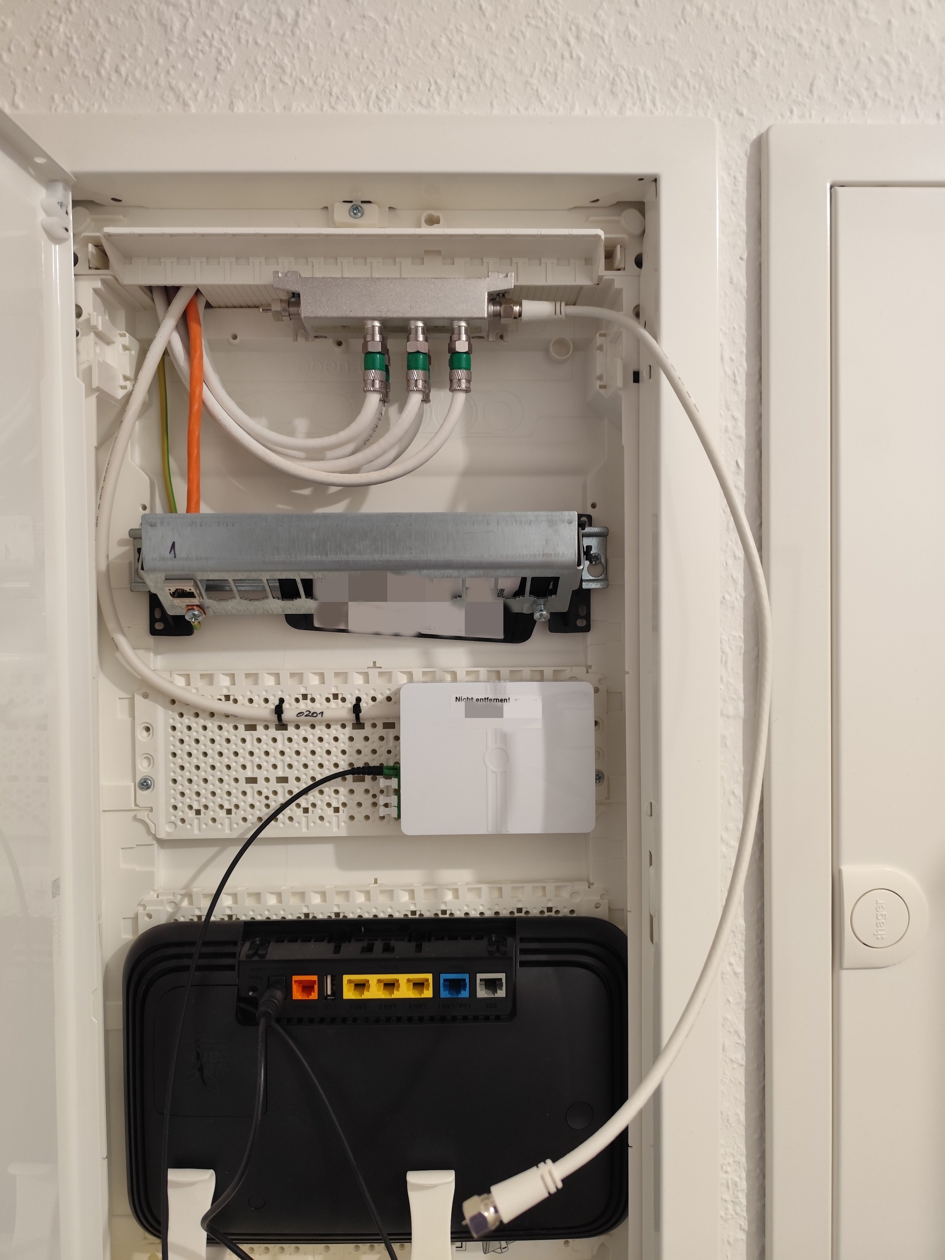

Hi, ich hoffe Ihr könnt mir weiter helfen. Die Telekom kann es bis jetzt nicht.
Folgendes Problem:
Wir sind in einen Neubau gezogen und haben im Medienschrank, wie auf dem Bild zu sehen ist, lediglich 1 LAN Anschluss( für das Wohnzimmer) und für die anderen 4 Zimmer Multimedia Anschlüsse ( Multimedia Dosen in den Räumen) vorgefunden.
Jetzt meine Frage:
Ich habe einen Speedport 4plus (Glasfaser) Router, habe aber keine Ahnung wie ich das weiße Kabel an den Router bekommen soll.
Vielleicht ist es bei einem von euch ähnlich.
Dankeschön im voraus 😊

Der schwarze Kasten dürfte eher der richtige Bereich sein.
Reaktionen: sh.
Gar nicht. Du brauchst nur ein Patchkabel von einem gelben Anschluss zum orangenen Kabel stecken und solltest im Wohnzimmer dann Internet an der LAN Dose haben, insofern deine Easybox erfolgreich einen Internetzugang hergestellt hat. Darüber sollten die LEDs Aufschluss geben, die sich auf der anderen Seite befinden.
Reaktionen: Matutin, acidarchangel, d3nso und eine weitere Person
Gar nicht.
Wo geht denn das schwarze Kabel aus der weißen Glasfaserbox hin?

Internet funktioniert alles problemlos, auch der Landport geht.
Wenn ich das hier so lese gehe ich davon aus das meine Multimedia Dosen in den Zimmern nutzlos sind da ich die mit nichts verbinden kann bzw kein Signal drauf bekomme. Und nein es gibt auch keinen Hausanschluss, es läuft alles über den eigenen Medien Schrank 🫥
Patchkabel so verbinden und schon solltest du im Wohnzimmer an der Dose Internet haben.

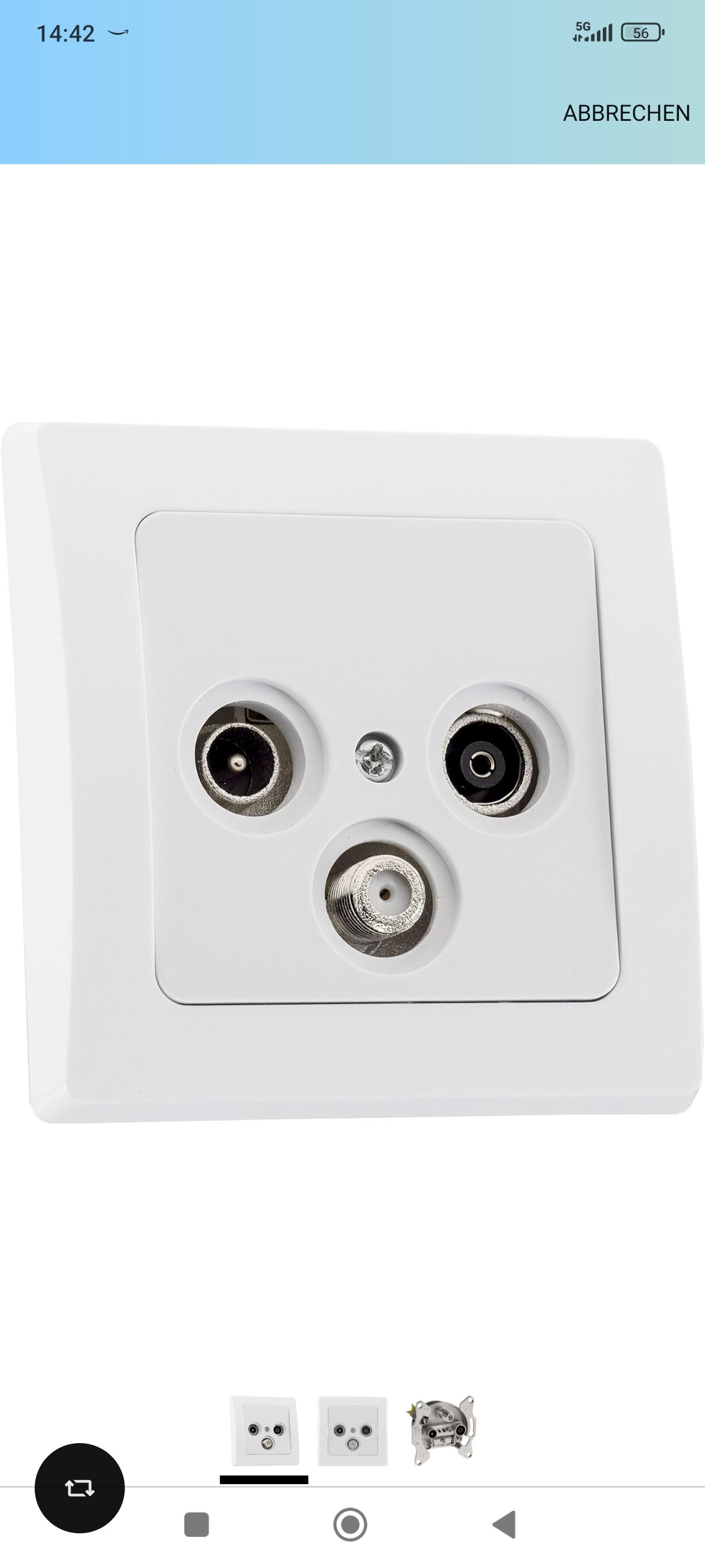

Edit:
Was für Mulitmediadosen sind das in den Räumen ? Ist das da nur ein Koaxialanschluss drauf oder auch Netzwerk ?

Wahrscheinlich liegen die Koax-Kabel für die MultiMedia-Dosen in Leer-Rohren.
Dann könnte man die Dosen abmachen, an den Kabelenden ein LAN-Kabel dran tüddeln und bis in den Schrank durchziehen. Dann einfach neue LAN-Dose drauf und fertig.
Das wäre in wenigen Stunden machbar.
Reaktionen: meph!sto
Dazu müsstest du mal ein Foto machen, auf dem man die Beschriftung des Kabelverteilers sieht. Wenn da am Eingang nichts angeschlossen ist und nur die Abgänge belegt sind, dann sind deine MM Dosen in der Tat nutzlos.

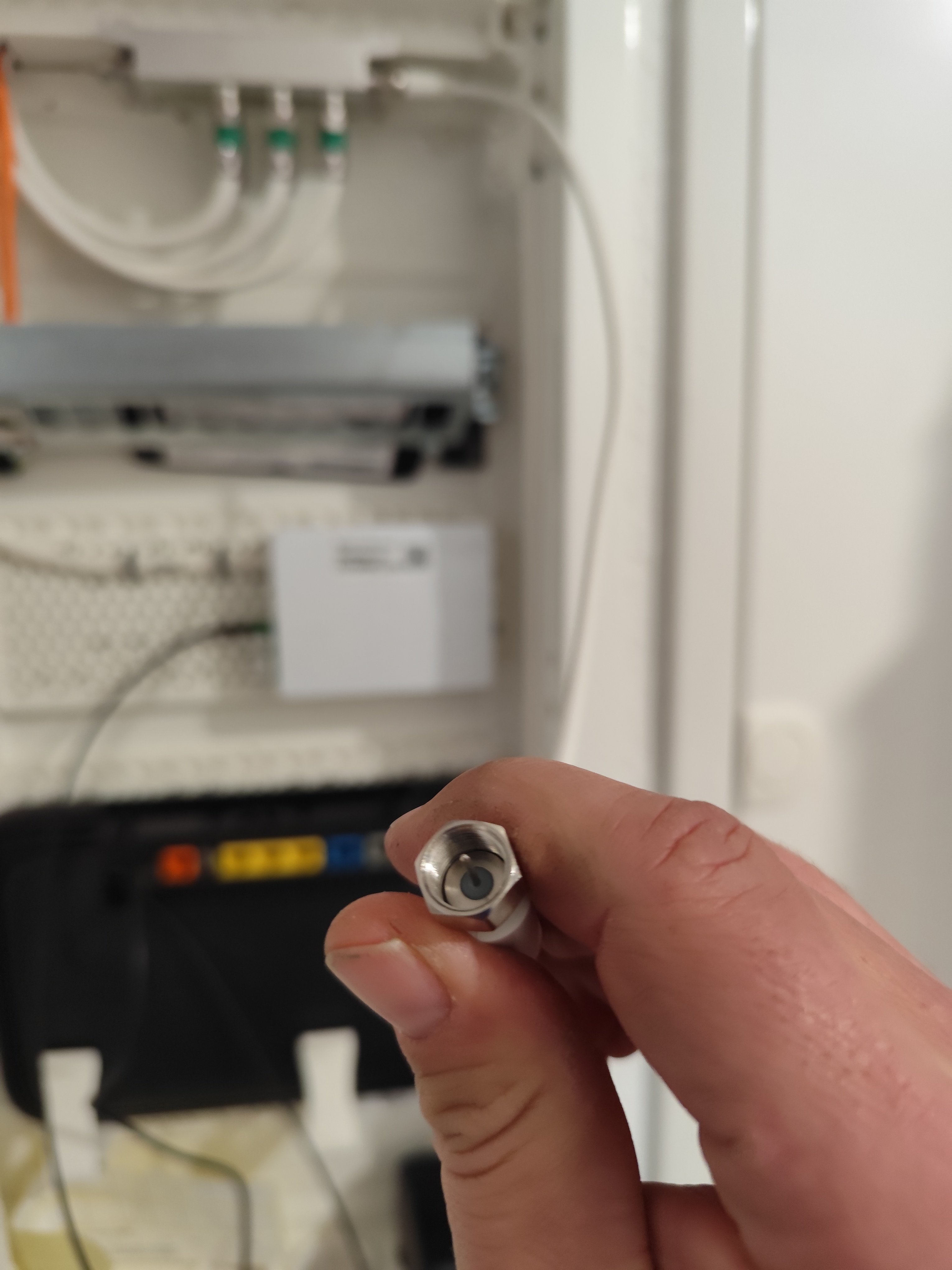

Zeig doch bitte mal auch noch ein Foto einer dieser "Multimedia Dosen" aus einem Zimmer. So das man sieht ob das wirklich nur ein Koax (TV) Anschluss ist oder vielleicht doch mehr, was "Multimedia" ein wenig suggeriert.
