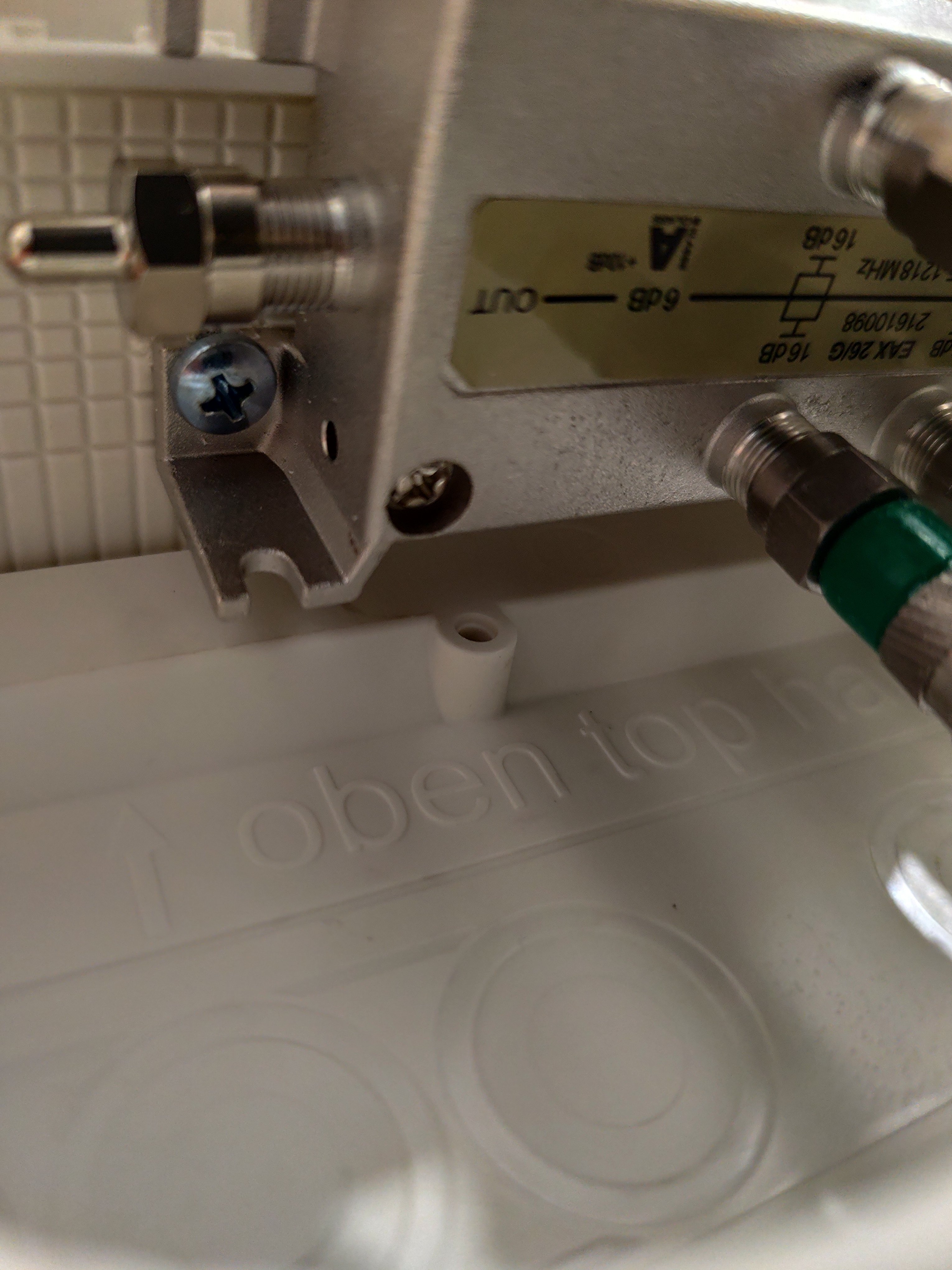

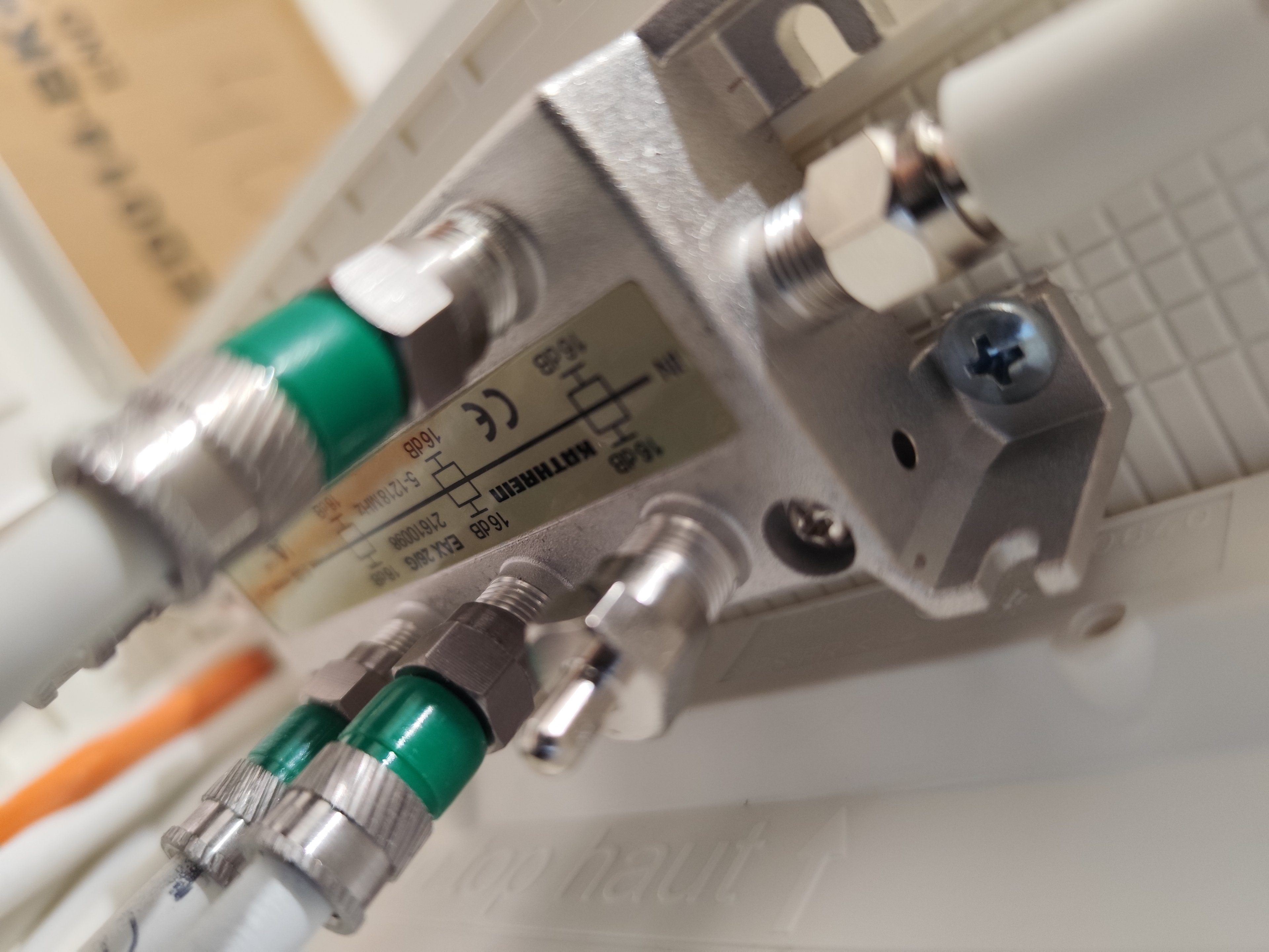

Oben auf dem Splitter steht nichts weiter drauf...die 5 Kabel die nach oben abgehen sind meiner Meinung nach die für die 5 Zimmer. Links am Splitter ist eine Kappe drauf und rechts das Kabel halte ich in der Hand, wovon ich ausgegangen bin das ich das irgendwo einstöpseln muss damit das Signal auf alle Zimmer verteilt wird.

Doch. Da ist ein Aufkleber hinter den senkrechten Anschlüssen. Darauf ist mit Sicherheit das Eingangs/Ausgangs Schema inkl. Dämpfung zu sehen.
Dann muss ich nachher mal gucken. Danke😀
Logisch wäre es natürlich, wenn auch oder gerade im Wohnzimmer eine Multimediadose wäre. Die Erklärung mit dem FiberTwist F2125 ergibt dann natürlich auch einen Sinn.
Hmmm....also rechts ist dann wie ich mir schon gedacht der Eingang.
