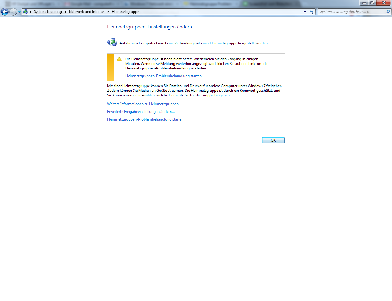

DJBAKER1995
ich habe vor ein paar tagen ein heimnetzwerk erstellt mit 2 PC´s (beide Win 7 ) jetzt wollte ich was von einem auf den ander übertragen doch wenn ich bei mir auf Heimnetzwerk gehe Kommt die Meldung " HNG noch nicht bereit ....." und das ich die Problembehandlung durchführen soll. Habe ich gemacht kommt aber nix bei raus . Kann mir jemand helfen ? :/Austreten geht überhaupt nicht !

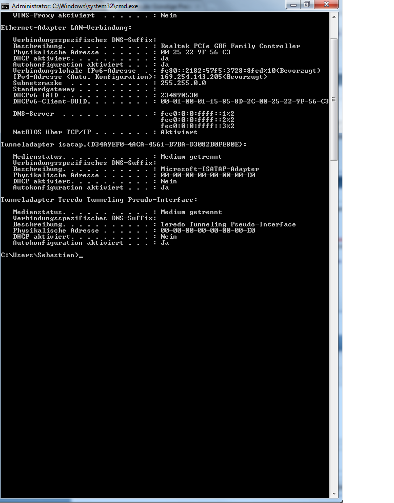

Ich dachte da eher an ein ipconfig /all. Und dieser Screenshot sagt gar nichts aus.

Von welchem PC ist die "ipconfig /all" ?
Du hast nämlich keine IP Adresse, nur eine 169er LocalLink Adresse.
Von daher kann dieser Rechner keine Verbindung zu irgendetwas in deinem LAN haben. ;)

Aber der Rechner mit der 169er LocalLink Adresse hat keine IP, sowohl statisch als auch DHCP, die zum LAN passt, also liegt der Fehler in OSI Schicht 1 oder 2.
