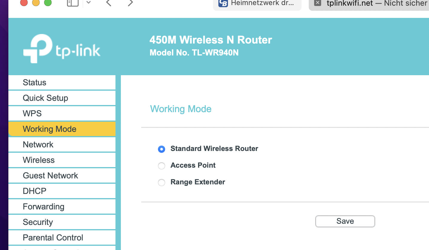

Folgende Thematik: Die Einrichtung eines einfachen Netzwerks über das Grundstück.
Von der "Vodafone Station" (Modem) und über jeweils drei "TP Link TL-WR940N" die also in einer Art Kette angeordnet sind.
Derzeit sind die drei TP Links als Standard Wireless Router eingerichtet, beim letzten kommt aber nicht die volle Geschwindigkeit an.
Sollte ich alle drei als Access Points einrichten? An keinem Router sind sonstige LAN-Kabel angeschlossen, alle werden nur durchs WLAN verwendet.
Was müsste ich bei der Einrichtung der AP beachten, hinsichtlich Kanäle, IP-Adressen, DHCP etc,
Dankeschön für die Hilfe!
Was bedeutet das genau?
Nicht schwer zu verstehen, was ich bisher habe: Ein Modem und drei Router. Die Frage ist wie ich die drei optimal einrichte.
Der Hauptrouter ist wohl der, der mit dem Modem verbunden ist, denke ich mal
Modem -> Router 1 -> Router 2 -> Router 3
Alle über LAN Kabel verbunden
Das meine ich mit Standard Wireless Router
Was ist denn jeweils unter DHCP auf den TP-Links konfiguriert?
Dort sollte bei einem der TPs die Option DHCP Server auf On / Enabled stehen, bei den anderen dann auf Off / Disabled.

Bei allen drei ist DHCP-Server ausgeschalten

Irrtum, eine Vodafone Station kommt normalerweise als (Modem-)Router konfiguriert zum Kunden. Erst durch Einschalten des "Bridge-Mode" wird die Funktion auf die eines Modems reduziert.
