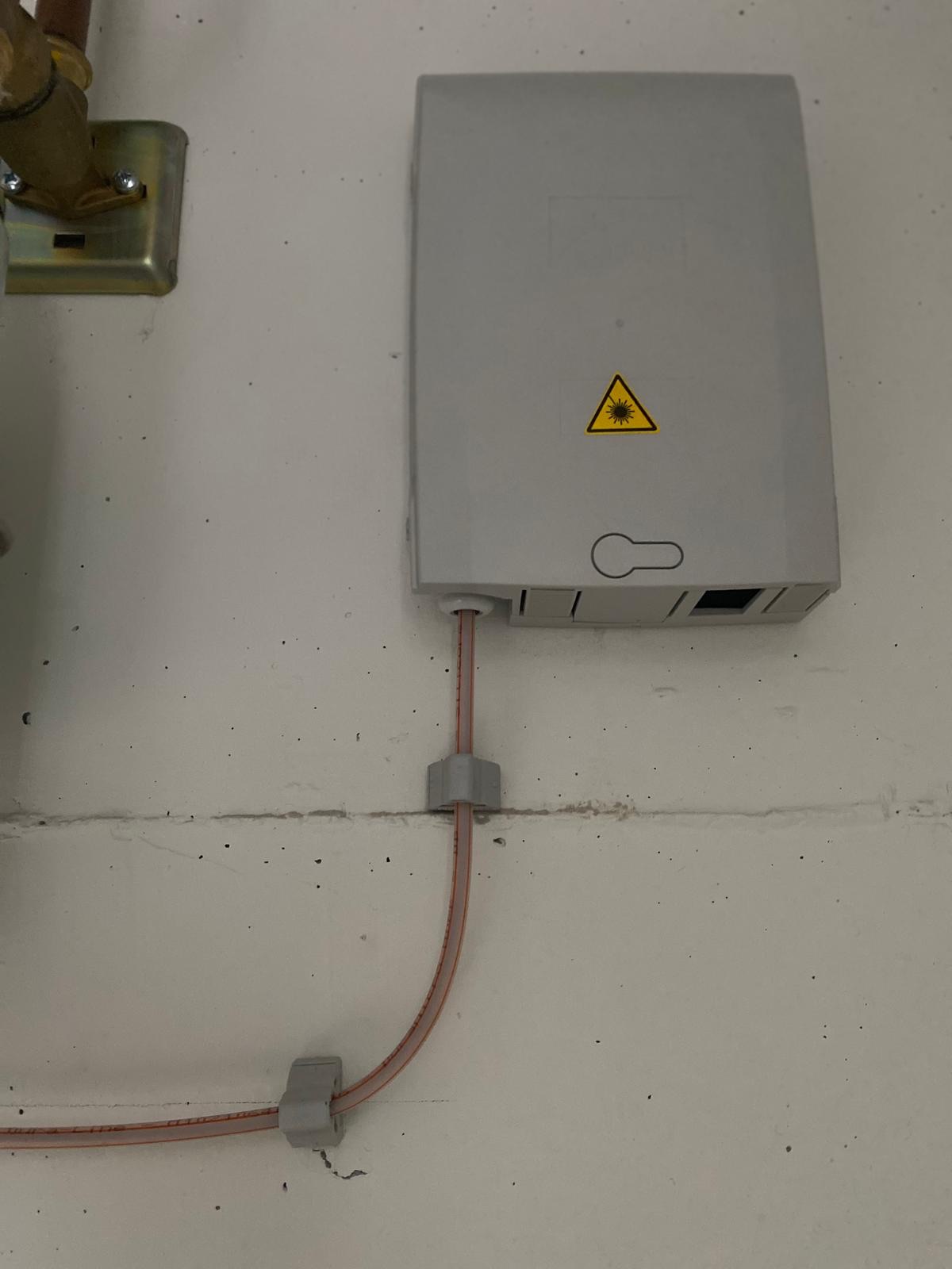

Guten Tag die Herren und Damen,
eine Freundin von mir hat von Netcom einen Glasfaseranschluss verlegt bekommen.
Bisher hatte sie wohl nur einen Kupferkabelanschluss.
Netcom will ihr einen Bindungsvertrag mit Modem und Router aufquasseln. Sie soll zwei Jahre einen Vertrag bei netcom abschließen, da die ja die Leitung gelegt haben. Dann wollen die eine Stromleitung gelegt haben für das Modem und das muss vom Elektriker gemacht werden, sabbelblablaba.
Mein Gedanke war jetzt erstmal, sie soll sich eine Fritzbox 5690 Fiber holen, da sind Modem und Router vereint.
Vom Keller lege ich dann ein Cat 7 oder 8 Kabel (habe da noch ne Trommel rumliegen) und verkabel ihr Haus, baue ihr AccessPoints hin, sodass der Garten dann auch abgedeckt ist, usw..
Mit Glasfaser habe ich allerdings noch nie zu tun gehabt. Daher weiß ich nicht, was mich in dieser grauen Box erwartet.
Ich will da nicht am Wochenende stehen und dann geht was nicht. Würde gerne vorher alles an Hardware bestellen, Switches, Verlegekabel, Buchsen, Aufputzdosen usw...
Ich wäre für hilfreiche Tipps dankbar. 💭
Was willst du in der Box? Rechts unten sollte ein Buchse für die Glasfaser sein. Dort wird die Fiber-Fritzbox angeschlossen.
Jetzt musst du noch die technischen Details (AON oder GPON, VLAN, etc.) beim Anbieter herausfinden.
Ja, das dachte ich auch schon, aber ich kann da gerade nix sehen.

Bei Netcom BW kennt man AON und GPON, GPON durch Übernahme des Ewacom-Netzes.
Ich würde erst einmal den ONT montieren lassen, dann weißt du sicher, welchen Anschlusstyp du hast. Falls es AON ist, würde ich dringend vom Erwerb einer Fiber-Fritz!Box abraten, da diese gegenüber einer günstigen DSL-Fritz!Box keinerlei Mehrleistung aus dem Anschluss holt. Die Tarifseite deutet sehr auf AON hin, da nur 970 Mbit/s angegeben sind. Mit GPON und passendem Router holt man gern 2 Gbit/s raus, AON ist Ethernet und da kommen keine echten 1000 Mbit/s netto bei rum.

Das ist auch nur der HÜP/APL, den wirst du aufmachen müssen, um an die Kupplungen zu kommen.
Für eine leichte Zugänglichkeit setzen manche Anbieter gerne auch eine Gf-TA (Gf-Anschlussdose) an einen schöneren/besser zugänglichen Ort.

Hat die Kiste im Keller überhaupt eine Buchse? Bei uns im Haus haben wir so eine ähnliche auch und von da aus muss eine Glasfaserleitung zum Anschlusspunkt (quasi ne Buchse wo dann das Modem dran angeschlossen wird) geleitet werden.
Kann sie mir nicht sagen. Ich werde jetzt wohl mal mit ihr runterfahren und mir das Haus anschauen. :hammer_alt:
