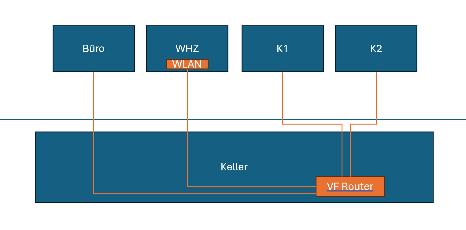

ich möchte mein Heimnetz ausbauen und bräuchte mal euren Rat.
Bisher geht ein LAN-Kabel von meiner Vodafone-Station im Keller (Kabel-Internet) zu meinem Rechner, der Rest des Hauses ist über Powerline/WLAN verbunden. Das möchte ich jetzt loswerden und Verlegekabel in zwei Kinderzimmer, Wohnzimmer und das Büro legen, Leerrohre sind vorhanden. In den 4 Zimmern soll jeweils eine Netzwerkdose gesetzt werden. Im Wohnzimmer würde ich dann einen Router für WLAN platzieren. Die Vodafone-Box im Keller dient nur als Bridge.
Aber wie verbinde ich am besten die 4 Kabel, die dann im Keller am Hausanschluss/Vodafone-Internetzugang aus der Decke herauskommen mit der Vodafone-Station?
Nehme ich da Aufputzdosen und lege dort jeweils die Kabel auf, und gehe mit 4 einzelnen Patchkabeln in die Box? Oder brauche ich einen Switch, oder macht man das völlig anders?
Die Vodafone-Box sollte natürlich jederzeit durch einen anderen Router, FritzBox oder ähnliches ersetzt werden können.
Danke für eure Hilfe.

Andere Idee:
Box im Keller stellt die Internetverbindung her.
Im Keller kommen die 4 Kabel aus den Zimmern auf 4 Aufputzdosen an.
Von diesen Aufputzdosen gehst du per Patchkabel in den Router im Keller.
Die Box im Wohnzimmer wird dann als Access Point angeschlossen.

rasand79 schrieb:
also ohne Switch, d.h. jedes Zimmer hätte eine eigene Dose im Keller, und würde einzeln mit Patchkabel an die Box angeschlossen werden?
Natürlich nur, wenn du nicht mehr Anschlüsse verkabelst/anschließen willst als dein Router im Keller an Ports hat (üblicherweise haben Consumerrouter 4 Switchports).
Wenn du - wie vorgeschlagen - Doppeldosen setzt, dann brauchst du im Keller einen Switch.
Edit: ich würde im Wohnzimmer statt eines APs einen WLAN Router setzen, der integriert einen Switch + WLAN AP, d.h. da kannst du auch per Kabel Geräte anschließen.
Wichtig: den WLAN Router im WHZ verbindest du via LAN Port (nicht mit dem WAN Port - es sei denn du kannst den WAN Port zu einem LAN umkonfigurieren) mit der Netzwerkdose in der Wand.
Das WLAN der Vodafone-Box habe ich ausgeschaltet, und ein Patchkabel verbindet einen Powerline-Adapter direkt daneben. Ein Stockwerk darüber, steckt ein Powerline-Adapter der WLAN verteilt. So sollte es danach hoffentlich auch funktionieren, nur dass der Powerline-WLAN-Adapter durch einen normalen WLAN-Router ersetzt wird.
So wie du es geschildert hast, arbeitet die VF-Station aber als Router und nicht als Bridge.
In dem Fall steckst du einfach alle 4 Kabel vom Patchfeld mit einem kurzen Netzwerk-Patchkabel an die VF-Station. Bitte keine Stecker direkt aufs Verlegekabel murksen*. Wie der Begriff schon sagt: Das ist Murks.
Wenn du das trotzdem so machen wollen würdest, dann verwende kein Verlegekabel sondern Patchkabel von der Rolle.
Die andere Option wäre, die VF Station wirklich als Bridge zu nutzen und einen Router dahinter zu setzen.
Der Router braucht aber WAN und LAN als Zuleitung, also 2 Dosen (oder durch intelligentes Netzwerkmanagement beides in ein Kabel gepfercht, was dann aber Kosten für die entsprechenden Switche verursacht).

Wenn die Verlegekabel alle im Keller zusammenkommen, dann solltest du die Vodafone Station als Router belassen, von der aus auf den Switch gehen und von dort das LAN auf alle Kabel/Dosen im Haus verteilen. Im Wohnbereich reichen dann Access Points fürs WLAN.
Alternativ könntest du von der gebridgten VF Station über ein Kabel hoch ins WZ, dort deinen WLAN Router platzieren, von dessen LAN Port wieder über ein anderes Kabel runter in den Keller und dann per Switch in alle anderen Räume wieder hoch das Signal verteilen.
