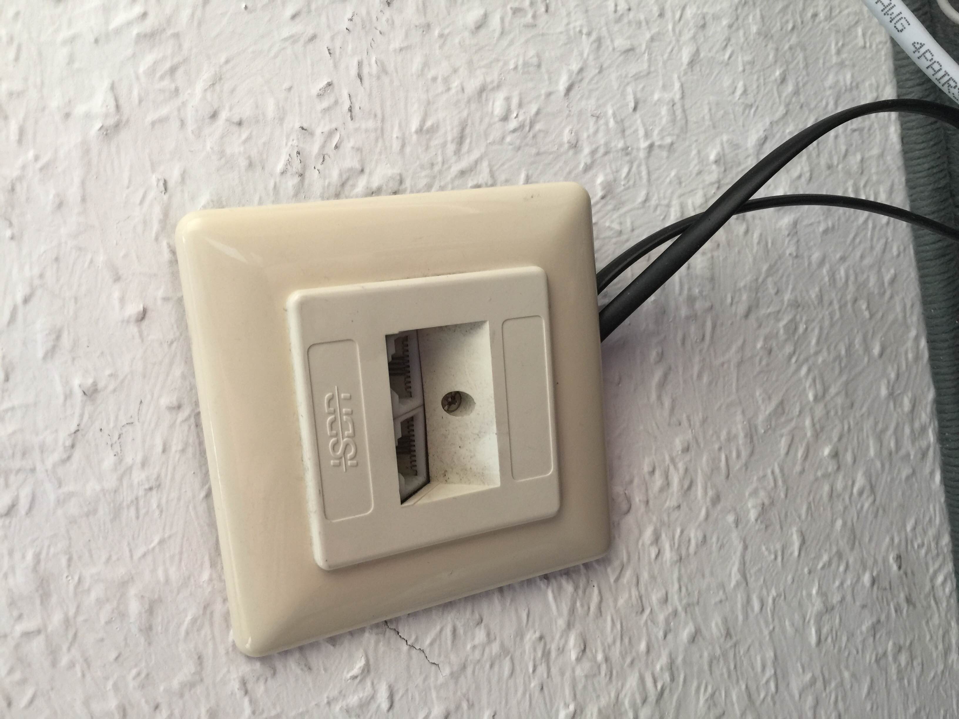

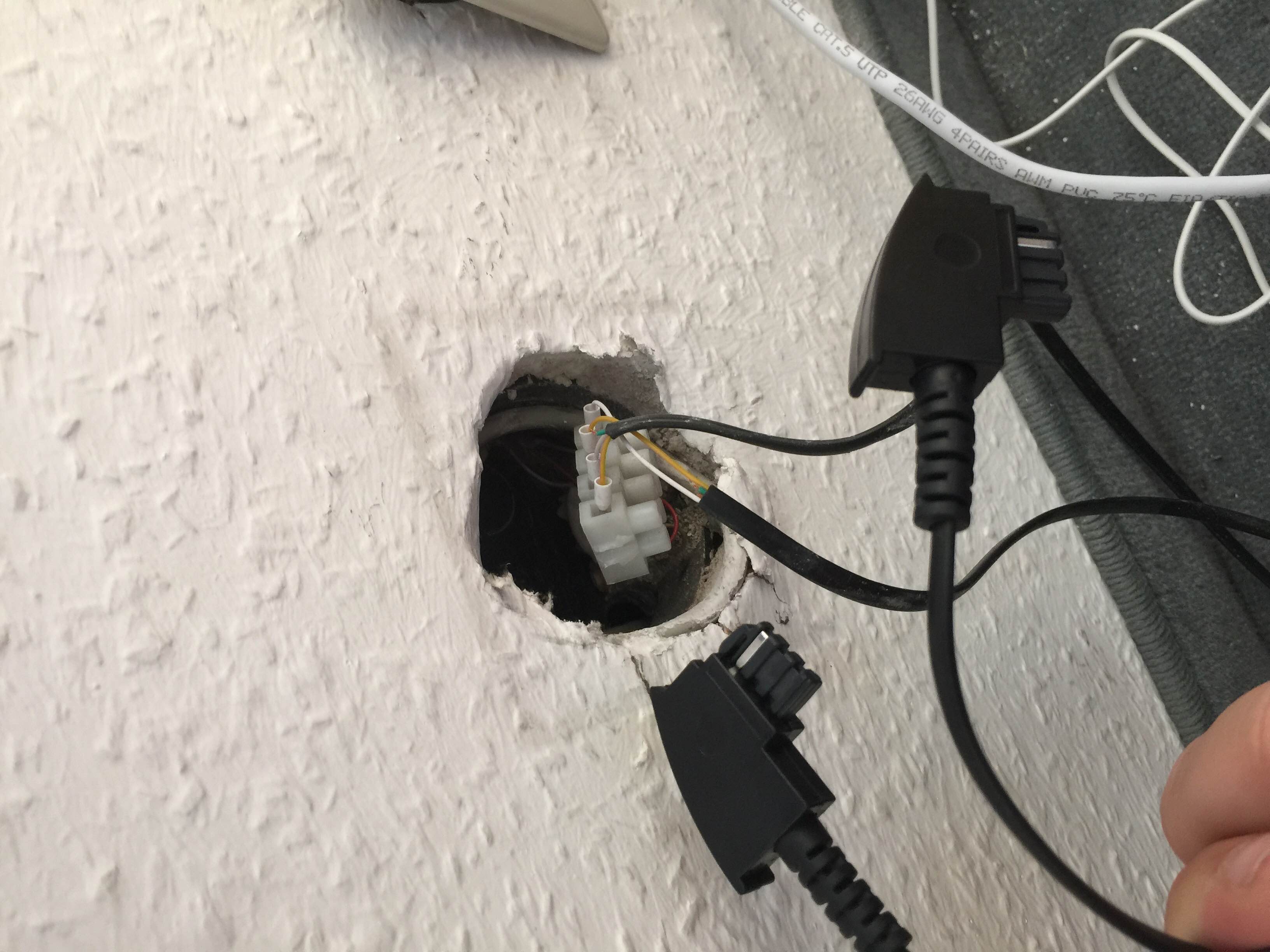

In einem Haus soll das Netzwerk (Telefon und Internet) wieder zum laufen gebracht werden.
Ich kann leider nur halb erklären wie das ganze dort funktioniert, daher habe ich dem Beitrag Bilder angehangen.

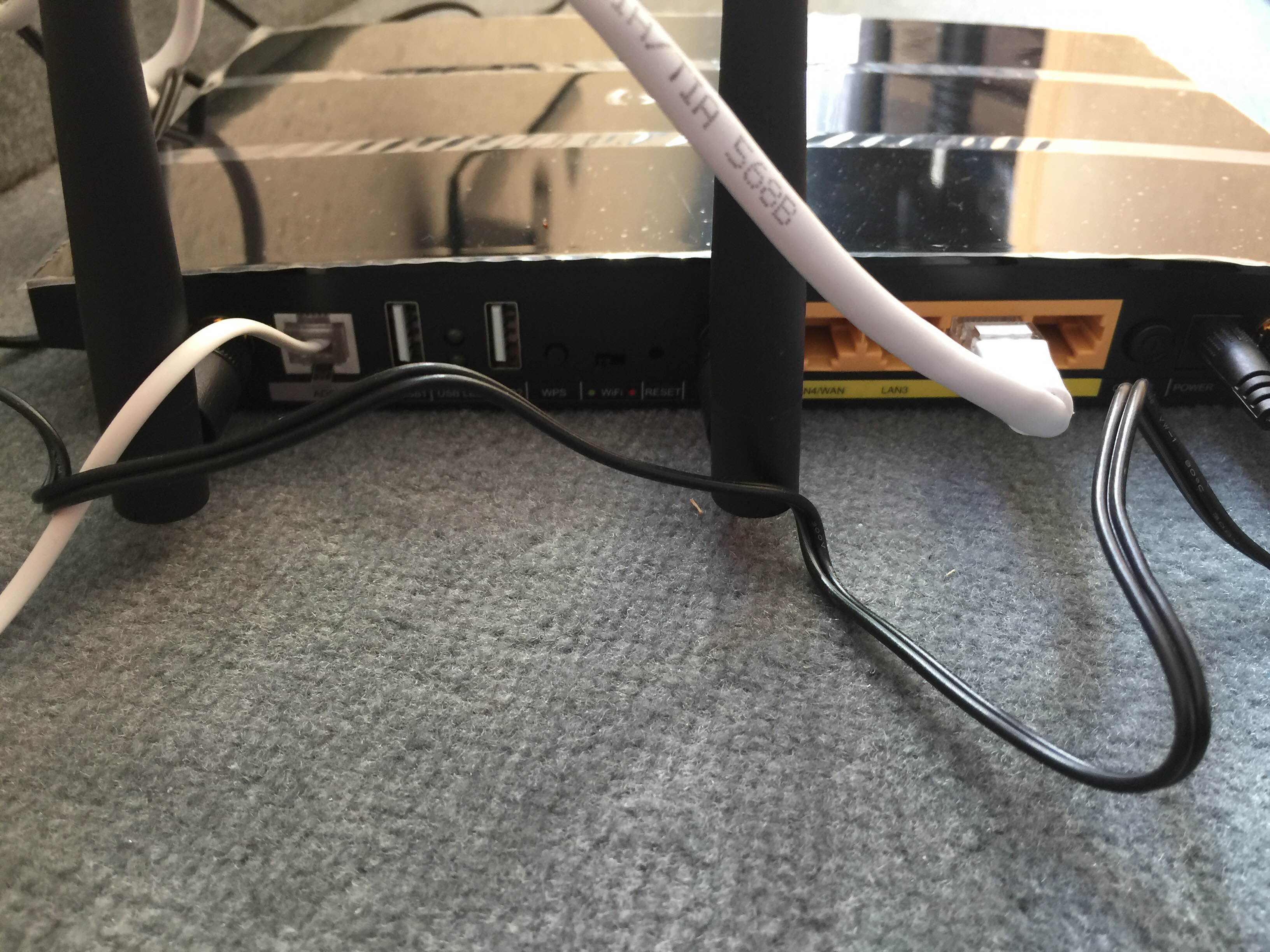

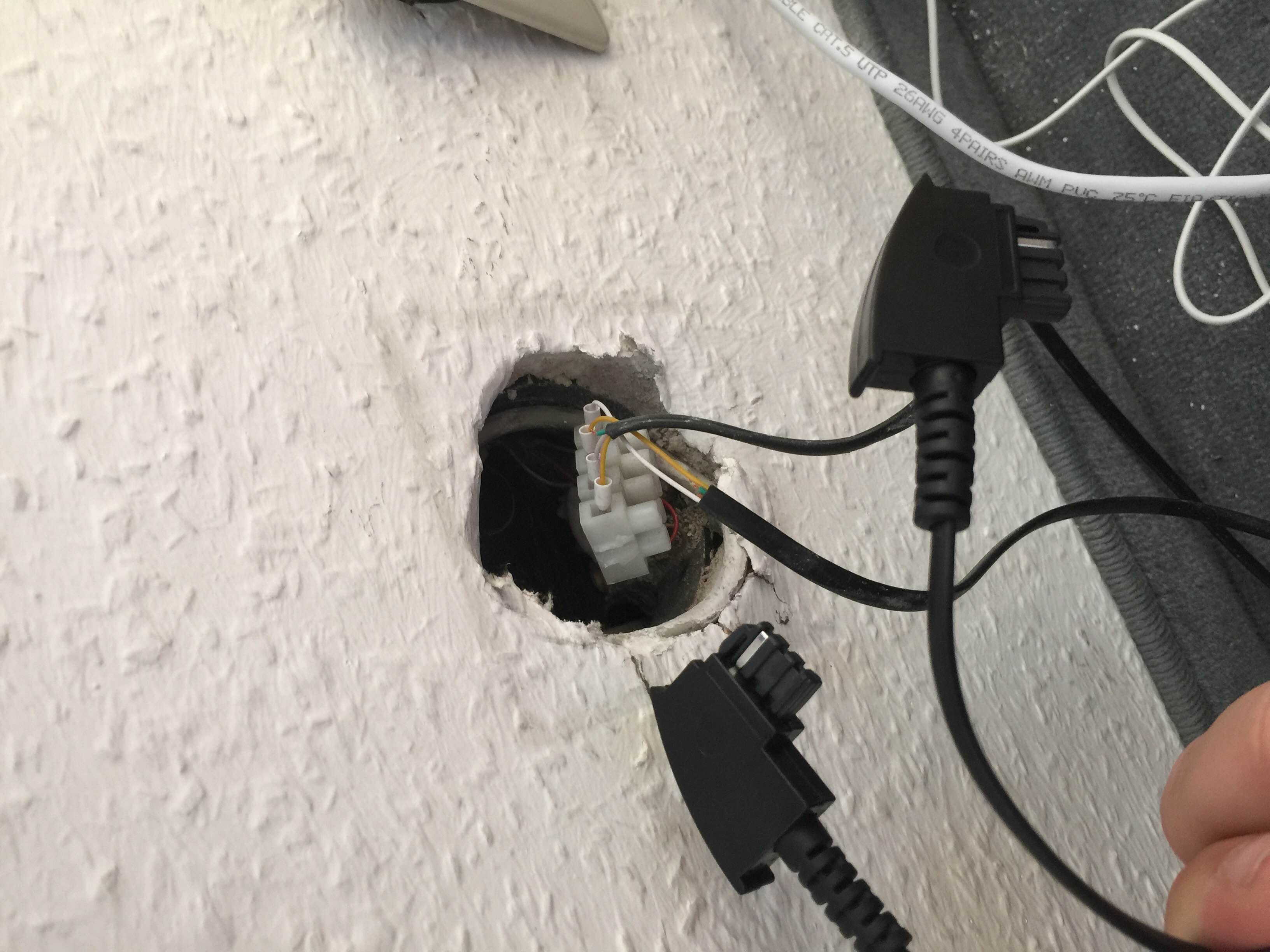

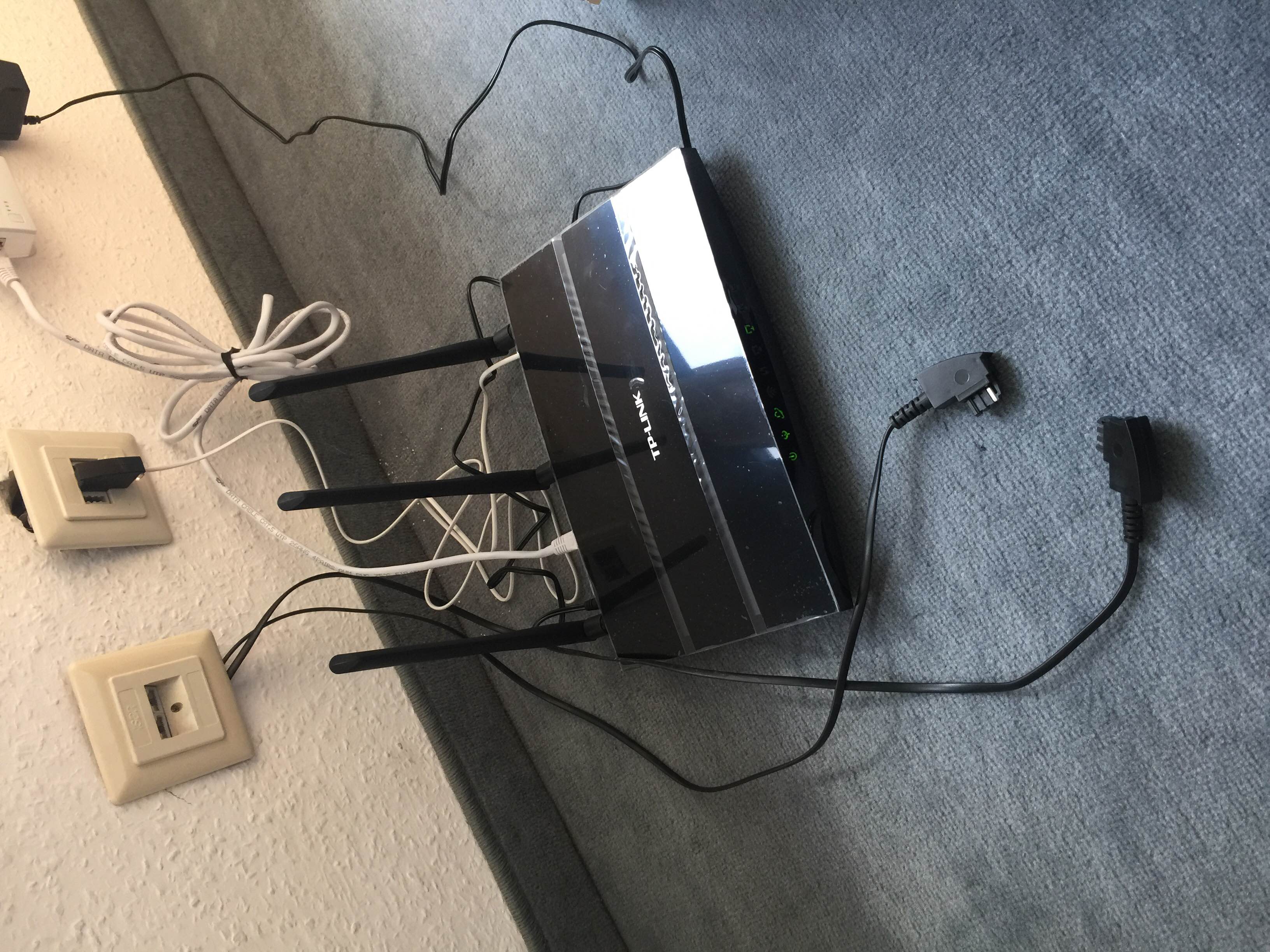

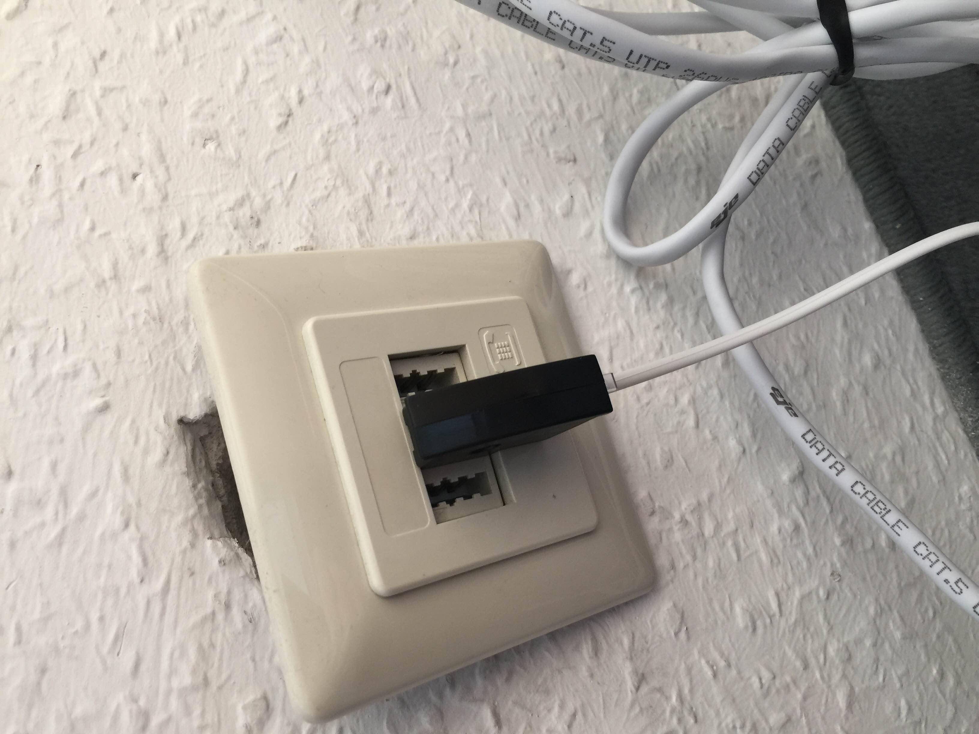

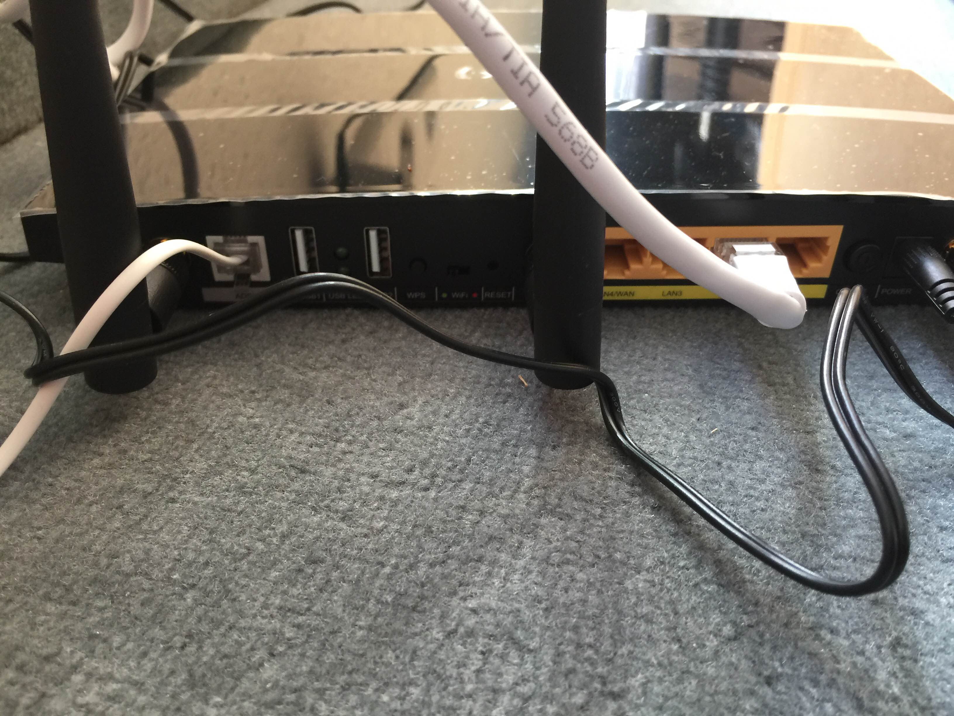

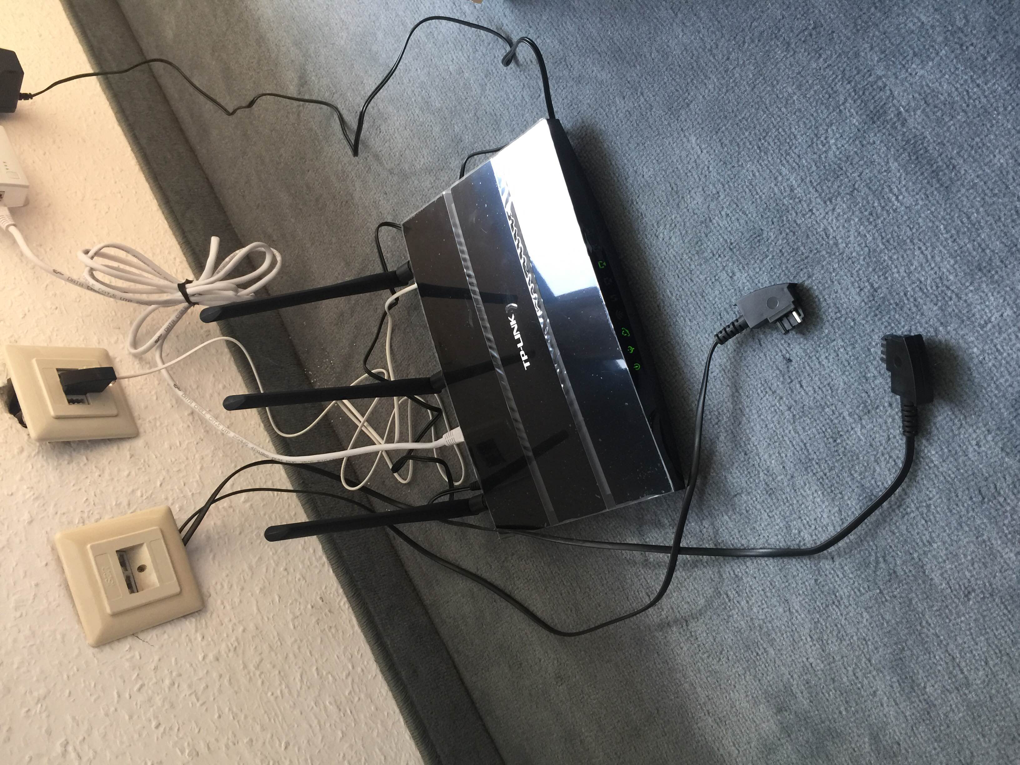

Unterm Dach sind zwei Buchsen, aus einer kommen zwei Kabel (pfusch?!). Eines der beiden Kabel war an eine Fritzbox angeschlossen, von der Fritzbox ging ein Kabel an die Telefonbuche, worüber der jetzige TP Link Modem/Router nun auch angeschlossen ist.
Internet und WLAN funktioniert, nur Telefon nicht! Ich habe keine Erklärung dafür, am liebsten wäre mir dass am TP Link Modem/Router wie bei der Fritzbox einfach ein Anschluss für das kryptische TAE Kabel aus der Buchse wär.
Kurz gefragt: Kann ich durch einen Adapter IRGENDWIE dass telefon zum laufen kriegen?
Bin echt überfordert.. Was könnt ihr mir als NOTFALLvariante zu dem TP Link ding empfehlen?
Vielen Dank für alle hilfreichen Antworten!

der tp link router unterstützt keine ip telefonie und hat auch keine möglichkeit ein telefon anzuschließen
falls es sich um einen anschluss mit splitter handelt isdn oder analog dann muss der router an den splitter und das telefon ebeanfalls

Ist ja schon mal gut, dass Du ins Internet kommst. Du bist garantiert schon auf VOIP geschaltet, brauchst also einen anderen Router, weil Deiner keinen Telefonanschluss hat.

ModemRouter != Router ohne Modem. Das Modem kostet Geld. Deswegen kostet eine Fritzbox inkl. Modem eben auch einen 3-stelligen Betrag, während ein Router ohne Modem schon ab 15€ zu bekommen ist.
Normalerweise bekommt man über den Provider günstiger an entsprechende Geräte ran. Auf dem freien Markt wird es für 50€ nix.

Wenn ich das richtig lese, ist der AS von 1&1!? Dort kannst du jeden beliebigen VoIP-fähigen Router anschließen. Wenns eine Fritzbox ist, hast du von 1&1 mal einen s.g. Startcode bekommen mit dem du das Ding dann einrichten kannst. Bei anderen Geräten kann das mit dem Startcode, vergleichbar mit einem Pin, auch funktionieren. Es kann aber auch sein, dass du die SIP-Daten dann manuell in deinen Router eintragen musst. Falls der Startcode nicht vorhanden ist ruf bei denen an. Oder log dich per Handy usw. ins Kundencenter ein, dort findest den auch.
