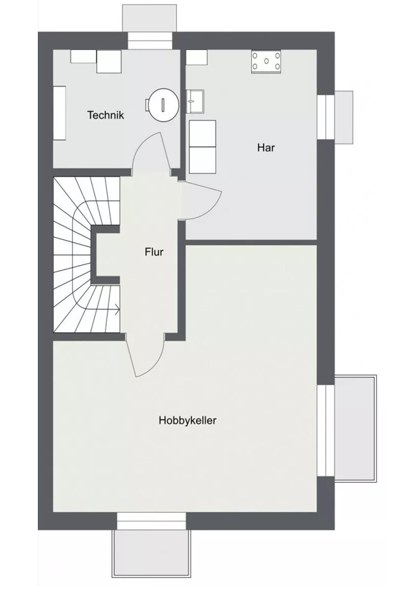

Ein Freund von mir hat mich gebeten ihm bei der Planung seines Heimnetzwerkes für seinen Neubau zu helfen.
Das Haus hat knapp 170 m² und insgesamt 4 Stockwerke inkl. Keller der so aussieht:
Im Technikraum kommt sowohl die interne Hausverkabelung, als auch die Kupferleitung der Telekom an. (Glasfaser frühestens in 2-3 Jahren).
Da er aktuell eine Fritzbox 7490 besitzt, wäre meine Wahl auf 4x FRITZ!WLAN Mesh Repeater 2400 gefallen.
Also quasi Fritzbox im Keller (+Switch) und pro Etage dann einen Mesh Repeater im LAN-Brücke Modus.
Die Ansprüche sind relativ gering: Kein Homeoffice und keine besonderen Netzwerkgeräte, es soll nur vernünftig funktionieren.
Denkt ihr das passt so?
Vielen Dank für eure Rückmeldungen!
Beste Grüße
Tom
