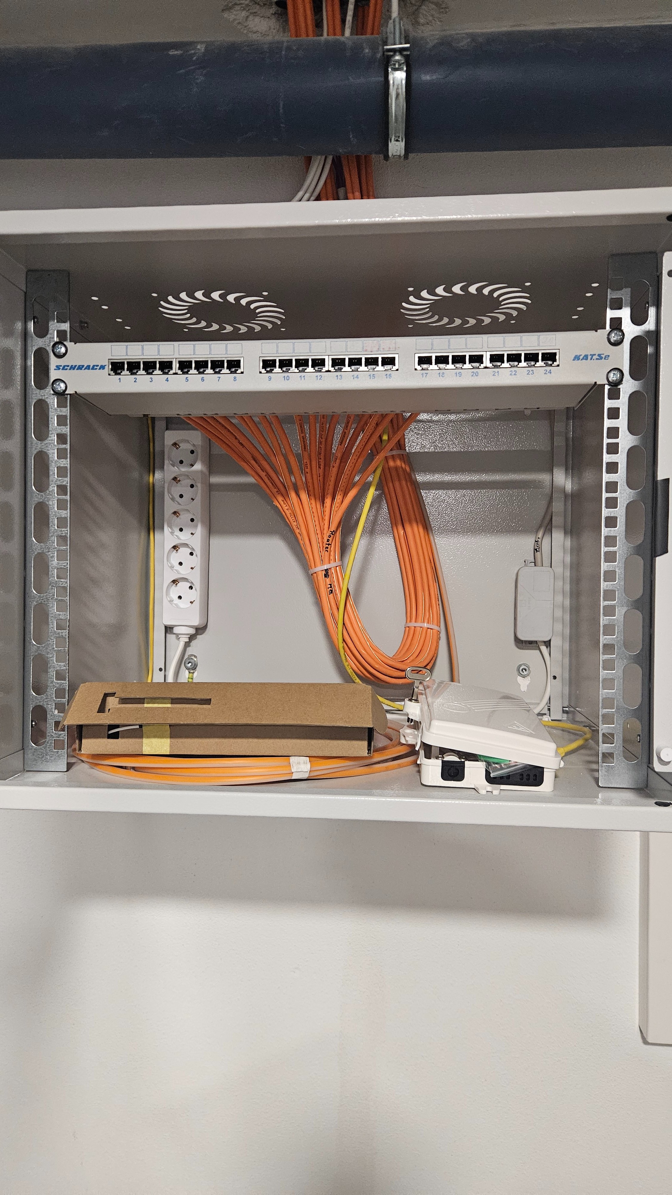

Hallo an alle!
Wir sind gerade in der Fertigstellung unseres Neubaus, da ich in Sachen Netzwerk sehr wenig Ahnung habe wollte ich mir hier professionelle Unterstützung holen und hoffe daher auf hilfreiche Tipps und Lösungsvorschläge.
Zum Thema:
Haus (Neubau), 3 Etagen, Serverschrank im Keller, Glasfaseranschluss mit Fritzbox folgt in Kürze und wird im Serverschrank Keller untergebracht, Ausstattung Serverschrank siehe Fotos.
Nun zu den Fragen:
Was wird wird weiters benötigt um ein gut funktionierendes Netzwerk aufzubauen?
Wie verbinde ich die Fritzbox mit den ganzen Anschlüssen im Server?
Ein bis zwei Access Points sollen in den oberen Stockwerken montiert werden, was wird genau benötigt? Ich hätte gerne ein Lösung ohne zusätzlichem Stromkabel an den Access Points.
Gibt es evtl. noch Vorschläge was das Heimnetzwerk noch "besser" machen kann?
Ich bin in Sachen Netzwerk wie gesagt wirklich Anfänger, bitte daher um einfache Erklärung, evtl. mit Links zu Produkten die gut und preiswert sind.
Freue mich auf hilfreiche Antworten,
Liebe Grüße,
B
Das ist kein Server, das ist ein Patchfeld. Es ist auch kein Serverschrank, sondern nur ein Wandverteiler.
Du kannst jetzt natürlich entscheiden, daß Du maximal vier oder fünf Anschlüsse nutzen wirst, dann wird die Fritzbox ausreichen. Weißt Du aber nicht, welche Ports Du belegen wirst oder wirst Du wechselweise mal an mehreren Ports anstecken, wirst Du um einen Switch nicht herumkommen.
Da Du sowieso schon in 19"-Bauweise unterwegs bist, kannst Du ziemlich einfach einen 24-Port Switch in dieser Baugröße noch hinzufügen und alle Ports mit dem Switch zu verbinden, den Du wiederum an die Fritzbox anschließt. Du brauchst also entsprechend der Anzahl der belegten Ports Patchkabel in kurzer Länge (0,5-1m).
Für die APs solltest Du sicherstellen, daß sie POE unterstützen und dann entsprechende Injektoren nachrüsten. Dazu brauchst Du aber auch noch Netzspannung im Wandverteiler, ggf. über eine Mehrfachsteckdose, die es auch für 19" mit 1HE gibt.

Ein Cat.5e Patchpanel? Wieso denn das? Sind die Leitungen "getackert" auf LSA Leisten?
Router > 1 Patchkabel > Switch > X Patchkabel > Patchpanel
Ein Switch mit PoE Ports + APs die via PoE funktioniere. (Power over Ethernet)

"Was wird wird weiters benötigt um ein gut funktionierendes Netzwerk aufzubauen?"
Router für Internetzugang. Du hast ja eine FB.
"Wie verbinde ich die Fritzbox mit den ganzen Anschlüssen im Server?"
Nein dort ist kein Server. Der Schrank nennt sich nur so.
Verbunden wird alles mit Patchkabeln. Bei mehr als 4 muss eine entsprechender Switch her.
17 Ports sind belegt+ ein Port für Zuführung. Entweder preiswert 2 St 8ter Switche oder ein 16Port Switch. Besser gleich ein 24port Switch.
"Ein bis zwei Access Points sollen in den oberen Stockwerken montiert werden, was wird genau benötigt? Ich hätte gerne ein Lösung ohne zusätzlichem Stromkabel an den Access Points."
POE = Power over ethernet nennt sich das.
Dafür gibt es spezielle Netzteile für solche Access Points. Oder Versorgung über Switch der POE kann.
Bei 2 APs lohnt das nicht, einen POE-Switch zu beschaffen. Ist billiger 2 Netzteile zu kaufen.
Warum nicht einen günstigen 4/5-Port PoE-Switch und einen 19" 16/24-Port Switch für den Rest?
Fänd ich besser als einzelne PoE-Injektoren + Netzteile rumliegen zu haben, man kann easy einen dritten AP dazunehmen und preislich sollte es deutlich besser sein, als für alle Ports PoE (die das nichtmal brauchen).

Die Spezialisten mögen mich bitte korrigieren, wenn ich Falsches sage, aber ich versuche das verwendete Fachchinesisch auf "Alltag" zu übertragen:
Offenbar gibt's bei dir, @bob0071 , bereits Ethernet-Kabelanschlüsse in den Zimmern, die einzeln nach unten in den "Serverschrank" und dort auf das Patchfeld geführt sind. Das ist noch kein Netzwerk, sondern gewissermassen die Kabelinfrastruktur.
Wenn nun demnächst Glasfaser und eine FB eingebaut werden, musst du auf jeden Fall dafür sorgen, dass das Internet-Signal im Schrank SO verteilt wird, dass das Patchfeld mit dem eigentlichen Netz verbunden wird.
Daraus ergibt sich mit "Aussen"-Perspektive folgender Signalweg:
Glasfaser > Router > Modem > Switch > Patchfeld (oder -panel) bzw. Glasfaser > Router > FB > Switch [noch anzuschaffen] > Patchfeld. [Router und Modem können - je nach Gerät - als ein einziges Gerät vorhanden sein. Ob das die zu liefernde FB kann, wissen wir nicht]
Den Switch brauchst du, damit die benötigten Ethernet-Anschlüsse des Patchfeldes mit (kurzen) Kabeln mit dem Switch verbunden werden können - das braucht also eine ganze Menge von kurzen Kabeln!
Um es gaaanz simpel zu sagen: Ein Switch schaltet viele Ausgänge 'parallel' und du kannst so jeden einzeln abgreifen, ihn dann auf das Patchfeld führen, so er dann ins entsprechende Zimmer geführt wird und dort am "Stecker" vorhanden ist. (Das gilt umgekehrt natürlich auch, Ethernet ist ja bidirektional und entsprechend kommen auch Signale über diesen Weg zurück zum Switch und von dort nach draussen oder auf andere Geräte, die am Netz hängen).
Das heisst auch: Du musst am Switch nur diejenigen "Zimmer" des Patchfelds anschliessen, die auch am Netzwerk hängen sollen. Aber damit nötigenfalls alle "Zimmer" ans Netz können, muss der Switch eben entsprechend Platz bieten.
Die einfachste Lösung hat @SirKhan in Post #9 skizziert.
