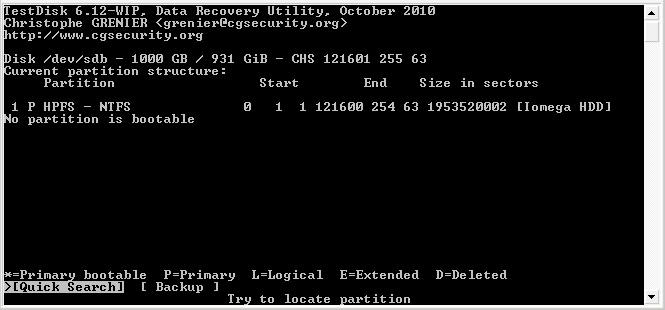

Starte Testdisk bestätige bei dem Log-Datei-Screen mit Enter, wähle deine betroffene Festplatte aus und bestätige mit Enter, bestätige bei Partition Table Typ Intel, bestätige bei Analyse mit Enter und setze mir einen Screenshot.

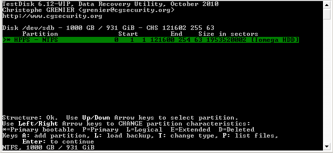

Bestätige auch bei Quick Search mit Enter (wenn nötig wegen Vista-check mit y) und setze mir auch den Screen.
Markiere mal die betroffenen Partitionen und drücke p auf der Tastatur ob deine Daten angezeigt werden oder eine Fehlermeldung.

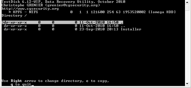

anbei die gewünschten Screenshots. Der deeper search hat bisschen mehr als 5 Stunden gebraucht. Dann habe ich wieder nach meinen Daten geschaut indem ich "p" drückte. Da zeigt er mir aber nur 1 Ordner (Installer) Screenshot auch anbei an. Da fehlen aber dann nochmal 2 Haupt Ordner...
Die Screenshots habe ich alle benannt und nummeriert. Ich hoffe du erkennst durch die Bilder den Fehler.
Danke für deine Hilfe schonmal!
Grüße Zuluman

Hallo Fiona,
Ja ich habe meine restlichen Daten in Undelete gefunden. Sogar Daten die ich schon länger her gelöscht habe!
Ich bedanke mich bei deiner Hilfe!!!! Ich habe mir am Freitag eine neue 1 TB Platte gekauft und habe jetzt mit TestDisk dank deiner Hilfe alles wiederhergestellt!
