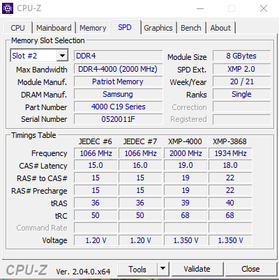

Also, ja: dein RAM ist verkorkst. Zum Einen ist es Harakiri, 4000er RAM mit AMD-Prozessoren betreiben zu wollen, zum Anderen sieht man in deinen Einstellungen, dass die Uncore-Frequenycy asynchron läuft. Du lässt also eine Menge Leistung auf der Straße. Sinnvoller wäre es, den RAM mit 3600 MHz zu betreiben, sodass die Uncore-Frequency wieder auf 1800 MHz steigen kann. Die RAM Timings müsste man dann im Detail etwas anpassen - grob sollten 16-16-16-36 mit diesem RAM aber drin sein.

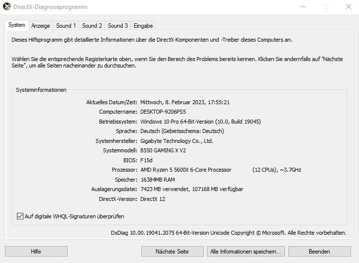

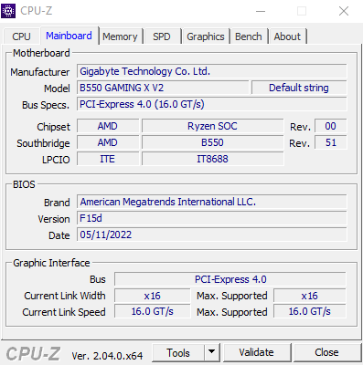

Die Bios-Version F15d (Beta) hat Gigabyte mittlerweile scheinbar aus dem Download-Bereich entfernt. Du könntest auf die finale F15 updaten.
Welches Netzteil ist denn drin?
Reaktionen: DJMadMax
1. Du nutzt noch das BETA BIOS, die Stable Version F15 ist für dein Board schon raus. Geh hin und lade die default werte im bios und upgrade das BIOS.
2. Du hast 4000er RAM Riegel drinne. Die meisten schaffen nicht mal 3800er 24/7 zu handlen.. Daher solltest du mal probieren den RAM auf 3600 zu setzen. Einfach bei System Memory Muliplier auf 36x und erst mal so nur zum testen und XMP Profil aktivieren. Evtl. wird das BIOS erkennen, dass du eig. schnelleren Speicher hast und die CL Werte automatisch niedriger Ansätzen (wenn es so ist, dann ist es gut, wenn nicht müssen wir noch schauen... )

Problem 1 dürfte am RAM liegen, dazu ist eigentlich schon alles geschrieben, ich würde auch auf 3600-16-16-16-36 synchron gehen. Eventuell gehen auch noch 3800, aber das ist schon tricky und die timings müssen dann wohl eher händig eingestellt werden. Kam der so von Dubaro oder hast du da selber im BIOS Einstellungen gemacht? Problem 2 schreit förmlich nach einem screenshot. Aber eins nach dem anderen.

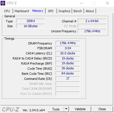

Ich habe jetzt den "System Memory Multiplier" auf 36 gestellt. Läuft der RAM jetzt auf 3600mhz, oder muss ich noch etwas machen? Das XMP Profil ist aber immer noch auf 4000mhz eingestellt und das XMP Profil 2 auf 3866 glaub ich. FCLK ist auf "Auto" gestellt, oder muss ich da auch etwas machen? Muss dann ja auch die Spannung bzw. Volt umstellen, oder? Wie stelle ich denn die Timings um?
Ich merke, es wird tricky^^ Aber ich krieg das hin.
Netzteil ist 750W Corsair RM750x.
CPU Kühler ehhm.. Schaut mal selbst, dass ist meine Konfi:
BIOS habe ich geupdated, ist nun auf F15.
Der PC kam genau so von Dubaro. Ich hab nur eine Einstellung im BIOS vorgenommen und zwar um Smart Access Memory einzustellen.

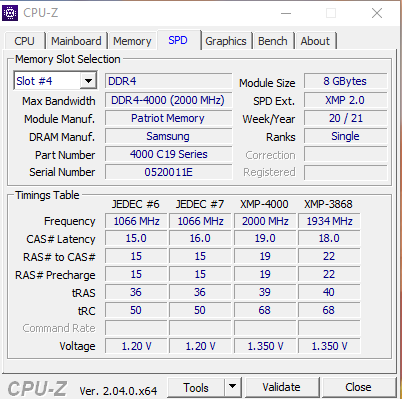

ne kannst du so lassen, hat keinen negativen Einfluss oder so und die RAM Riegel sollten auf 1.35V laufen.

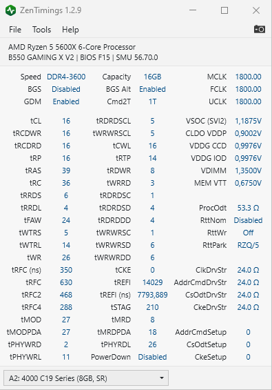

Lad mal hier in den Downloads "ZenTimings" runter und mach n Screen davon bitte noch

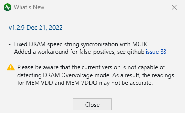

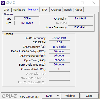

ZenInfo.png Aber sehe gerade, die Version die du verlinkt hast, ist die selbe, also 1.2.9^^
Hier, bitte:
A2 und B2 haben die selben Daten.
Ich teste das mit den Spielen noch, aber ich denke ihr habt recht und ich fühle mich sehr gut aufgehoben hier =)
joooo, sieht sehr gut aus. Ich denke du könntest noch etwas ausm RAM rauskitzeln, aber wenn es so schon stable läuft, ist alles gut meiner Meinung nach.
Ich wollte nur den VDIMM Wert nochmal explizit sehen aber die restlichen Subtimings sehen auch gut aus. Du könntest aber direkt tRFC auf 560 setzen bspw. würde der direkt nehmen denke ich :D :D Davor würde ich aber das derzeitige Profil abspeichern, weil wenn es fehlschlägt, wird ja alles zurückgesetzt und ist dann ärgerlich alles neu einzustellen und nimmt wieder Zeit in Anspruch weißte... :D
Wenn es fehlschlägt, einfach Profil laden, abspeichern und dann bisse wieder aufm stable profil :D

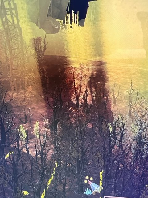

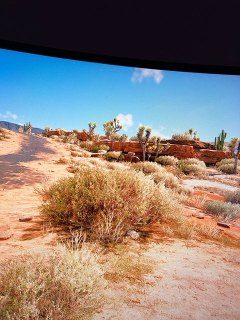

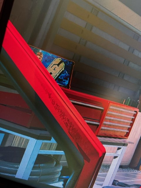

Sooo.. Problem 2 habe ich so gut es geht versucht aufzunehmen und Euch nahe zu bringen. Allerdings sieht man auf den Screenshots nicht mal 50% von dem, was ich sehe. Es nervt EXTREM und ich bin mit meinem Latein am Ende. Alle Grafikeinstellungen versucht, FSR 2.0 an/aus alles runtergedreht, hochgedreht überall rumgeschraubt und ich denke, es muss etwas sein, was ich alleine nicht lösen kann.
Total War: Warhammer 3 :
Cyberpunk: 2077 :
Das macht mich echt traurig, dass alle Spiele so aussehen. Ich weiß nicht, ob Ihr es seht, aber die Umrandungen und aus die Struktur, VOR ALLEM von Bäumen/Büschen/Gräsern, sehen extrem schwammig, pixelig und schimmernd aus... Und ich denke doch, dass es nicht so sein sollte, oder? Deswegen hab ich mir keinen PC zusammengestellt.
Danke für Eure Hilfe =)
tja... das könnten jetzt einiges an Ursachen haben... das letzte Bild z.B sieht für mich so aus als wäre die Auflösungsskalierung erhöht worden sprich die Render-Auflösung wird um einen relativen Wert der aktuellen Bildschirmauflösung erhöht, dann kommen solche Scanlines-artigen Linien :D afaik :D
Oder du hast n (Freestyle-)Filter drauf über ein externes Programm was auf Games reagiert .... da fallen mir noch andere sachen ein die möglich wären.......

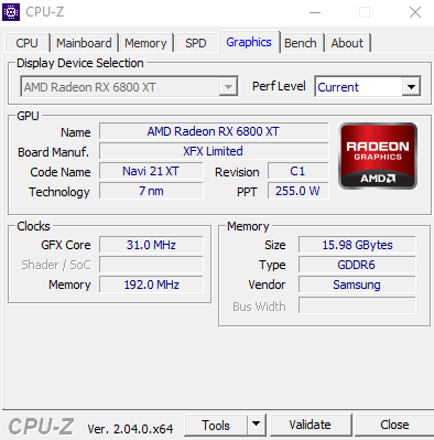

Lad mal GPU-Z runter und poste mal die Screens. Erstmal das :D. Hier im Download-Bereich einfach suchen & downloaden.
Ahja und zudem: Welchen Treiber hast du drauf? Du hast schon mitgekriegt, dass nur die 7000er Reihe, gerade nur die aktuellste Version des AMD Treibers fehlerfrei ausführen kann`? Für die 6000er muss man sich mit dem älteren Treiber begnügen afaik.
Aber das will AMD auch wieder ändern, nur derzeit ist es wohl so...
Check mal GPU-Z ab, bin kurz rauchen, dat wird schonnnnnn (denke ich) bg
