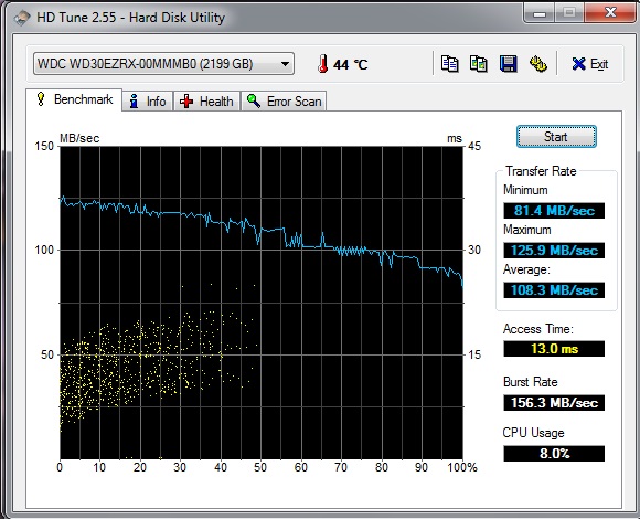

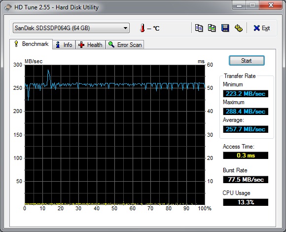

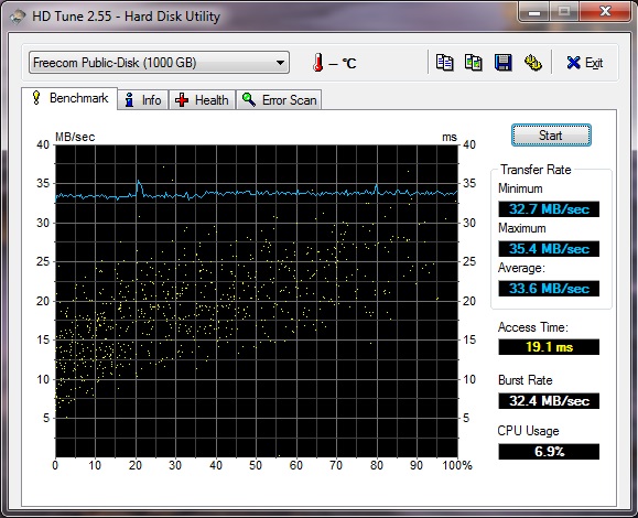

Um herraus zu finden woran es liegt habe ich mit HD-Tune die Platten getestet die eingebaut sind und auch die externe.
So wie ich das interpretieren kann liegt es nicht an den Platten.

Erstens ist die alten 2.55er Version von HD Tune nur für Platten bis 2TB geeignet und zweitens sieht mir das sehr nach USB2 Geschwindigkeit bei der externen aus. Welches Windows verwendet der HTPC? Ab Win8 sollte man keine Herstellertreiber für USB3 verwenden, da Windows seid Win 8 selbst USB3 Treiber hat.

Ist die Platte überhaupt mit einem USB3 Kabel an einem USB3 Port angeschlossen? Probiere ein anderen Kabel, da die USB3 Übertragung ja über eigene Pins und Leitungen geht, muss es ein USB3 Kabel sein und es gab immer wieder auch defekte Kabel, auch unter denen die den Gehäusen beiliegen.

und die platte hängt auch sicher an einem der beiden blauen USB 3.0 ports auf der rückseite am board? gibt ja nur 2 stück bei dem mainboard.
Sooo.... Jetzt verliere ich mein Gesicht.
Ich hab das Gestern Abend echt nicht gesehn das ich am falschen USB-Port war. Ich hab die Platte jetzt hinten an den richtigen blauen USB-Port angeschlossen und die Übertragungsrate passt. SSD 110MB/sec

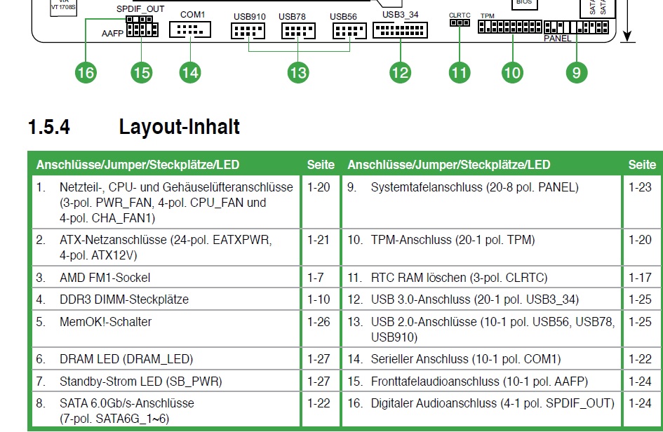

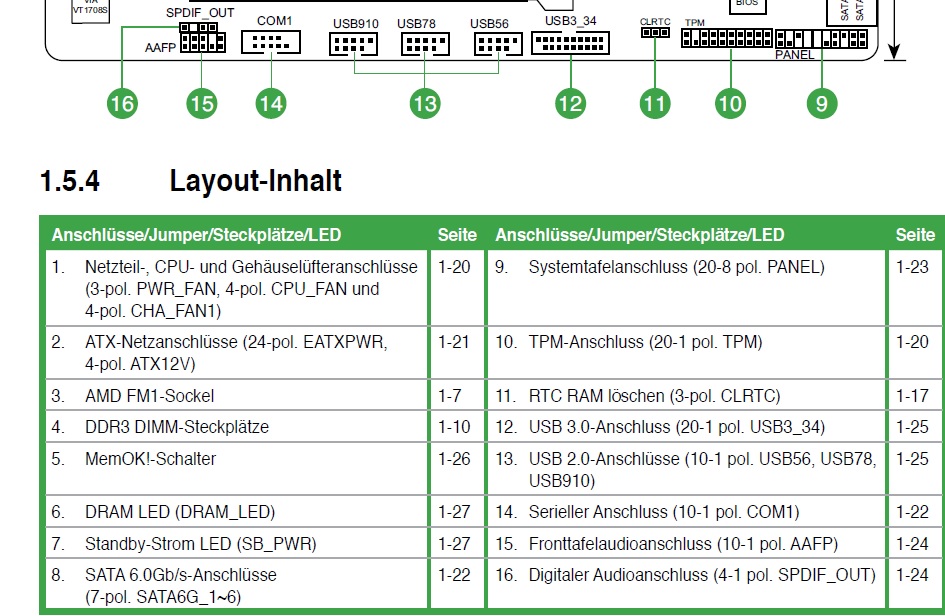

Ich hab mal das Asus Mainboard Handbuch studiert da steht:"If your chassis support customized front panel installation, with ASUS USB 3.0 header, you can have a front panal USB 3.0 solution."
Mein Silverstone SST-ML03B Gehäuse hat 2 USB-3.0 Front Buchsen. Diese sind mit beiliegenden Kabel ans Mainboard an den richtigen stecker angeschlossen,
Brauch ich hier was Besonderes weil die Rede von "ASUS USB 3.0 Header" ist?
Das Board hat intern einen USB3 Header, aber vielleicht ist das Kabel vom Gehäuse nicht in Ordnung oder nicht gut geschirmt und fängt zu viele Störungen ein. Oder die Gesamtlänge des Kabel ist zu lang. USB3 Frontheader sind immer etwas problematischer. Hast Du es selbst zuammengebaut? Vielleicht wurde ja auch ein beiliegener USB2 auf USB3 Adapter verbaut statt das Kabel wirklich in den USB3 Header zu stecken.
mainboard.jpg. hm, laut bildern von dem case ist es ja ein richtiger USB 3.0 stecker am kabel so wie das aussieht. ich denke irgendwo im bios ist noch was nicht ganz i.o.... hast du mal mit default einstellungen gestartet?
guck doch mal ins case ob die Front USB kabel auch wirklich auf dem usb 3.0 port gehen wenn du es nicht zusammengebaut haben solltest.
