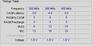

CPU-Z zeigt mir an, dass mein Arbeitsspeicher bei höherer Frequenz auch langsamerer Timings schafft.
Jetzt frag ich mich, was denn zum Gamen mehr bringt!?
Schnelle Timings oder Viel Herz?
Hier noch ein Screenshot zum besseren Verständnis;)

was für ram hast du? sieht nach ddr2-800 aus, und wozu brauchst du den. wenn du nicht grade auf benchmarkpunkte aus bist reichen die standardeinstellungen vom ram locker, geringere timings oder mehr takt bringen nur wenige prozentpunkte mehr leistung.
p.s.: cpu zeigt dir an welche werte in der spd deines rams eingespeichert sind(werte bei denen der ram stabil läuft) er sollte normalerweise auf dem höchsten mit den schlechtensten timings laufen

RAM-Teiler im BIOS auf 1:1 stellen, dann läuft der Speicher bei deinen momentanen Takteinstellungen mit 266 MHz (DDR2-533). Ist mehr oder weniger um nichts langsamer als mit 400/800 MHz.
Wenn du Performance aus deinem System rausholen willst, dann stell sicher, dass die CPU gut gekühlt ist, und jage sie auf 3 GHz (333*9).
Zu deinen Timingsfragen:
Meiner Meinung kann man nicht von "Timings oder Takt" reden. Beide Begriffe sind direkt miteinander verknüft...
Beispiel: CL 5 @ 400 MHz => 12.5 ns Zugriffszeit. CL 4 @ 320 MHz => 12.5 ns... Nun, in dem Fall wäre bei einem AMD-System ersteres besser (gleiche Zugriffszeit; höher Bandbreite); bei einem Intel-System liegen die Unterschiede im Bereich der Messtoleranz.
