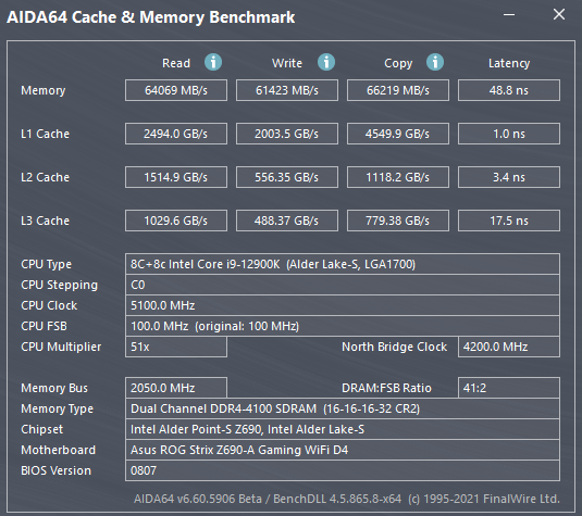

Die Timings find ich bissle Schauderlich CL40, aber bei der Latenz schauts normal aus. Bei DDR4 habe ich 71,2ns, Diese 350 wofür stehen die eigentlich, was ist das glaube die sind auf Brutalen 650 bei meinem DDR4 bei Auto.
mfg
