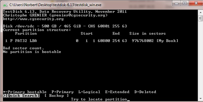

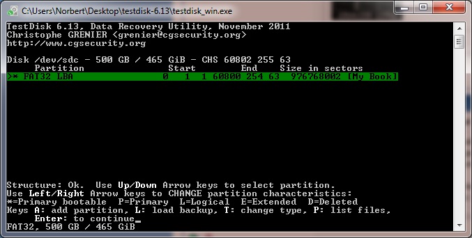

hab mal testdisc versucht...im anhang findet ihr ein bild....alles sehr merkwürdig!

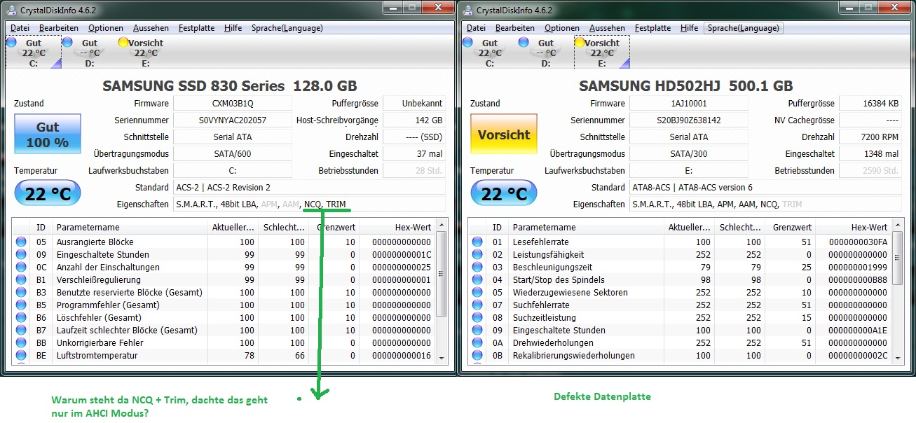

+ weitere Anhang mit CrystalDisk info (verstehe nur nicht warum trotz IDE Mouds im Bios die SSD mit Trim und NTSCQ läuft...dachte immer das geht nur im AHCI Modus?-->Daher gleich meine Verstandnisfrage: Geht der AHCI Modus überhaupt wenn auch eine HDD einegbaut ist und sei es nur als Datenplatte..vllt liegt es ja daran, dass dese bei der Installation von WIN7 irgendwie geschrottet wurde?

AHCI geht auf jeden Fall, das hat nichts mit der Kombi mit einer HDD zu tun (es sei denn wir reden hier von irgendwelchen RAID-Chips usw..).
Nachträglich den AHCI-Modus einschalten (im BIOS), nachdem man mit IDE installiert hat, geht nicht einfach so. Umgekehrt aber schon (soweit ich weiß).
Trim + NCQ werden angezeigt, weil die SSD dazu FÄHIG ist.

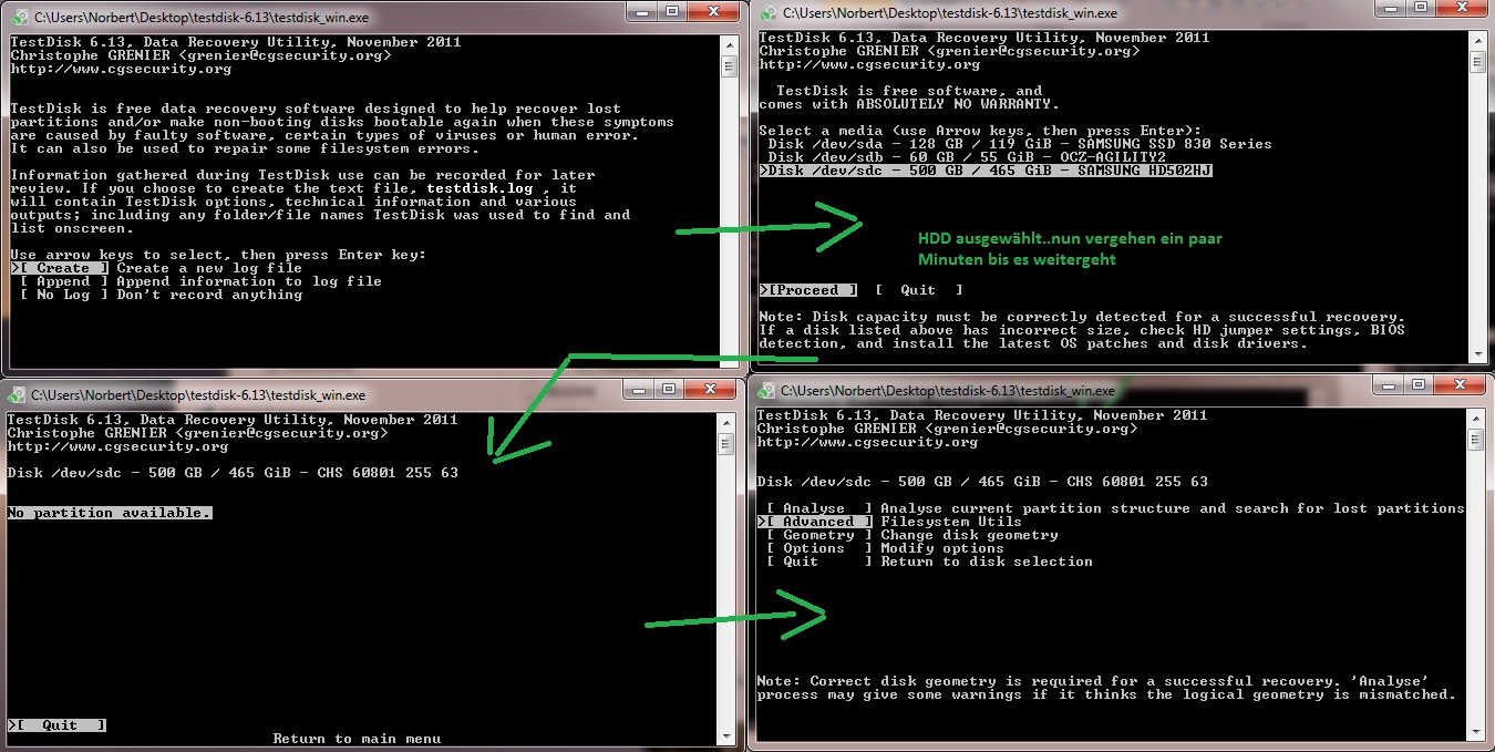

Hast du mal Analyse / Search for partitions ausgeführt? Da gibt es Quick Scan und Deeper Scan, erst Quick Scan und dann letzteres mal laufenlassen und Screens bitte posten.
wo soll die auswahl kommen? es kommt gleichcreate a new log file ..etc..so wie auf den bildern dokumentiert
danach select disk...dann wähle ich aus und ne ganze weile passiert nix.......im om gehts danach irgendwie gar nicht mehr weiter....
jetzt hat es nach 7 minuten was gefunden...wie nun weiter?
Du hast in testdisk die falsche Platte ausgewählt...
Du bearbeitest die 60GB und nicht die 500GB..
Im ersten Versuch war es die Richtige, da solltest Du aber Analyze wählen...
Gehe einfach nach dem Beispiel im ersten in der Datenrettung angepinnten Thema Post#5 vor.
Drück mal 'P' und Screen bitte.

sry mein fehler..habe jetzt die richtige...wie gehts hier weiter?...hab jetzt lediglichdie disk ausgewählt..komme nicht mehr auf den anderen bildschrim...
im voraus ein entschuldigung....falls ich zu viel zwischenfrage..ich will eben nix falsch machen...und vllt noch schlimmer..mir sind die daten zu wichtig!
Intel stimmt -> Enter
dann wie oben gesagt weiter.

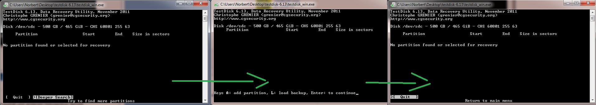

quick scan läuft....
folgendes resultat:
...folgendes resultat.....
testdisk findet nix....was bedeutet dies jetzt?-->gibt nur noch die option quick to menu
....lass es nochmal durchlaufen...vllt findet er ja diesmal was...
das gleiche..wieder keine partition gefunden....und ab zum auswahlbildschirm.....
Hat jemand noch eine Idee..oder ein Tool was bei der Fehlersuche helfen kann?
